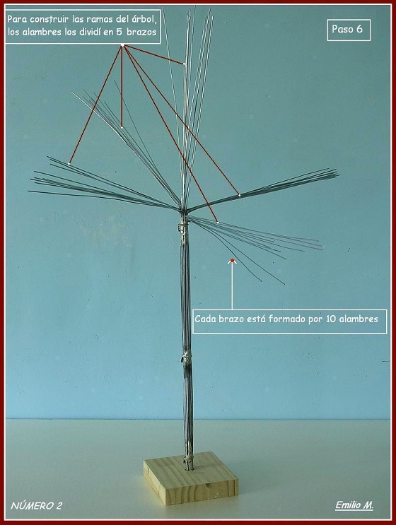

CONSTRUCCIÓN DEL ÁRBOL QUE HICE PARA EL BELÉN 2011
http://foro.belenismo.net/photos/photo-thumbnails.asp?albumid=3269

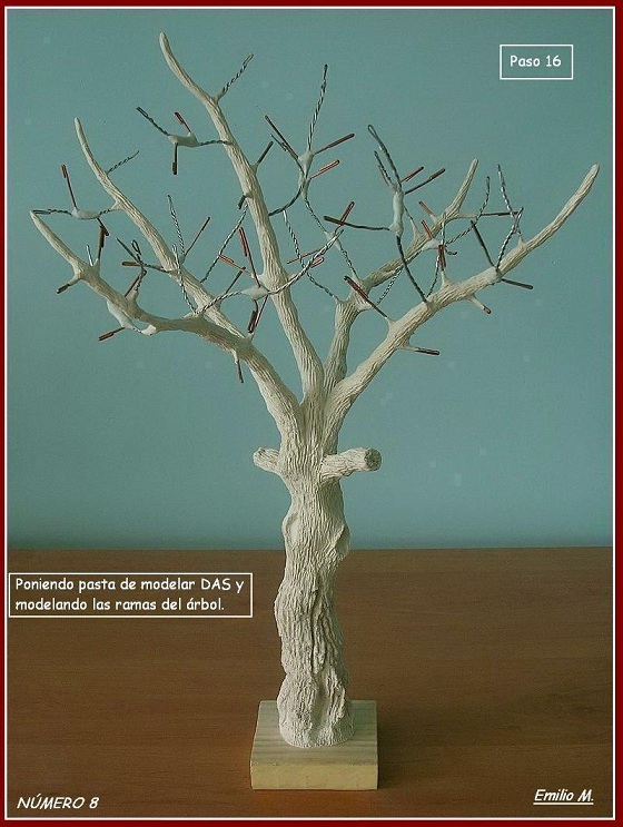

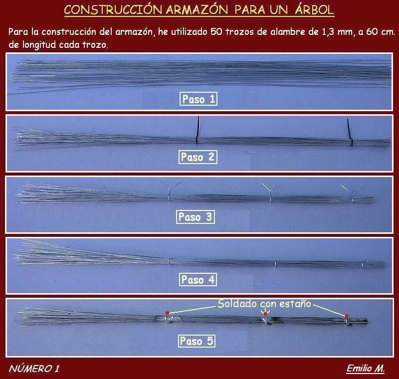

Para la construcción de dicho árbol utilicé alambre, pasta de modelar, masilla adhesiva y vegetación de plástico.
El proceso de construcción lo pongo por el orden que a continuación indico:
  1. Construcción del armazón.
  2. Colocación de la pasta.
  3. El pintado.
  4. Colocación de las hojas y árbol terminado.
Espero que este paso a paso tenga alguna utilidad.

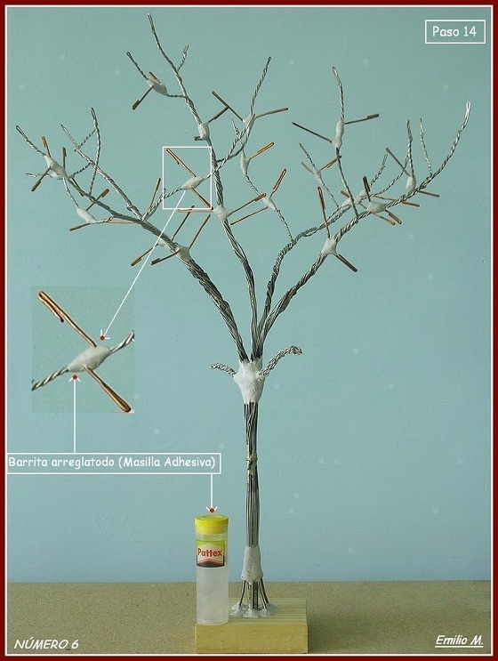

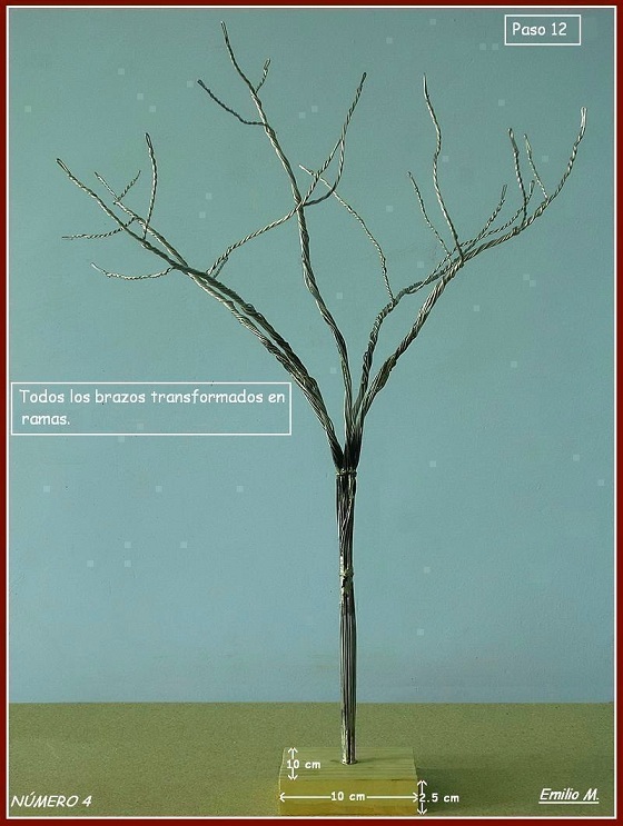

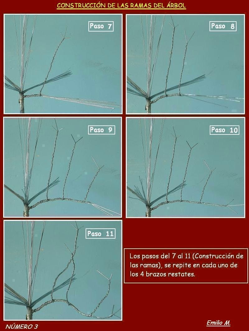

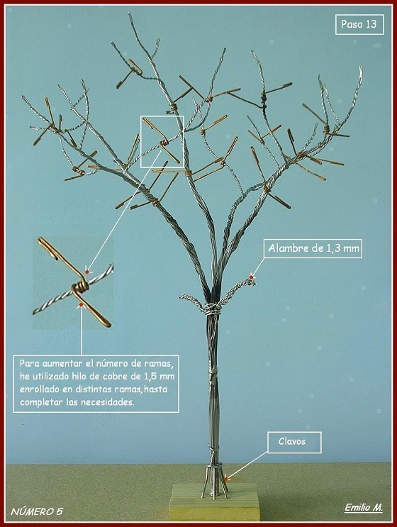

CONSTRUCCIÓN DEL ARMAZÓN
(1.- Armazon arbol.JPG)
(2.- Armazon arbol.JPG)
(3.- Armazon arbol.JPG)
(4.- Armazon arbol.JPG)
(5.- Armazon arbol.JPG)
(6.- Armazon arbol.JPG)
Adjuntos 1.- Armazon arbol.JPG (168KB - 748 descargas)
Adjuntos 2.- Armazon arbol.JPG (116KB - 705 descargas)
Adjuntos 3.- Armazon arbol.JPG (191KB - 622 descargas)
Adjuntos 4.- Armazon arbol.JPG (122KB - 610 descargas)
Adjuntos 5.- Armazon arbol.JPG (141KB - 618 descargas)
Adjuntos 6.- Armazon arbol.JPG (125KB - 627 descargas)

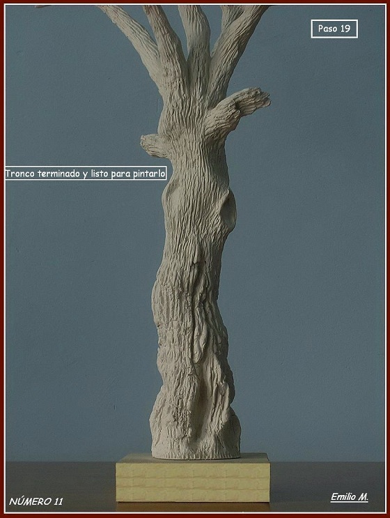

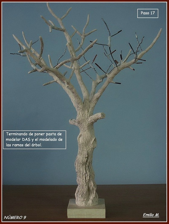

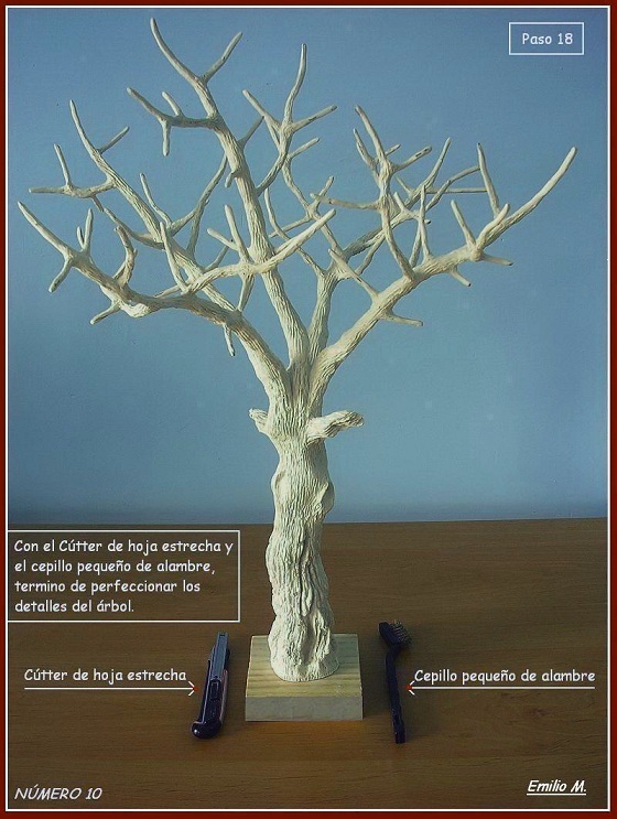

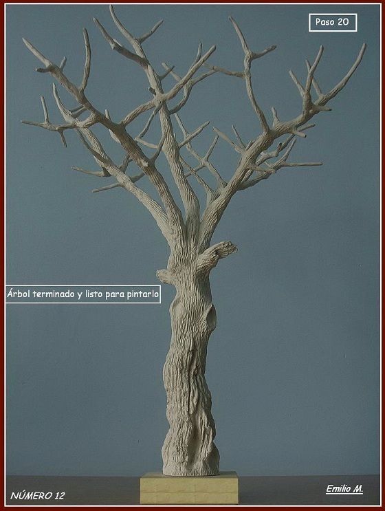

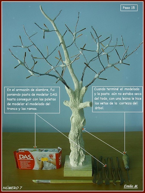

COLOCACIÓN DE LA PASTA
(7.- Cubrir arnazon con pasta DAS.JPG)
(8.- Cubrir armazon con pasta DAS.JPG)
(9.- Cubrir armazon con pasta DAS.JPG)
(10.- Cubierto con pasta DAS.JPG)
(11.- Tronco terminado de retocar.JPG)
(12.- Arbol terminado de retocar.JPG)
Adjuntos 7.- Cubrir arnazon con pasta DAS.JPG (167KB - 732 descargas)
Adjuntos 8.- Cubrir armazon con pasta DAS.JPG (151KB - 848 descargas)
Adjuntos 9.- Cubrir armazon con pasta DAS.JPG (134KB - 610 descargas)
Adjuntos 10.- Cubierto con pasta DAS.JPG (146KB - 558 descargas)
Adjuntos 11.- Tronco terminado de retocar.JPG (126KB - 657 descargas)
Adjuntos 12.- Arbol terminado de retocar.JPG (125KB - 1044 descargas)

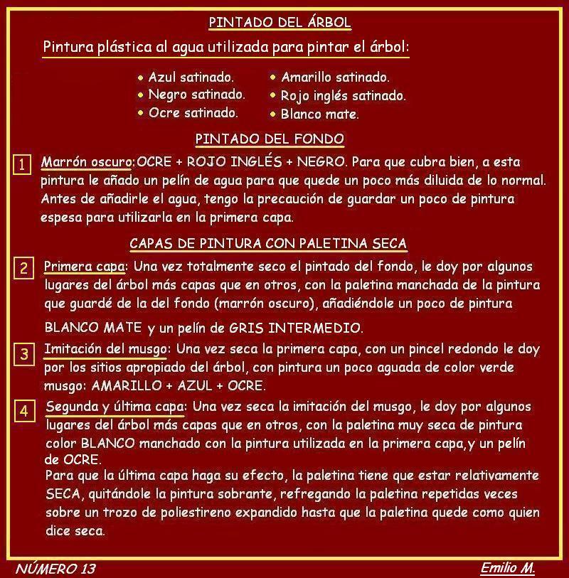

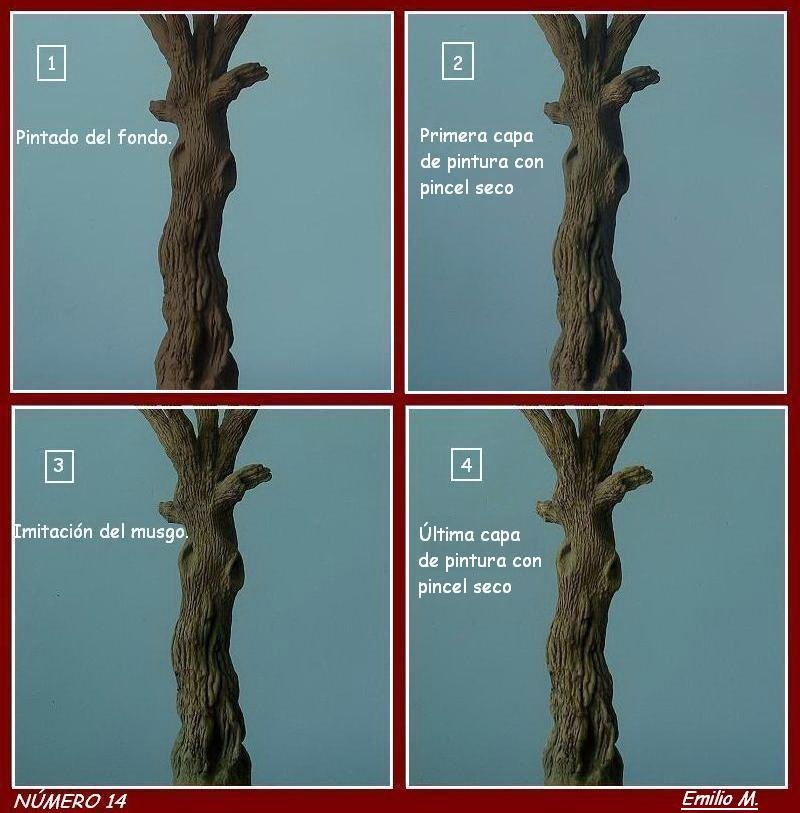

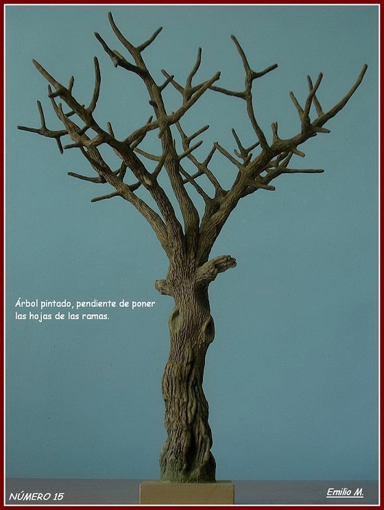

EL PINTADO
(13.- Pintado del Arbol.JPG)
(14.- Pintado del Arbol.JPG)
(15.- Arbol pintado.JPG)
Adjuntos 13.- Pintado del Arbol.JPG (159KB - 653 descargas)
Adjuntos 14.- Pintado del Arbol.JPG (137KB - 623 descargas)
Adjuntos 15.- Arbol pintado.JPG (126KB - 725 descargas)

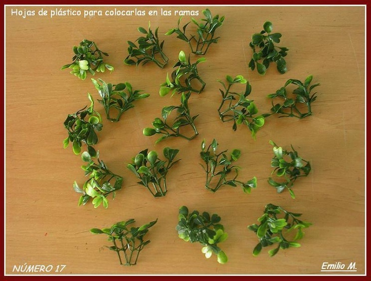

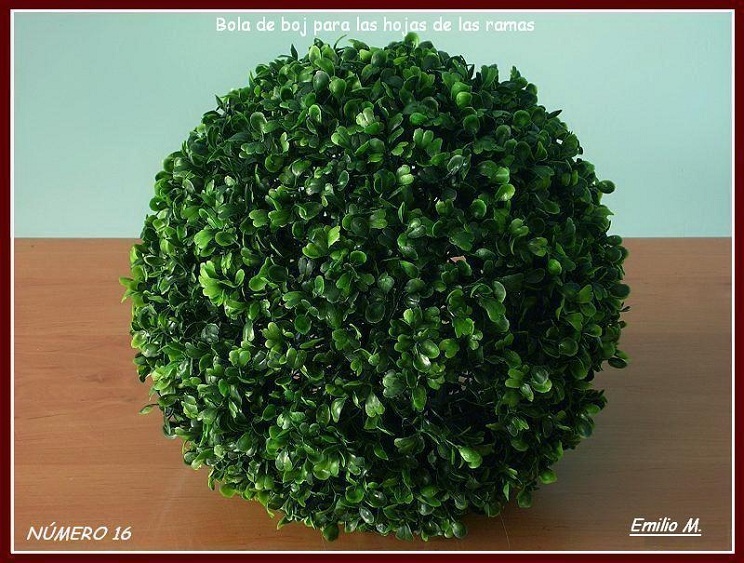

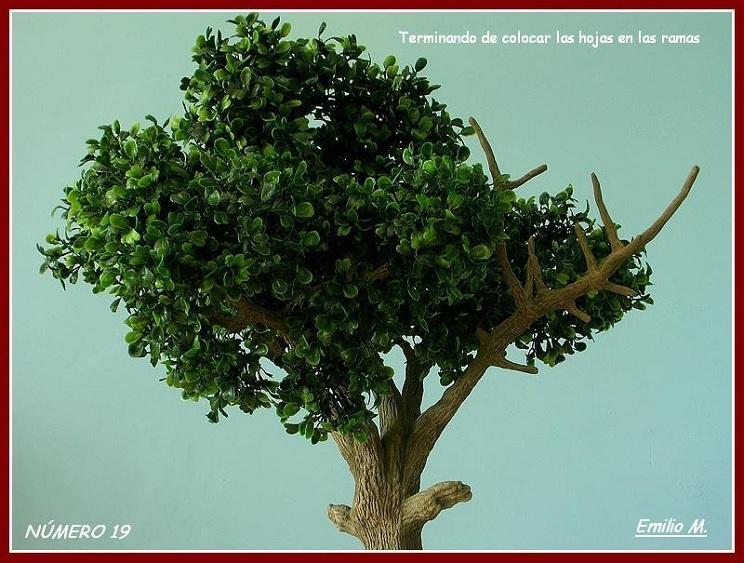

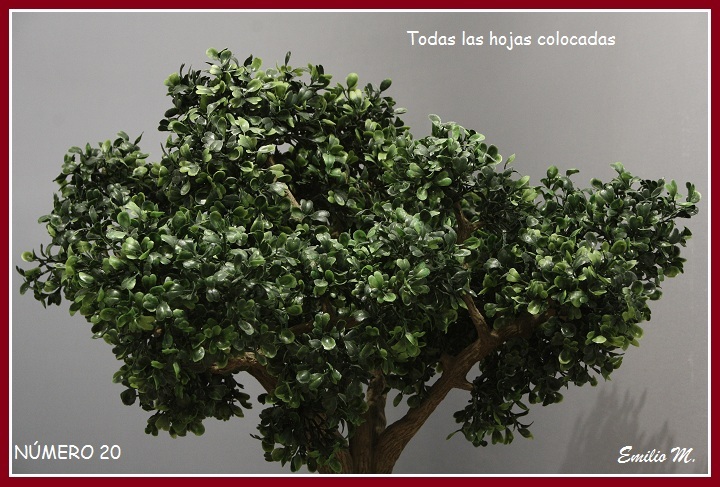

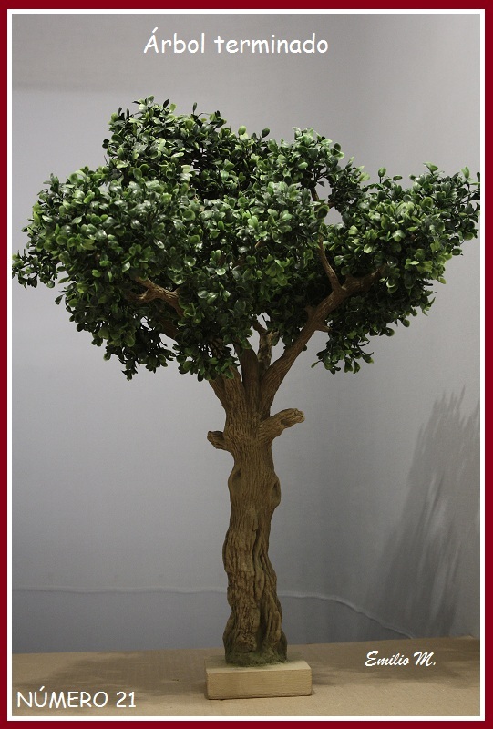

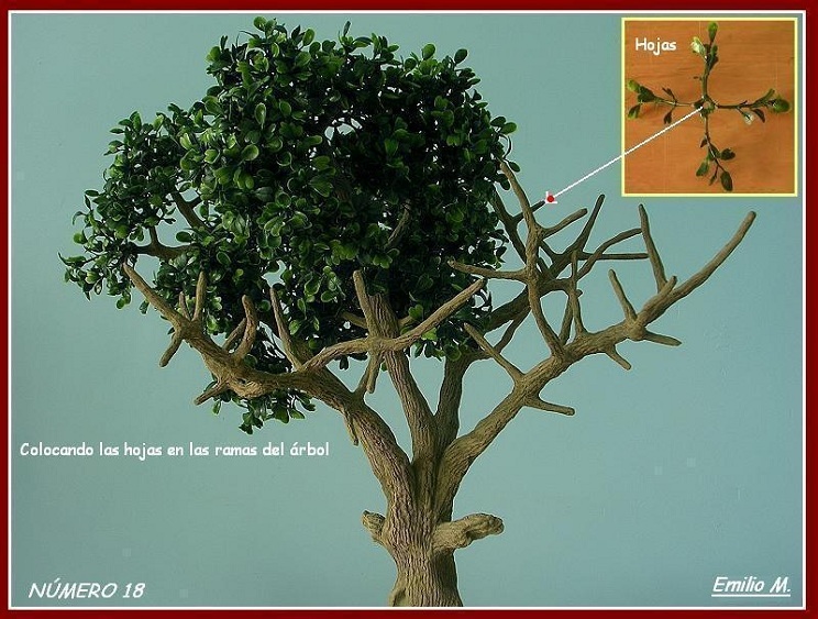

COLOCACIÓN DE LAS HOJAS Y ÁRBOL TERMINADO
(16.- Bola de boj.JPG)
(17.- Hojas de plasticos.JPG)
(18.- Colocando las hojas.JPG)
(19.- Terminamdo colocar hojas.JPG)
(20.- Hojas colocadas.JPG)
(21 - Arbol terminado.JPG)
Adjuntos 16.- Bola de boj.JPG (189KB - 702 descargas)
Adjuntos 17.- Hojas de plasticos.JPG (156KB - 612 descargas)
Adjuntos 18.- Colocando las hojas.JPG (176KB - 654 descargas)
Adjuntos 19.- Terminamdo colocar hojas.JPG (174KB - 569 descargas)
Adjuntos 20.- Hojas colocadas.JPG (166KB - 578 descargas)
Adjuntos 21 - Arbol terminado.JPG (165KB - 1341 descargas)

Solo tengo una duda, encontrar unas hojas para un árbol que den el pego es muy difícil, en tu caso ¿aplicaste algún tipo de pintura para quitar el aspecto plasticoso o lo dejas tal cual?.
