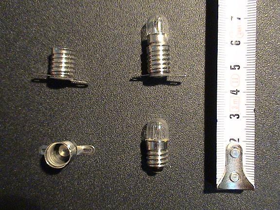

bueno, os comento un problemilla que me ha salido, haber qué me aconsejáis.
como sabréis, estoy haciendo la escena de "Taller de Nazaret", bueno, pues tengo que poner una luz dentro el taller, porque sino las figuras están a contraluz, y necesito que sea pequeñita, para que quepa tras uno de los arcos.
hasta ahora no ví lagunas en el plan, pues pensaba poner una bombilla de las de lintern, con su casquillo, conectada a la red, pero hoy fui a la ferretería a comprarla, y me dijeron que tiene que llevar un redductor o nosequé, o ir a pila de petaca. me aconsejais esto ultimo, o otro tipo de luz?? BAJO PRESUPUESTO jeje

420
13/7/2006 21:22
Hola paizga :
Creo que son estas las que te dice Iñigo, son algo más pequeñas, lo que pasa es que solo tienen 3 w, pero no abultan más que las de linterna, lo más largo es el casquillo, pero igual lo puedes esconder en el porex y poner más de una. Yo así lo he hecho.

4419
13/7/2006 21:52
BOGÚ - 13/7/2006 2:22 PM
para un interior no tiene por qué ser un problema, ya que se busca una luz tenue. y de cualquier modo yo creo que en esos tamaños también hay de 5W y quizá de 10 (en realidad las que yo conozco son un pelín más grandes que las de la foto).
saludos.

14/7/2006 09:42
muchisimas gracias a todos, vamos porpartes:
Íñigo, yo encontré una en el tratero (de marujeo) que son parecidas a las de Bogú, pero, algo más alragada la bombilla. si es esa la que dices, ya iré a por el casquillo. ¿esa se puede conectar a red?
Bordonero, no pondr´transformador, y sin mucha luz tampoco, como mínimo la que da una bombilla de linterna.
saludos. gracias a todos
