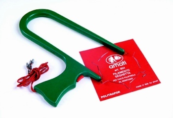

Como se habla mucho de las cortadoras de porexpan os quiero comentar que me he comprado una en una tienda de Pontevedra dedicada a materiales de artes plásticas (la tienda se llama Socell). Me ha costado 7 €, funciona con una pila de petaca (las cuadradas) de 4,5 Voltios y corta de maravilla.
Es de la marca Amatti (Italiana, muy conocida entre los maquetistas). Voy a intentar poner una imagen. Pero por si no me sale, poniendo en el buscador de google "archetto a pila" podréis localizarla fácilmente. (Nota: viene con un metro aproximadamente de hilo de Nicrom).
Espero que esto sirva a alguien, por que es lo primero que me he atrevido a escribir en estos meses, de momento sólo intento empaparme de toda vuestra sabiduría.

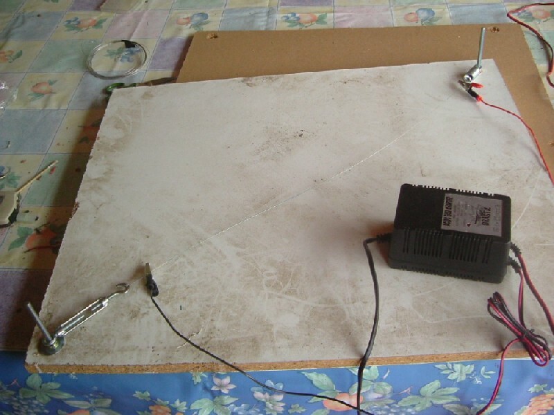

Aqui os pongo la q he fabricado yo, si necesitais un consejo os lo doy con mucho gusto, (aunque de electricidad lo justito).
(figuras 006.jpg)
Adjuntos figuras 006.jpg (102KB - 663 descargas)
Ircio
...el tablero está un poco "cochambroso" pero ya sabeis me cogió con las prisas....funcionar, funciona.

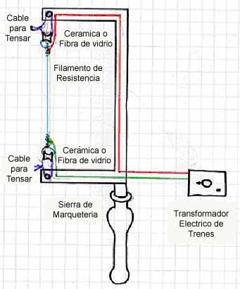

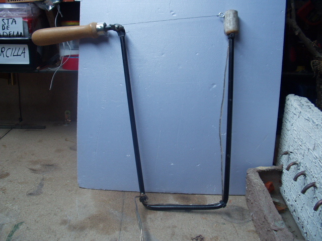

si no la encontrais tambien la podeis hacer vosotros
(P2230002.JPG)
(diagramasierrapoliestireno.jpg)
Adjuntos P2230002.JPG (141KB - 741 descargas)
Adjuntos diagramasierrapoliestireno.jpg (23KB - 863 descargas)
7
