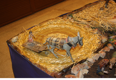

Hola, yo creo que si te puedo ayudar porque nosotros hicimos uno para un belen de una cofradía en el que participo:
1.-Coger un tablero y hacerle un agujero central donde ira el motor (en este caso de un microondas)
2.-En nuestro caso, cogimos un burro, de los que son huecos por dentro que pesan poco (podría valer culquier otro tipo de material que sea ligero) y le enganchamos un trillo hecho con un contrachapado
3.-Enganchar un alambre por deajo del trillo que vaya hasta el eje del motor
4.-El motor se conecta a un transformador, y listo
(IMG_8419_foro.jpg)
Adjuntos IMG_8419_foro.jpg (106KB - 197 descargas)
