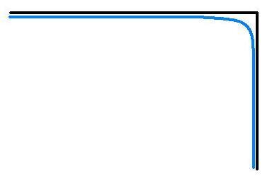

11/12/2007 18:11
Hola a todos.
Veréis, la intención era montar el Belén y empezar a bajar módulos, pero he dicho... EL CIELO!!!
Así que así ando. La idea era pegar la tela azul claro casi balnco con el cartón fino en rollo por detrás para darle más consistencia.
El cartón es por varias cosas: Tener una estructura para la curva de la esquina, y sostener la fibra óptica sin que se tuerza la tela, ni se arrugue... estando como debe estar casi al ras de celaje.
La pregunta era si se podría omitir el cartón o no, pues he hehco una prueba y al mínimo que te pases con la cola se te crea mancha en la tela... Por siempre jamás...
Un saludo y gracias de antemano.
(Dibujo.JPG)
