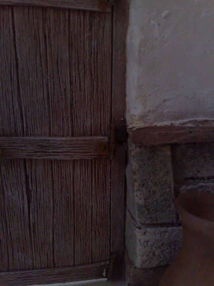

Hola pues es muy fácil coges una lata de refresco y cortas tiras del ancho que tu quieras, después coges un clavo de los denominados "sin cabeza", que si la tienen pero es muy pequeña, enrollas un trozo de la tira al clavo, de modo que se quede cubierto con una sola vuelta y lo mismo con la otra tira, después pones una gotita de loctite en la que ha de quedar fija que sera la de abajo o la opuesta a la cabeza del clavo y después lo pegas ala puerta y al marco y a funcionar, esto lo has de hacer con las dos o tres bisagras. Intento poner una foto.
