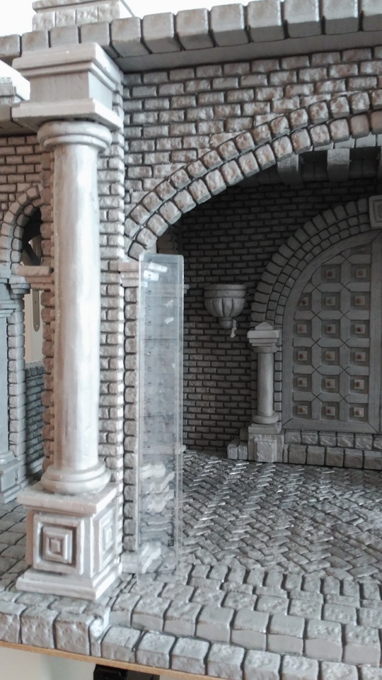

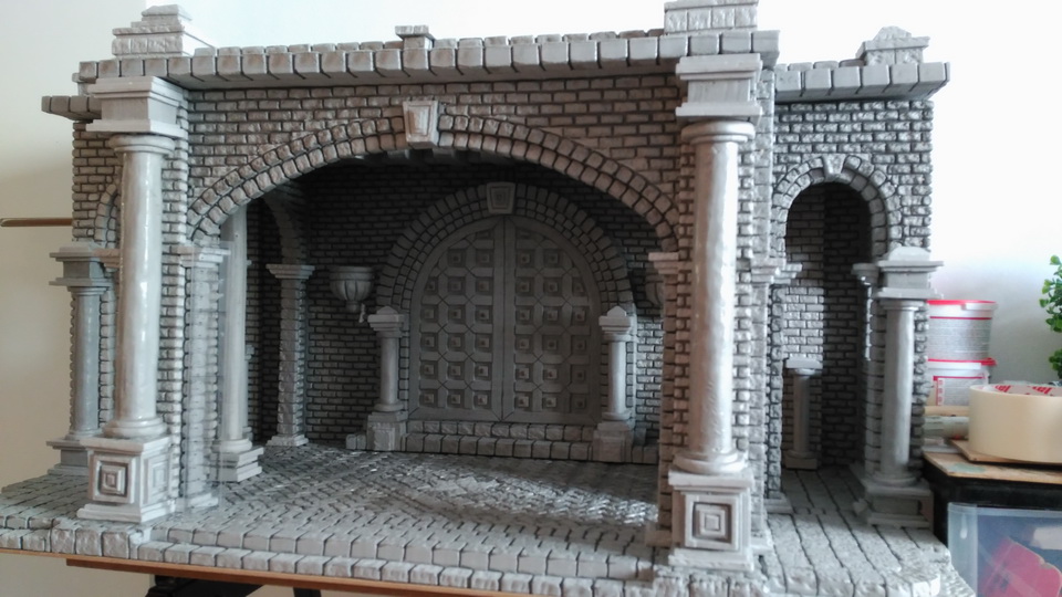

Yo estoy haciendo un portal par figuras de 20 cm y el edificio tiene unos 40 cm de alto en una sola planta.
En la foto puedes ver una regla, en la parte izquierda ( es transparente, ojo), que es de 20 cm, te puede servir para ver la escala
