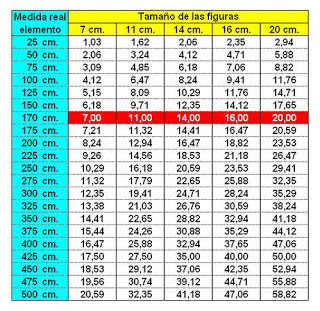

a ver si puedo subir yo esta tabla que seguro te servira de ayuda
(tamaaao y proporciones.jpg)
Adjuntos tamaaao y proporciones.jpg (70KB - 202 descargas)
