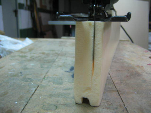

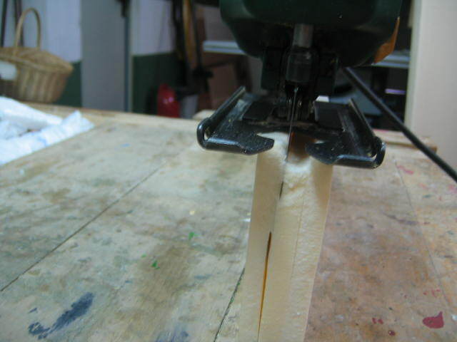

   Vuelvo a insistir en otra forma de cortar porexpan,que no es con el hilo de nicron.Creo que a veces nos obcecamos en construir cortadoras grandes cuando en realidad ¿para que queremos adelgazar de una sola pasada toda una lámina de porex de 1m o más?.Podemas adelgazar pequeñas piezas que como mucho no pasaran de 20 ó 30cm en la mayoria de los  casos.
     Para cortar trozos de la plancha original,propongo cortar las piezas iniciales no con cuter ni con hilo, sino con una sierra de calar montada con sierra especial para cortes de materiales blandos.Paso a poneros unas fotos y como podreis ver los cortes son perfectos y no se desprenden las tan molestas "bolitas".
Foto 1......Muestra la limpieza del corte.

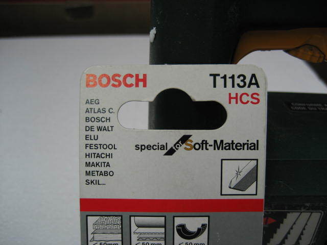

Foto 2......Os pongo la marca y modelo que utilizo.

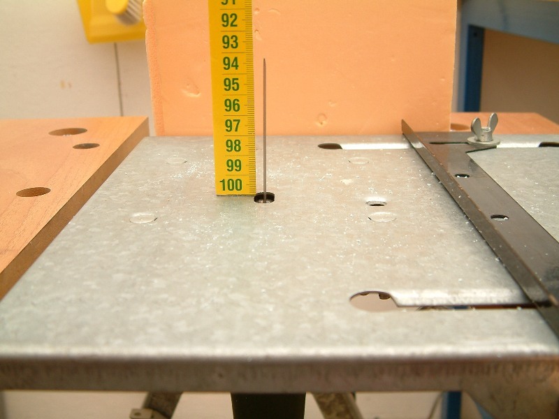

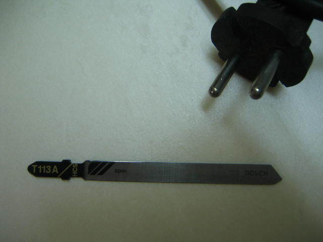

Foto 3.......Como podeis ver es una hoja de  sierra curiosa,sin dientes.

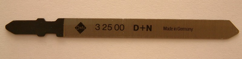

Foto 4 y 5..Se pueden "adelgazar" pequeñas piezas dando primero un corte por un lado y si no ha traspasado todo el grosor por ser muy ancho,se dá la vuelta a la pieza y se completa por el otro lado.

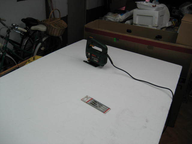

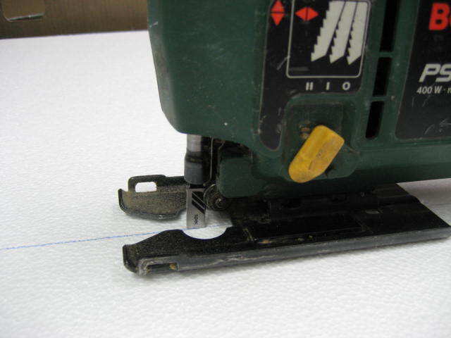

Foto 6........Se pueden despiezar grandes planchas.

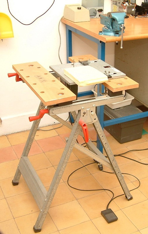

Viendo este post de Josefo me he acordado de que hace bastante tiempo, en un trabajo de maquetismo industrial utilicé estas hojas sin dientes para cortar curvas de nivel en corcho natural laminado, y el resultado era excelente, y buscando por casa encontre un blister de esa época sin usar.

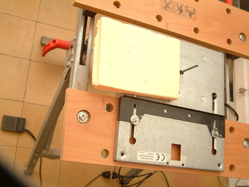

Pongo una fotos de su utilización con la sierra caladora colocada en la mesa en modo estacionario lo que permite con la guia de corte sacar piezas rectas del tamaño deseado, y sin usar la guia poder vaciar puertas y ventanas de una forma rápida y fácil.

Titus, he podido ver tu banco de trabajo y me preguntaba si el accesorio en el que montas la sierra de calart venia con el banco o lo has buscado aparte.
Tengo un banco igual y la verdad que para conseguir cortes rectos creo que debe ser mejor de la forma que la tienes montada .
Un abrazo, ya queda menos..
136
Ferrol ( A Coruña )
Hola a todos/as.
Juan José la mesa de trabajo plegable no tiene accesorios pero es muy útil para diversos trabajillos.
La sierra caladora está montada sobre un accesorio de la marca wolfcraft , que lo denomina mesa de sierra de calar, vale para todas las marcas de caladoras, hay dos versiones, que en realidad son la misma pero una tiene un suplemento para utilizar hojas de marquetería ( seguetas de pelo ), yo la verdad tengo esta pieza de suplemento pero nunca me ha gustado, pues uso la sierra estacionaria de dremel .
Si recomiendo la mesa simple, pues con ella corto piezasde madera, incluso de balsa, rectas o en ángulo usando la guía lateral y sobre todo como es muy portable y fácil de instalar la suelo trasladar a cualquie parte.
De todas maneras también puede hacerse una mesa de corte con un tablero, atornillando por debajo la sierra de calar eléctrica y colocando un listón con dos aprietes que sirvan de guía al corte para obtener el resultado parecido.
