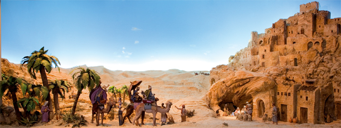

Un poco tarde pero intentaré responder. Este belén lo iluminó Miguel Tabar del equipo que realizó todo el belén. Se asoma por el foro pero no le he pillado escribiendo. Las sombres de las montañas, pueblo... se eliminan con una fila continua -superponiendo los extremaos- de fluorescentes siguiendo el perfil para evitar que proyecten sombras o que se vean.
En general nosotros no ponemos reguladores día/noche. Elegimos el momento del día que se quiere reflejar: noche, amanecer, medio día, atardecer... y tratamos de ajustar las luces a esta elección. Lo realmente complicado es iluminar el primer término, sobretodo si ,cómo suele ser habitual, se empiez el diorama/cuadro/belén desde el mismo punto en el que se pondrán las luces sobre la vertical. En este caso creo recordar que no se les puso filtros, pero en otras ocasiones hemos utilizado filtro azul para la noche y uno anaranjado para el atardecer.
Para evitar sombras es conveniente iluminar con fluorescetes y luego hacer que aparezcan las sombras "deseadas" con lámparas de incandescencia o halógenas dirigidas.
Muy agradecido Pedro, he tomado buena nota de tu excelente explicación y, a tenor de ella, ya no tenemos excusa para cometer esos errores tan frecuentes de iluminación que tanto desmerecen el resto del trabajo.
Un saludo y gracias por la atención.

Querría haceros una perguntilla: las dunas cómo las haceis? Son espectaculares
De nuevo mis más sincera enhorabuena, un 12 sobre 10.
2630
Las dunas, como todo el resto son de porex de bolitas de 20 de densidad después una buena mano de cola y con un colador se reparte la harina de serrin -un serrín muy muy fino que se elabora en algunas fábricas no sé para que, cerca de Sakana hay una- y de atrás para adelante se va cubriendo todo. El efecto es de lo más realista y todo el mundo quería tocar para ver que era.
