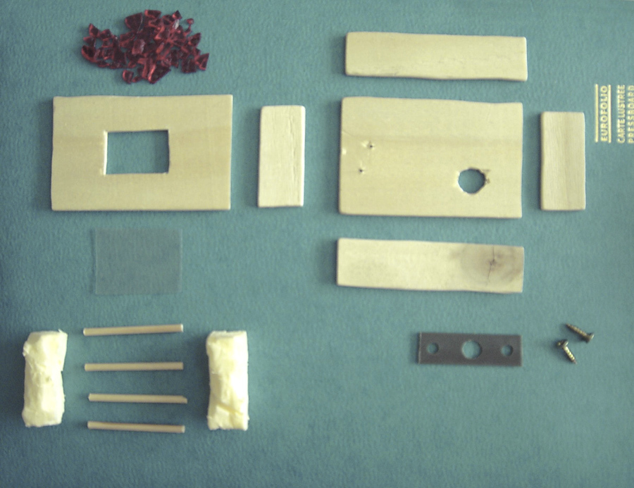

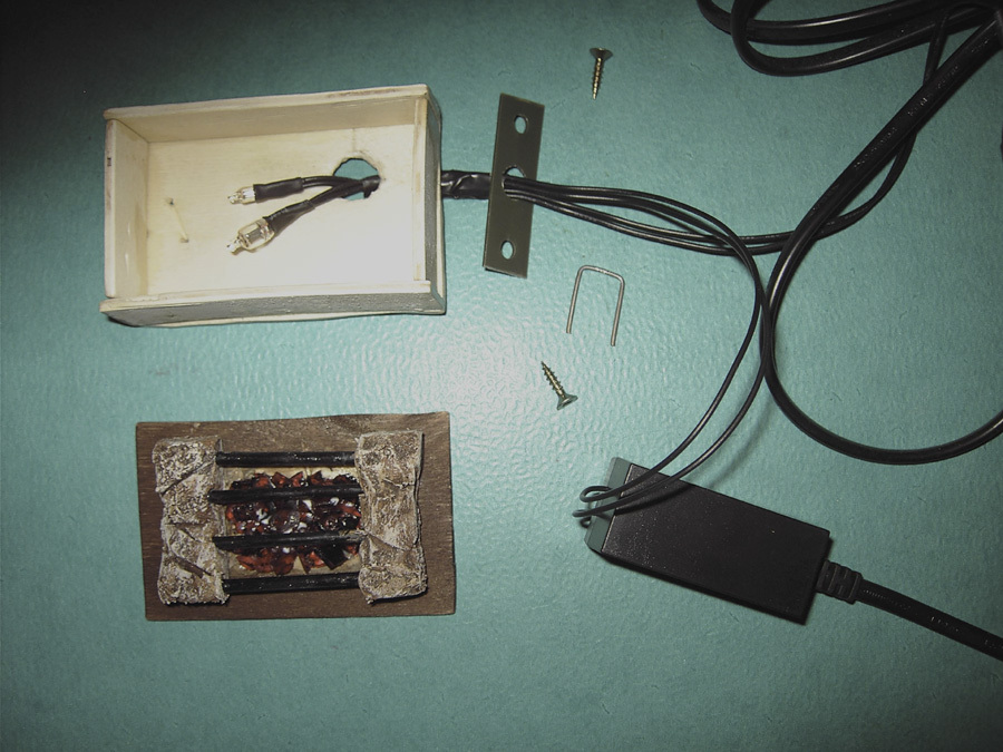

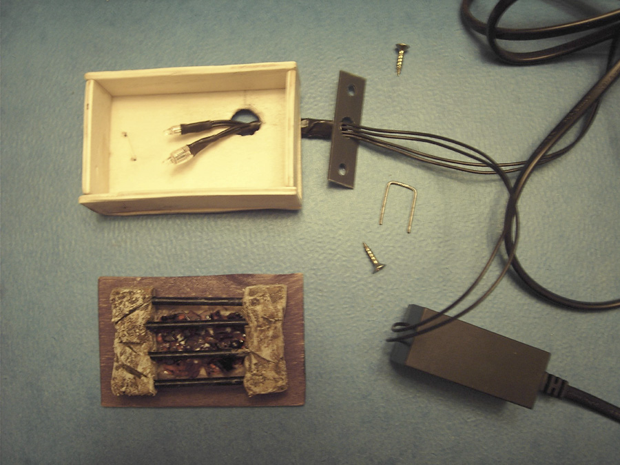

Cortar con una cuchilla las piezas necesarias y de la forma adecuada... para el “cajón” donde irán introducidos nuestros neones.

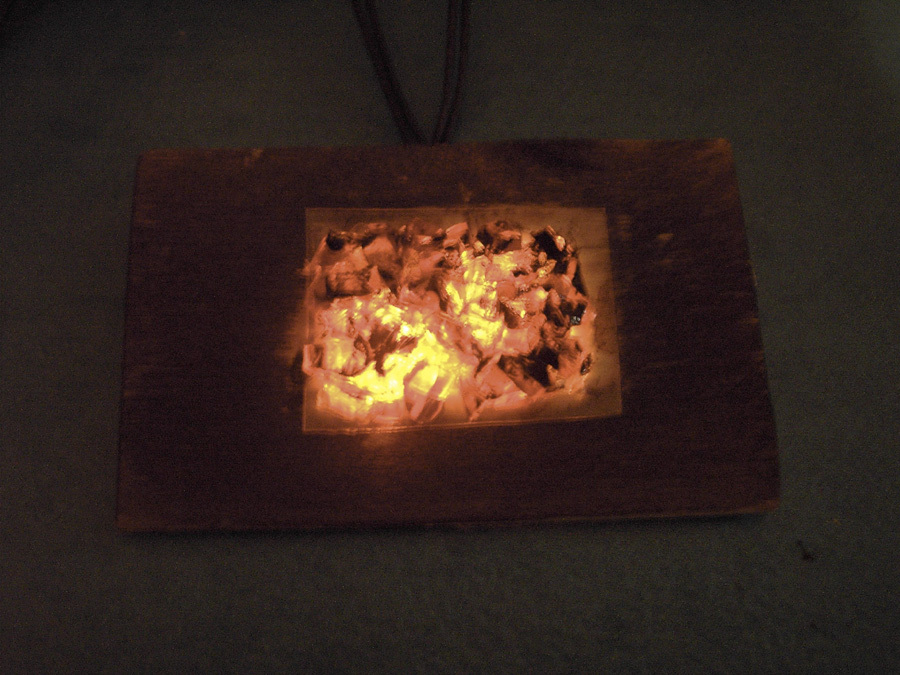

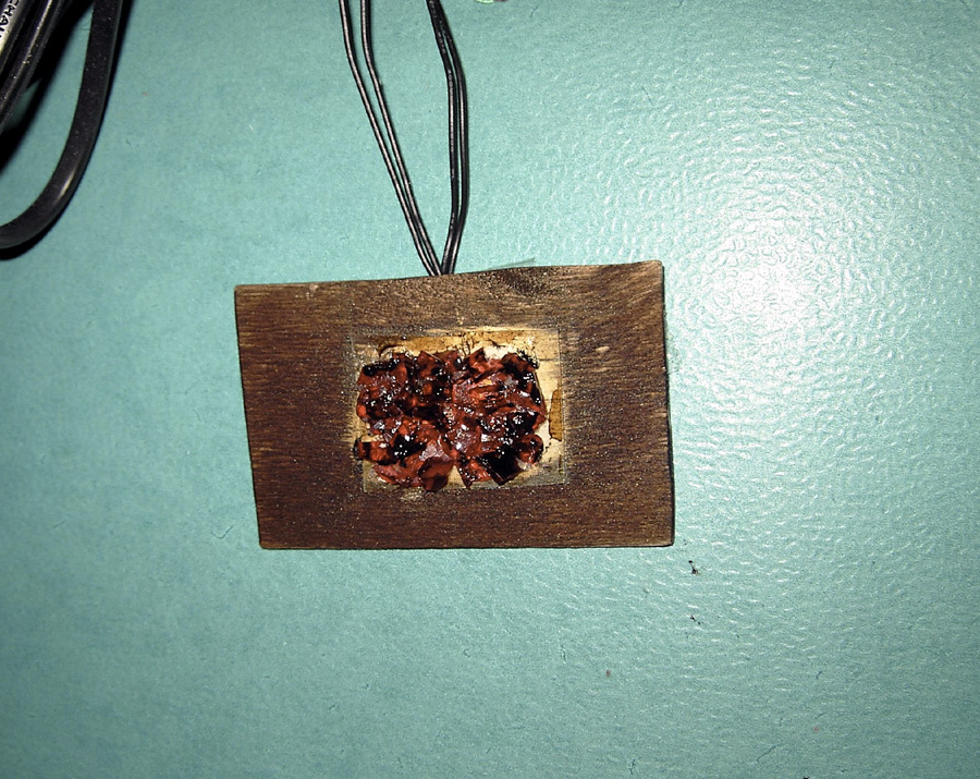

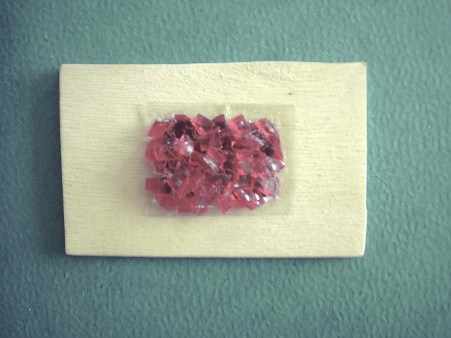

Cortar too el plástico transparente para obtener la lámina que necesitamos... encima de ella irán colocadas nuestras brasas y debajo de ellas los neones que las iluminarán... Pegar con loctite dicha lámina a la pieza de madera... teñir dicha pieza con nogalina... mejor antes del pegado para que adquiera mejor el color por todas partes... en mi caso se ven algunas marcas del loctite al haber hecho el tintado despues.
Pegar con un sellador de silicona tipo SELLACEYS los cristalitos del faro de coche a la lámina transparente. Dejar secar y seguidamente darle unos toques con pintura negra PEBEO CERAMIC... too se puede echar un poquito de ceniza real...

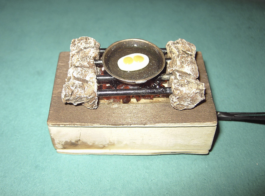

Cortar los cuatro palitos que serán nuestra parrilla y pintarlos too con pintura negra PEBEO CERAMIC.

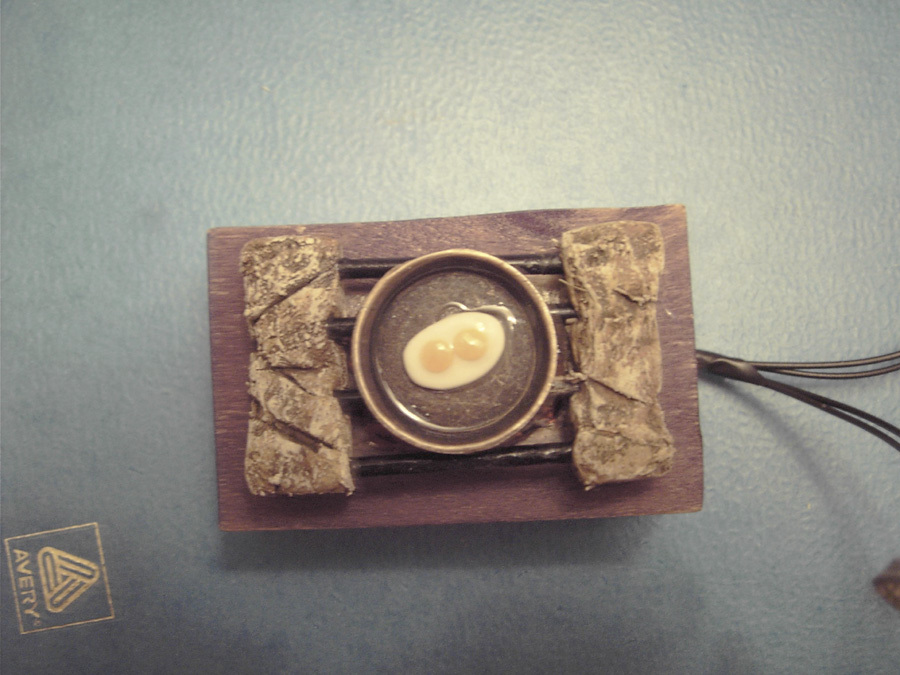

Tallar dos prismas rectangulares con porexpan... con pinturas acrílicas les daremos color... bajando de color desde un tono oscuro de base que mezclaremos con el ADEFIX P5 y un poquito de agua hasta el blanco puro... pasando por sienas y ocres... usaremos para ello la técnica del pincel seco...
Con un punzón hacer agujeritos en los prismas que serán los laterales donde incrustaremos . nuestros cuatro palitos... pegarlos con cola blanca... ya tenemos completa nuestra parrilla.
Después la pegaremos too con cola blanca a la lámina de madera donde están las brasas.
Cajón:

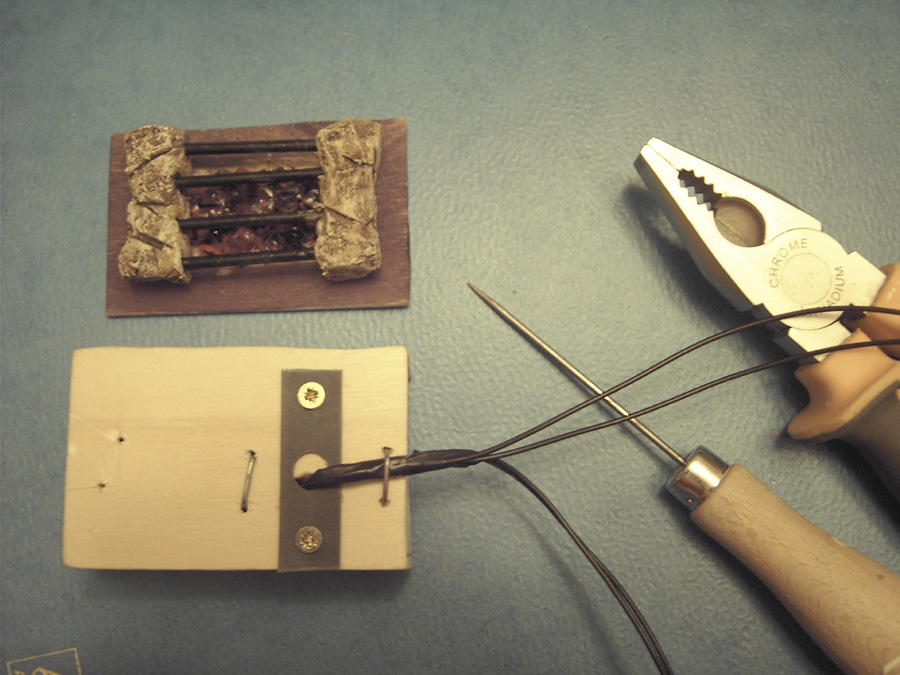

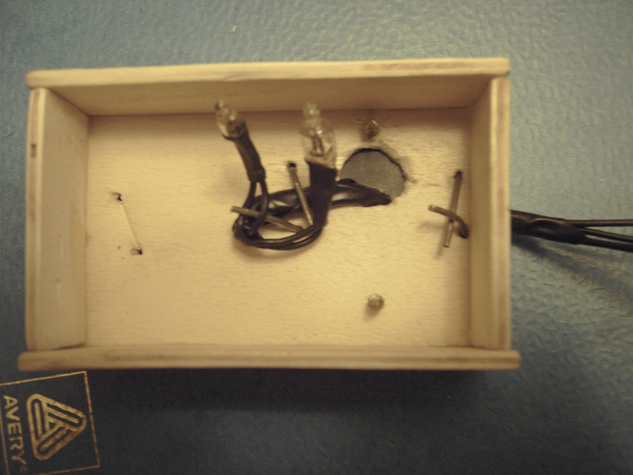

Una vez cortadas las piezas necesarias, haremos con una broca del 9 un agujero por donde introduciremos nuestros neones.
Con un poquito de cinta aislante uniremos los neones para que estén parejos...
Ayudados de nuevo con el punzón haremos los agujeros por donde introduciremos las dos grapas de sujeción... una para sujetar externamente los cables y la otra para redirigir los neones hacia el lugar preciso... con ayuda de unos alicates las apretaremos... pero no en exceso para no estrangular los cables... Vease fotos adjuntas para entender mejor lo dicho anteriormente.
Too con el punzón marcaremos el lugar donde irán los tornillos de la placa de plástico externa de sujeción... Nótese que en dicha placa van introducidos totalmente los dos neones y los cables propios de ellos... antes de colocarlos definitivamente dentro del agujero de la caja y dentro de ella...
Finalmente pegaremos con loctite el “cajón” a la tapadera... donde están colocadas nuestras brasitas...
Et voilà... la parrilla virtual ya está acabada... UN BON PROFIT POUR TOUS… (buen provecho para todos)...
Espero que os guste.
