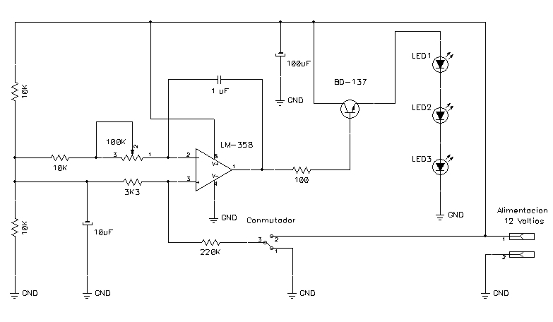

A mi me gustaría fabricarme, o mejor dicho, que me indicara como debo fabricarme un variador de luz automático ( día-noche) con salida para 12 voltios, estabilizado o no me da igual, si es estabilizado mejor. Desearía fuera lo mas pequeño posible ya que es para hacer unos dioramas en miniatura.
He de ser sincero, tambien lo tengo encargado por otro sitio, pero donde lo tengo encargado me lo dan todo montado y a mi me  agradaría me dieran el esquema y montarlo yo.
933
Aqui tienes el hilo que se habla del regulador.
En lugar de los leds se puede colocar una bombilla de 12 Voltios, para ello se debe cambiar el transistor por un BDX-53.
https://foro.belenismo.net/forums/thread-view.asp?tid=1988&start...
El esquema:

(Variador corriente continua..jpg)
Adjuntos Variador corriente continua..jpg (65KB - 383 descargas)
