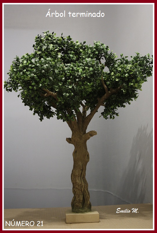

CONSTRUCCIÓN DEL ÁRBOL QUE HICE PARA EL BELÉN 2011
http://foro.belenismo.net/photos/photo-thumbnails.asp?albumid=3269

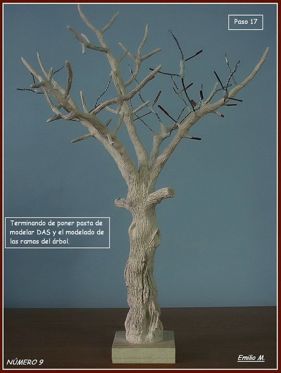

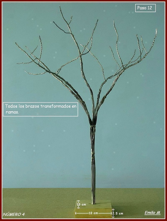

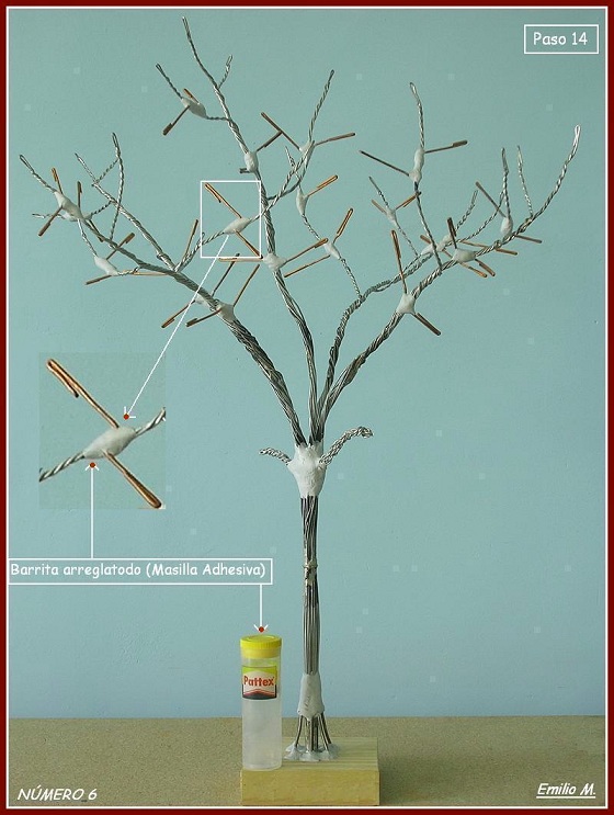

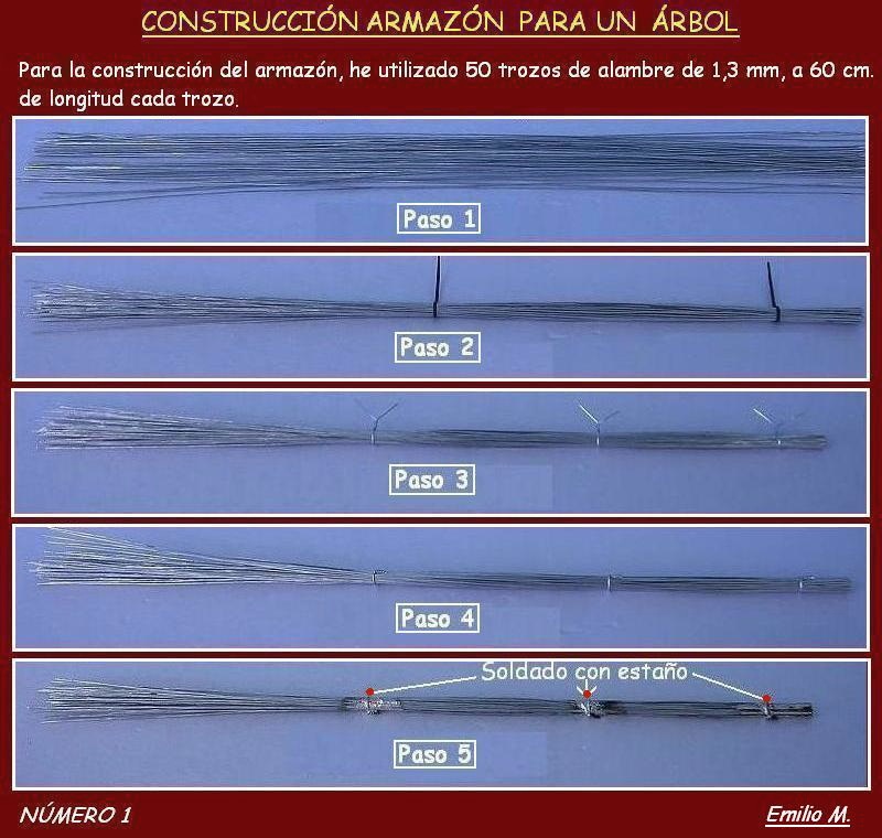

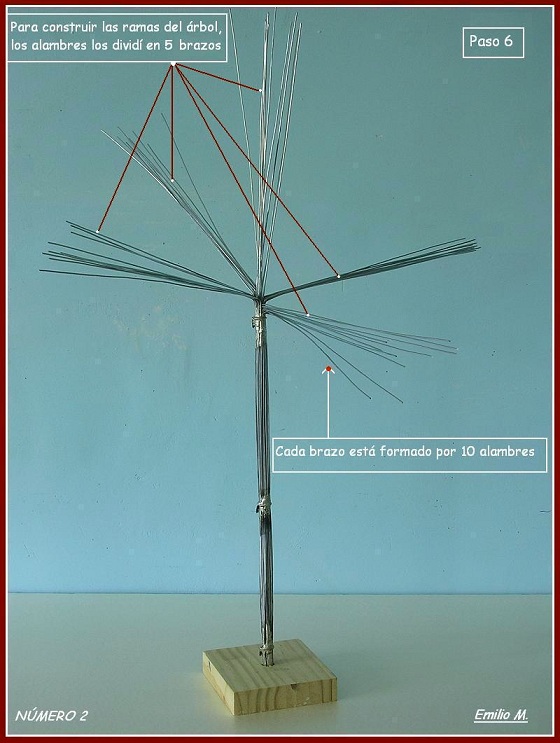

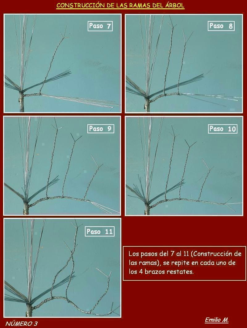

Para la construcción de dicho árbol utilicé alambre, pasta de modelar, masilla adhesiva y vegetación de plástico.
El proceso de construcción lo pongo por el orden que a continuación indico:
  1. Construcción del armazón.
  2. Colocación de la pasta.
  3. El pintado.
  4. Colocación de las hojas y árbol terminado.
Espero que este paso a paso tenga alguna utilidad.
Debemos concienciarnos que para hacer nuestros árboles no utilicemos arbustos protegidos y así colaboramos en la conservación de nuestros montes, y evitaremos también ser sancionados si somos sorprendidos por el Servicio de Protección de la Naturaleza, ya que casi todo está protegido aunque el lugar donde se coja sea de propiedad privada .
Un cordial saludo.

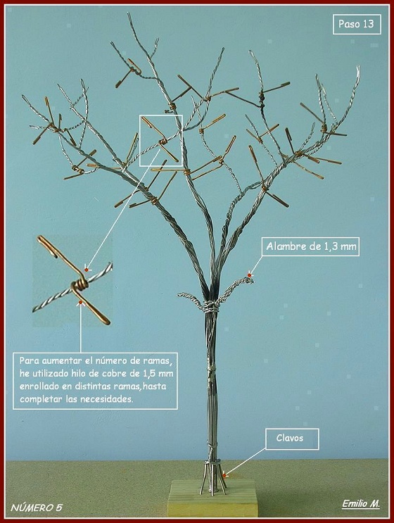

CONSTRUCCIÓN DEL ARMAZÓN
(1.- Armazon arbol.JPG)
(2.- Armazon arbol.JPG)
(3.- Armazon arbol.JPG)
(4.- Armazon arbol.JPG)
(5.- Armazon arbol.JPG)
(6.- Armazon arbol.JPG)
Adjuntos 1.- Armazon arbol.JPG (168KB - 812 descargas)
Adjuntos 2.- Armazon arbol.JPG (116KB - 770 descargas)
Adjuntos 3.- Armazon arbol.JPG (191KB - 671 descargas)
Adjuntos 4.- Armazon arbol.JPG (122KB - 676 descargas)
Adjuntos 5.- Armazon arbol.JPG (141KB - 668 descargas)
Adjuntos 6.- Armazon arbol.JPG (125KB - 676 descargas)

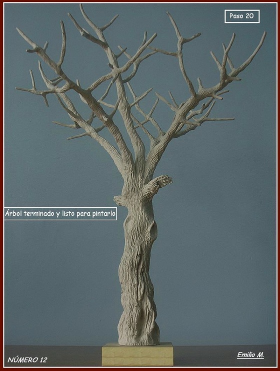

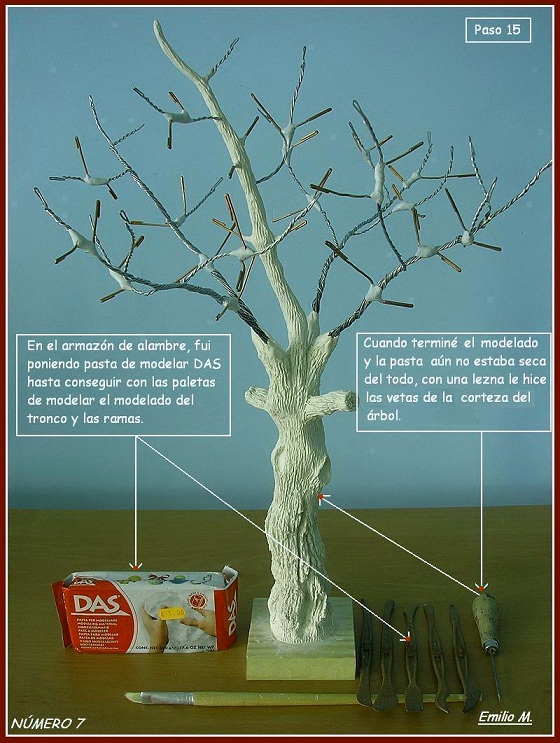

COLOCACIÓN DE LA PASTA
(7.- Cubrir arnazon con pasta DAS.JPG)
(8.- Cubrir armazon con pasta DAS.JPG)
(9.- Cubrir armazon con pasta DAS.JPG)
(10.- Cubierto con pasta DAS.JPG)

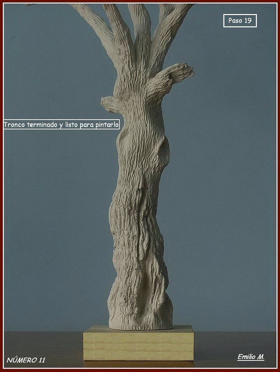

(11.- Tronco terminado de retocar.JPG)

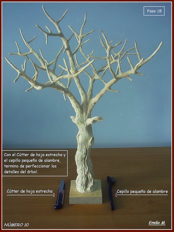

(12.- Arbol terminado de retocar.JPG)
Adjuntos 7.- Cubrir arnazon con pasta DAS.JPG (167KB - 813 descargas)
Adjuntos 8.- Cubrir armazon con pasta DAS.JPG (151KB - 903 descargas)
Adjuntos 9.- Cubrir armazon con pasta DAS.JPG (134KB - 664 descargas)
Adjuntos 10.- Cubierto con pasta DAS.JPG (146KB - 615 descargas)
Adjuntos 11.- Tronco terminado de retocar.JPG (126KB - 713 descargas)
Adjuntos 12.- Arbol terminado de retocar.JPG (125KB - 1094 descargas)

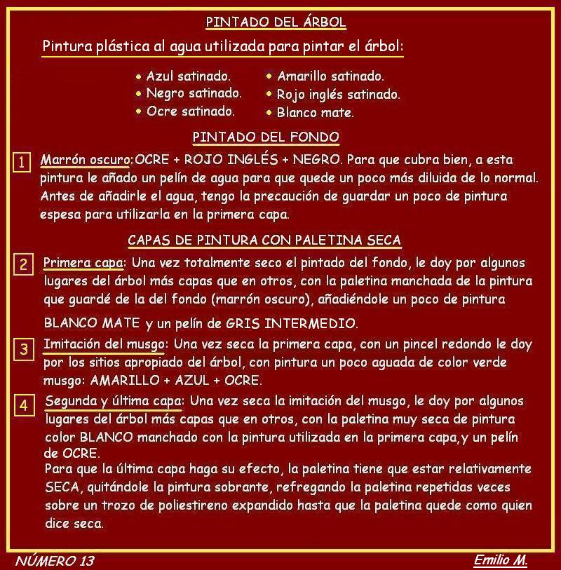

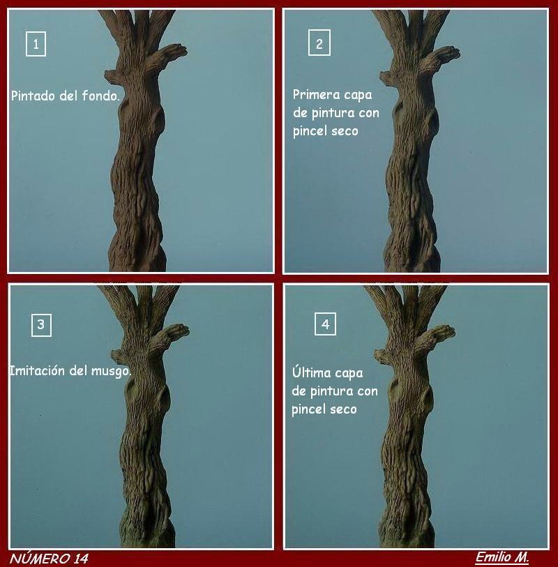

EL PINTADO
(13.- Pintado del Arbol.JPG)
(14.- Pintado del Arbol.JPG)
(15.- Arbol pintado.JPG)
Adjuntos 13.- Pintado del Arbol.JPG (159KB - 708 descargas)
Adjuntos 14.- Pintado del Arbol.JPG (137KB - 670 descargas)
Adjuntos 15.- Arbol pintado.JPG (126KB - 774 descargas)

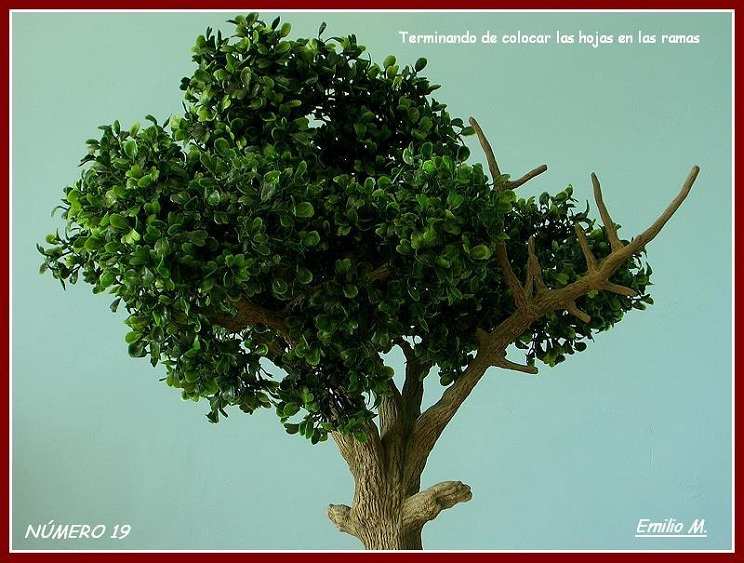

COLOCACIÓN DE LAS HOJAS Y ÁRBOL TERMINADO

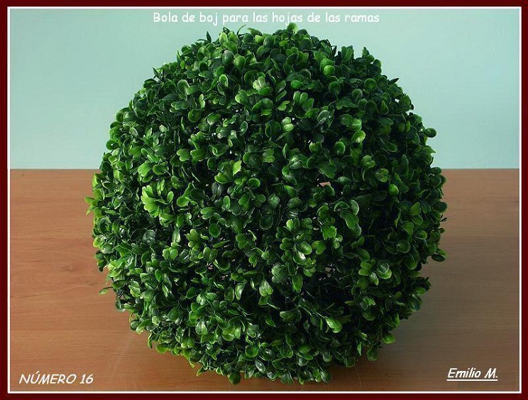

(16.- Bola de boj.JPG)

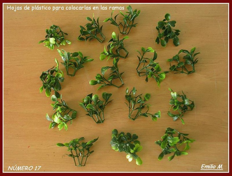

(17.- Hojas de plasticos.JPG)
(18.- Colocando las hojas.JPG)

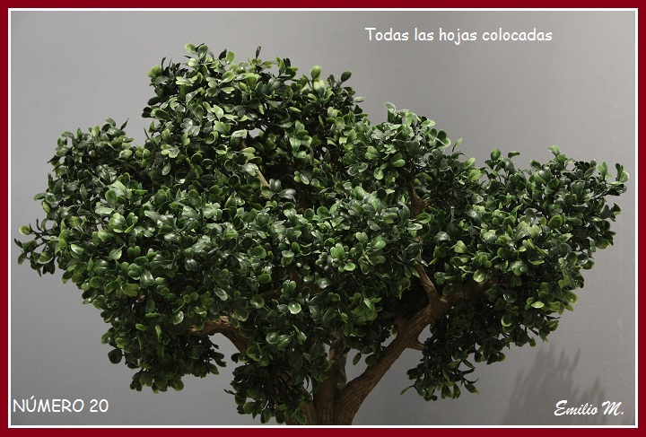

(19.- Terminamdo colocar hojas.JPG)
(20.- Hojas colocadas.JPG)
(21 - Arbol terminado.JPG)
Adjuntos 16.- Bola de boj.JPG (189KB - 753 descargas)
Adjuntos 17.- Hojas de plasticos.JPG (156KB - 674 descargas)
Adjuntos 18.- Colocando las hojas.JPG (176KB - 702 descargas)
Adjuntos 19.- Terminamdo colocar hojas.JPG (174KB - 628 descargas)
Adjuntos 20.- Hojas colocadas.JPG (166KB - 628 descargas)
Adjuntos 21 - Arbol terminado.JPG (165KB - 1400 descargas)

hola genio gracias por esta magistral leccion solo una preguntitadonde conseguir las hojas del arbol? gracias

Buenos días Emilio, como siempre un gran trabajo.
Solo tengo una duda, encontrar unas hojas para un árbol que den el pego es muy difícil, en tu caso ¿aplicaste algún tipo de pintura para quitar el aspecto plasticoso o lo dejas tal cual?.

En primer lugar quiero pediros disculpas por no contestar antes, pero es que por tener que atender otros asuntos, últimamente entro poco en el foro, así que a todo los que habéis dejado vuestros comentarios, os doy las gracias de todo corazón. Como ya comenté en la exposición de la construcción del árbol, espero que este paso a paso tenga alguna utilidad.
