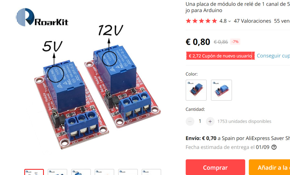

También lo puedes comprar montado por 1€ mas o menos.
(Captura de pantalla (12).png)
Adjuntos Captura de pantalla (12).png (473KB - 187 descargas)
