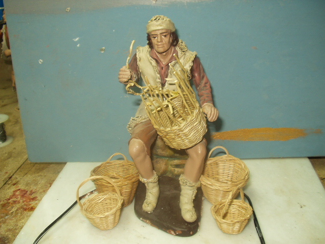

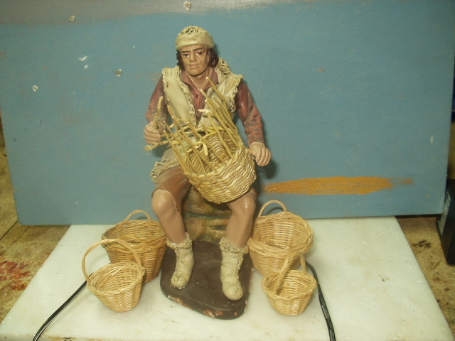

Continuando con la serie de mensajes sobre las distintas figuras en movimiento, a continuación expondremos las fotos y el proceso de un pastor haciendo cestas de mimbre.

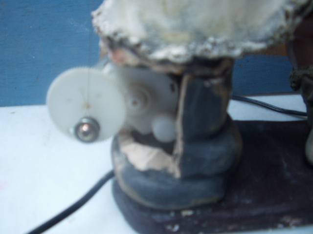

Para ello, una vez más partimos del motor base.

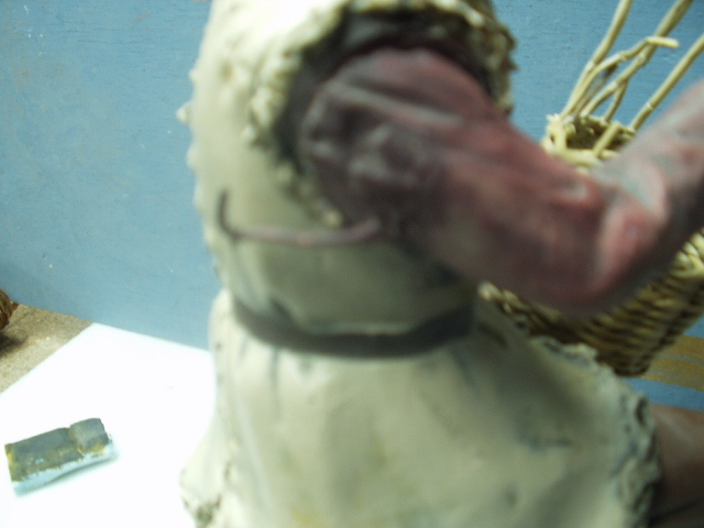

1. Seccionamos uno de los brazos (el que simulará que está fabricando la cesta.

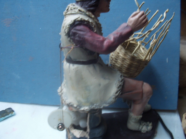

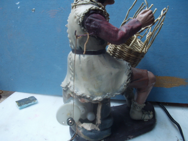

2. En el hombro del brazo seccionado insertaremos un alambre al que uniremos el brazo de forma que el brazo quede en la posición de antes pero con posibilidad de realizar movimientos verticales.
3. Al brazo,por la parte posterior (que no se vea) le uniremos un alambre en forma de gancho como se ve en la foto, donde ira cogido el sedal, que será al igual que en las figuras anteriores (por ejemplo el labrador) será el que transmitirá el movimiento del motor a la figura.
Sin más me despido por hoy.
