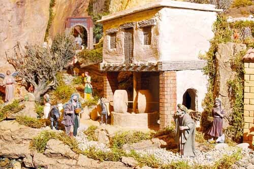

por favor alguien sabe como hacer un burro moliendo trigo en movimiento??

ola alguien me podria decir por favor como hacer paso a paso un burro moliendo trigo en movimiento si lo sabeis por favor ponerme un paso a paso gracias saludoss...¡¡

por favor alguien que me ayudee¡¡¡¡

Te incluyo una foto de mi molino con burro en movimiento por si te sirve de ayuda. Para que el burro se mueva, el motor está escondido en el interior de la casa y pone en movimiento el eje vertical del molino; como a este eje, están sujetas las dos piedras (que en mi caso están realizadas con porexpán de alta densidad, el de colores), estas mueven al burro que está sujeto al conjunto. Es importante que sujetes al burro lo más proximo posible al suelo, pero sin que llegue a tocar, para que pueda deslizarse sin obstruir el movimiento natural del motor.
Si te queda alguna duda, cuando desmonte el belén de este año, puedo hacerle unas fotos más detalladas del mecanismo que une el motor con el eje del molino, aunque en realidad, no tiene ningún misterio, sólamente debes sujetar el palo al motor para que se mueva.
Esperando que te sirva, recibe cordiales saludos.

vale muchas graciass jblanch de verdad saludoss

Hola jblanch me ha interesado, tambien la fabricación de este burro en movimiento, si logras hacer un paso a paso te lo agradesco. Ah otra pregunta que tipo de motor usas. Gracias
