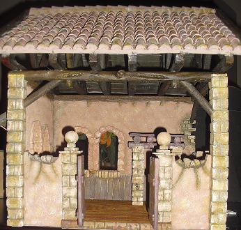

Creo que ya lo he comentado muchas veces pero si mezclais arena con la pintura mas barata que consigais: yo compré 4 litos por 3,50 euros. Hay que darlo muy espeso. Probad con restos de pintura de paredes que tengáis por casa.
Esta casa esta hecha así y queda muy duro.
Modificado por Itzi 16/11/2011 11:53
(IMG_1080_(533x800)[1].jpg)
Adjuntos IMG_1080_(533x800)[1].jpg (189KB - 251 descargas)

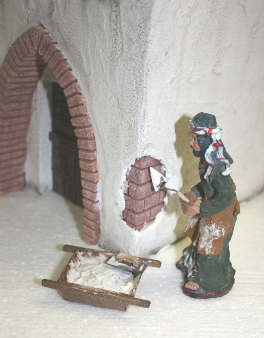

pues yo voy a ir mas allá. También uso revestimiento de fachadas rugoso marca emucril, es bastante bueno y de color blanco pero ahora viene lo bueno, compré en el leroy merlin un recipiente de un tipo de tierra para tintar del color precisamente de la tierra. Bueno esta tierra de la que os hablo se la añado al revestimiento y hago una pasta, logicamente mientras más tierra tinte le añadas, más se oscurece. Ventajas que obtienes, el secado es más rápido y os queda un color base perfecto color barro antiguo lo único que queda es hacer humedades y aclarar por zonas con beig y marfil y ya está , yo es lo que utilizo y queda genial, lo podéis ver en mi pesebre 2012.2013 así es como queda, en realidad se ve aún mejor que en las fotos, un saludo amigos.
(CIMG1470.JPG)
Adjuntos CIMG1470.JPG (41KB - 192 descargas)

la verdad no se si esos botes de tintes de tierra son para añadirlo al revestimiento pero yo lo hago y queda genial como veis en la foto.

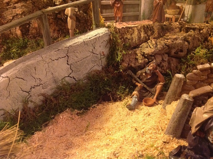

Avanzando en esta técnica, os paso un nuevo efecto que he descubierto por casualidad. Dando una cantidad considerable de pintura, al secarse se producen unas grietas que hacen un efecto muy real sobre la fachada de la edificación. Os adjunto una foto para que lo podáis ver con más detalle
(la foto.JPG)
Adjuntos la foto.JPG (175KB - 177 descargas)
