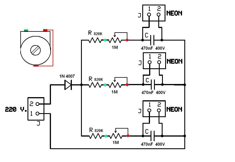

Maese cipri:
Ya hace algunas semanas intentaba hacer lo mismo que tú, es decir 3 neon en intermitencia. Mi punto de partida era ligeramente diferente al tuyo pue slo único que compartía era el diodo.
Al principio, con el esquema genearl me pasaba lo mismo que a tí, es decir al poner los otro 3 neon aquello no funcionaba. Hacendo pruebas,parece que dí con la solución ( no me preguntes el por qué pues no lo sé) y me funciona.
Adjunto el esquema, aunque el mio está sin valores y sin potenciometro.
Espero que te sirva

Este esquema es perfectamente equivalente a aquel alegado de maese ciprì, multiplicado tres veces, con la sola diferencia que el diodo rectificador 1N 4007 ha sido unificado. Ésta ha sido posible porque este miembro desarrolla el solista tarea de eliminar una semionda de la corriente alternada. Atención a no conectar un número excesivo de bombillas para no superar el corriente principio del diodo, pena el sobrecalentamiento y la quemadura del miembro.

No ví el anterior con los tres neon, pero yo al principio ponía las resistencias en paralelo a la salida del diodo y no después del neon como en el esquema que he puesto.

Hola corcho
En estos esquemas, las resistencias se pueden comparar a de los estrangulamientos en de los tubos que limitan la cantidad de agua que corre al propio interior, y por tanto, si los insertas antes o después del resultado no cambia.
Prueba y verás…

Este que propones huesped extranjero (sin la resistencia variable) y con otros valores de resistencias es el que yo probé y no me funcionó.
Sin embargo, al pasar la resistencia al "otro lado" del neon, funcionó.

Maese cipri:
Te sugiero que la resistencia no la pongas a la salida del diodo sino en el otro " polo ".
Los valores me parecen correctos; yo he cambiado el valor de las diferentes resistencias ligeramente, pero eso tu lo haces con el potenciometro, que te podrías ahorrar si haces lo que yo. Para mis tres neones je usado 2 de 390k y una de 470k ( pero ya sé que esto depende de cada neon).
 Suerte con tu investigación y ya nos contarás.

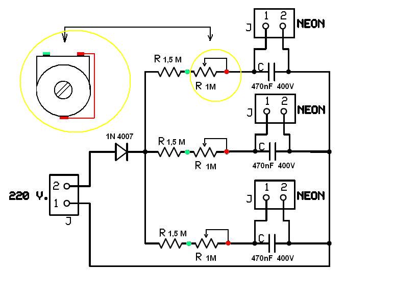

220
Sicilia (ITALIA)
Un saludo a todos
Tengo provisto a producir un nuevo esquema, que reconduzco a seguir, en cuánto los tiempos de bombilla al neón, utilizando anteriormente los valores indicados sobre el esquema general alegado, resultaron demasiado largos y por lo tanto no aceptables.
Los nuevos valores, son reconducidos en lo mismo precisando que el tiempo de puede ser cambiado, dentro de un ciertamente límite, regulando oportunamente la resistencia variable.
Por quien creyera oportuno disminuir ulteriormente la frecuencia de, puede aumentar el valor de las resistencias fijas llevándolas de los actuales 820K ohmes a 1 Mega
Hago presente que si las bombillas al neón de vosotros utilizáis llevan una resistencia de caída de tensión, éstas tienen que ser eliminadas.

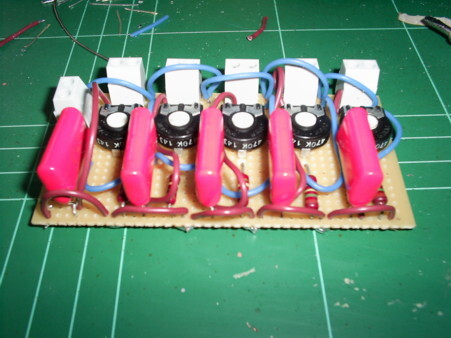

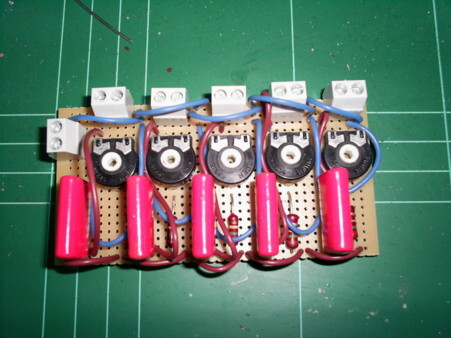

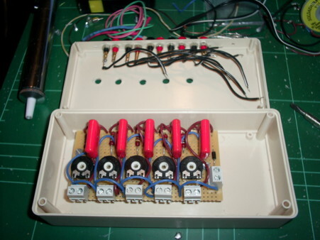

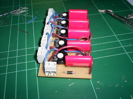

137

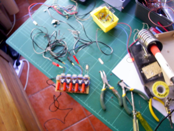

Como decia el otro ¡LO HE CONSEGUIDO!. He variado ligeramente el esquema, pero he mantenido los valores, que ya os facilitare. he metido en una plaquita cinco reguladores con una toma madre, he conectado tres neones para probar y lógico cada uno parpadea a su aire ¡Y A LA VEZ!. Os avanzo una foto calentita (siento que no esté muy definida).
Modificado por maese cipri 10/3/2007 15:22
(cinco reguladores 2007-3-10 00000.JPG)

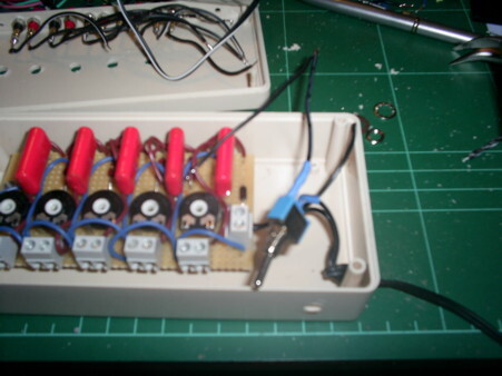

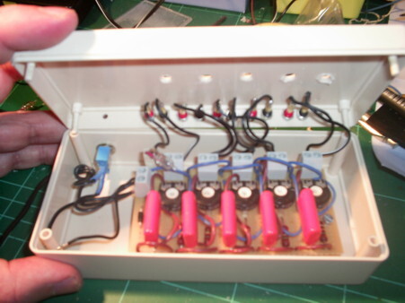

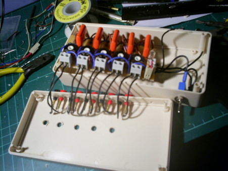

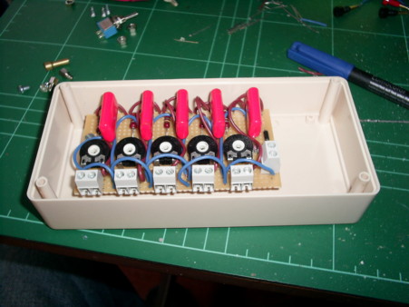

137

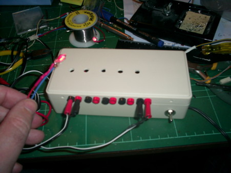

Ahí os va como ha quedado ya con su caja. Los agujeretes de la tapa, son para regular sin necesidad de quitarla
Modificado por maese cipri 10/3/2007 23:11
(control neones 2007-3-10 00000.JPG)
(control neones 2007-3-10 00001.JPG)
(control neones 2007-3-10 00002.JPG)
(control neones 2007-3-10 00003.JPG)
(control neones 2007-3-10 00004.JPG)
(control neones 2007-3-10 00005.JPG)
(control neones 2007-3-10 00006.JPG)
(control neones 2007-3-10 00007.JPG)
(control neones 2007-3-10 00008.JPG)
Adjuntos control neones 2007-3-10 00000.JPG (61KB - 341 descargas)
Adjuntos control neones 2007-3-10 00001.JPG (58KB - 327 descargas)
Adjuntos control neones 2007-3-10 00002.JPG (55KB - 293 descargas)
Adjuntos control neones 2007-3-10 00003.JPG (53KB - 329 descargas)
Adjuntos control neones 2007-3-10 00004.JPG (58KB - 305 descargas)
Adjuntos control neones 2007-3-10 00005.JPG (50KB - 303 descargas)
Adjuntos control neones 2007-3-10 00006.JPG (57KB - 327 descargas)
Adjuntos control neones 2007-3-10 00007.JPG (54KB - 310 descargas)
Adjuntos control neones 2007-3-10 00008.JPG (46KB - 309 descargas)

Felicidades maese por tu perseverancia.Gracias por las enseñanzas,y por el regalo.Espero poder pasar algun ratillo más charlando contigo. (Merece la pena.)Espero que te fuera todo bien.Un saludo.
3949
Estupendo Maese, te ha quedado genial, muy bien terminado y muy bien ideado. Los trabajos bien hechos siempre dan gusto verlos.

137
Colegas he intentado hacer un paso a paso de como lo he hecho espero que os sirva y si teneis duda, pues a preguntar, si puedo y se contestaré

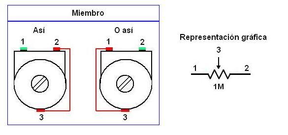

huésped extranjero - 9/3/2007 17:49
Por quién no tiene experiencia y práctica en la realización de circuitos eléctricos,....
No entiendo bien cómo se debe conectar la resistencia variable (por mi falta de conocimientos). Las dos patillas que señalas en tu esquema en rojo ¿deben unirse entre sí?.
Gracias por tu aportaciones y un cordial saludo
220
Sicilia (ITALIA)
Usted, ha entendido muy bien. El polo relativo al cursor, caracterizado con el número 3, debe ser conectado indiferentemente a uno de los dos polos de la resistencia, caracterizado por los números 1 y 2, justo como evidenciado por la línea roja.
Te doy las gracias por tu atención.
Un cordial saludo.
