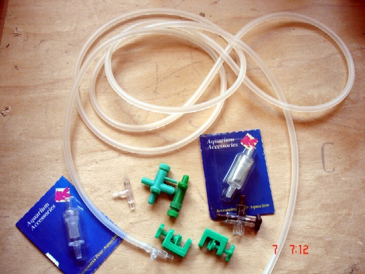

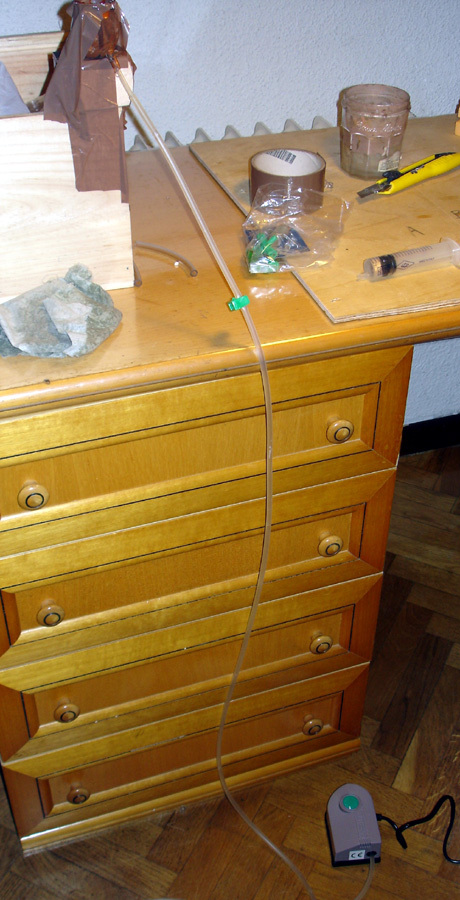

Dicho y hecho. Compré el material, lo instale y probé: Bogú, funciona muy bien.
Y para prueba cuatro botones.
Gracias, este año probaré esta técnica, auqnue resulta más cara que la expuesta más arriba.

La respuesta es si y no. Como puedes comprobar por la fotografia primera compré los componentes a pares, para prever un porcentaje de fallos. He hecho varias pruebas que no expuse ayer, en un tiempo muy corto, por el interés de tu propuesta. No todo el mundo tiene "lilos en su jardin ni celindas que le perfumen la vida", dicho de otra forma, por este foro pasan personas que son muy expertas y otras que no. Pongo a continuación mi opinión más detallada, para uso de quién le interese, y que podría haber deducido algo erróneo en nuestras discusiones al respecto. Distingo entre tu solución que llamaremos de antiretorno y la clasica que expuse, que llamaremos de sifón.
Pros de antiretorno
  • Técnicamente moderna
  • No necesita disponer de volumen en altura en el Belén para la colocación del tubo de aire.
  • Permite el uso de un solo compresor para varias ollas, que aunque no es exclusivo de esta solución si está bien solucionado. Es un motivo de ahorro para grandes Belenes.
  • Prevé el fallo del compresor por inundación tras parada del compresor de forma eficaz. Es decir evita la llegada de agua al compresor
Contras de antiretorno
  • Es una solución cara, relativamente, excepto para grandes Belenes con varias ollas, pues ahorra uno o más compresores (coste entre 10 y 15 €, cada uno).
  • Si debe funcionar muchas horas el Belén no dispone de sistema de autoalimentación de agua....que se evapora poco a poco. Esto es debido a que el tubo cae en vertical prácticamente.
  • La válvula antiretorno puede fallar. De hecho de las dos comprodas y probadas, una falló. Pero en sentido opuesto al esperado. Es decir normalmente las antiretorno fallan por que fugan. Esta no, falló por que quedó con los "labios" apretados, de tal forma que el compresor no tenia fuerza suficiente para pasar el aire a través. Se solucionó inyectando agua con una jeringa en el sentido del flujo, es decir el mismo que el de descarga del compresor y volviendo a enchufar a este último.
  • Las válvulas de tres o más vias, si llegan a funcionar con agua de retorno, pueden fugar. De los dos modelos comprados, el de color verde fugó agua (este permitía la regulación independiente de las dos vias), el 2º con una sola regulación común a las dos vías, se comporto perfectamente. La solución que parecería definitiva, según un experto de acuarios consultado, es usar válvulas de regulación de minijardinería, que son más fiables, en agua. Aunque no debería de funcionar con agua en este circuito, pero según el diseño y colocación puede llegar agua a la misma.

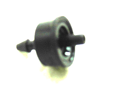

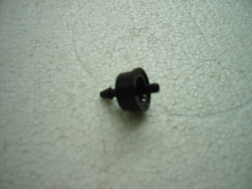

Por si os sirve de algo, os pongo un antirretorno eficaz y a un coste de risa, 0´10 € la pieza.
Los venden en tiendas de Riego por Goteo.

Muchas gracias José David, aquí todo sirve.
2379
11/5/2007 08:23
A este tipo de material José David, me dirigieron donde compré los componentes fotografiados.
Que me aseguraron como más fiables para el agua. Pero ya dije que, en principio, prácticamente, no tendrían que "ver " el agua, ya que pasa aire y con el antiretorno se evita esta.
Tambien me hablaron de llaves, Tes, derivaciones y todo tipo de artilugios paralelos a los usados en los posts anteriores.
Por cierto, me compré una lupa y oye, se ve bastante mejor tu antiretorno. La pongo para general disfrute.
