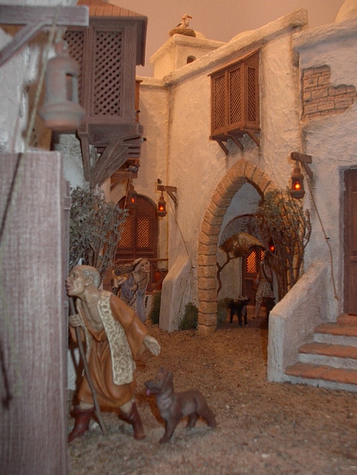

hola a tod@s, ante todo pedir permiso para colgar una foto de el forero emore que espero que no se disguste ya que creo que es fuente de inspiracion de muchos... felicidades por tu trabajo.
bueno quisiera saber como se hacen los faroles que cuelgan de esas vigas, si estan comprados y oculta los cables con la cuerda hasta la viga o hasta el clavo que sirve de sujeccion de la cuerda, si estan hechos a mano, qué tipo de cable ha utilizado etc....
espero que alguno de los experimentados foreros conteste con esta bateria de dudas que me rondan la cabeza desde hace unos dias...
(Belen_5[1].jpg)

las he visto hechas de barro en la tienda de belenismo, y no eran muy caras, sobre 1 €

Si buscas en este mismo foro hay un paso a paso sobre como los hace el mismo emore.
Yo los faroles los compre hechos en una casa de belenismo, se taladra por detras para meter el led, se le hace una pequeña regola ( con un dremel ) donde esconder el cable, se tapa con pasta das, el cable se disimula con la cuerda hasta llegar a la viga, la cual tambien se deja hueca para que el cable entre directamente en la casa, asi ya no se ve nada.
Espero que con esta explicacion rapida te hayas enterado un poco.
