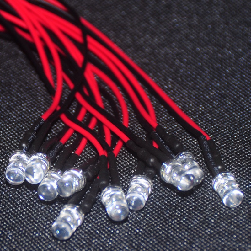

Hola q todos, he comprado estos leds precableados, pero necesito poner dos en el castillo, y no se como conectarlos a un mismo cable, podeis ayudarme?

Si buenas , segun la foto parece que llevan resistencia no?? Para que voltaje lo has comprado??

Usa una ficha de empalme y por un lado une los cables del mismo color, y por el otro el cable que vaya a su fuente de energía, bien sea a un transformador o a la luz directamente. Si va a un transformador, fíjate que los polos vayan de forma correcta, generalmente, rojo positivo y negro negativo.

Hola Manuel:
Por las fotos que has puesto parecen que llevan una resistencia en serie, casi seguro que la alimentación sera a 12 Voltios Corriente Continua.
Si no tienen resistencia la alimentación es de 3 Voltios Corriente Continua aprox.
Para alimentarlo desde la red de casa tiene que ser a través de un transformador/rectificador para convertirte la corriente alterna (que es la que tenemos en casa) a corriente
continua y del valor que necesitemos.
Te valen los alimentadores de casette que tienen de entrada 220 Voltios para enchufar a la red y un selector de salidas que puedes escoger 3, 6, 7,5, 9 y 12 Voltios en corriente
continua.
La forma de conectarlo es como te han dicho en otro comentario, une los cables rojos por un lado y los negros por otro en una clema y los conectas a los cables
de salida del alimentador de corriente continua, cuidando la polaridad el rojo ira al polo positivo y el negro al negativo.
