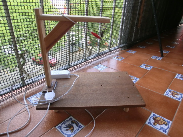

Hola amigos:
Hace poco he realizado una cortadora de porex con una altura de 30cm. Como podéis ver en la foto se encuentra casi terminada pero el problema lo tengo una vez que la enciendo pues al enchufarla el hilo de nicrom se pone al rojo vivo hasta que se rompe y se quema. Como ya he dicho anteriormente tiene una altura de 30cm y el transformador es de 12v y 4 amperios para una red eléctrica a 220v. He visto otras de esas mismas medidas y funcionan a la perfección ¿cual creéis que puede ser el problema?
(CIMG1148.JPG)
Adjuntos CIMG1148.JPG (323KB - 230 descargas)
91
Se me ha olvidado decir que el hilo de nicrom es de 0,5 milímetros.
2
malaga
Hola compañero, yo tengo una hecha casera pero le puse una fuente de alimentación de voltaje regulable, entonces ya no se me parte el hilo, a ver si el problema es que la temperatura es mayor de la que aguanta el hilo, sino prueba a poner un hilo de mas grosor.
91
Hola Porex Gump era lo que me suponia el tener que ponerle un regulador de voltaje pues siempre me decian que el hilo de nicrom tenia que ser mas largo algo que no comprendia pues porque no se va a poder hacer mas pequeña. Gracias.
