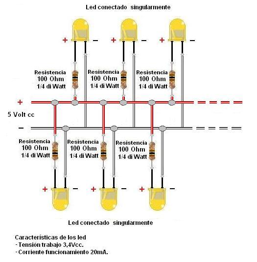

Este año he decidido pasarme a los leds y aunque he recorrido un poco los temas posteados, no he logrado encontrar este tema que paso a plantearos.
Tengo una fuente de alimentación de PC y quisiera saber si puedo conectar los leds para mi belén, directamente y sin resistencias en la salida de 3V de dicha fuente.
Además supongo que respecto al número de ellos a conectar no hay mucho problema.......no?
Gracias anticipadas y saludos al foro¡¡¡¡¡¡

Los leds normales funcionan con 1,8 voltios aproximadamente, los de alta luminosidad sobre 3,3 Voltiios.
Es mejor utilizar la salida de 5 voltios de la fuente y colocar una resistencia en serie, (esta se encarga de limitar la corriente) si no corres el peligro de abrasarlos.

Alguna información más sobre el consejo que da Pitagorin.
http://translate.google.es/translate?hl=es&langpair=en%7Ces&u=http:...
(LED Alim_5Volt.JPG)
Adjuntos LED Alim_5Volt.JPG (37KB - 189 descargas)

Muchísimas gracias.........manos a la obra.
