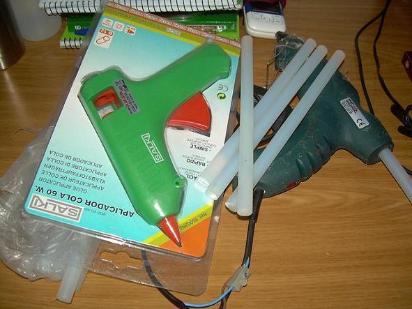

Hola Ignacio, yo normalmente utilizo silicona en caliente, que se aplica con pistola de silicona. Saludos
397
San Fernando (Cadiz)
 Hola Ignacio, una fotografia vale mas que mil palabras. Saludos

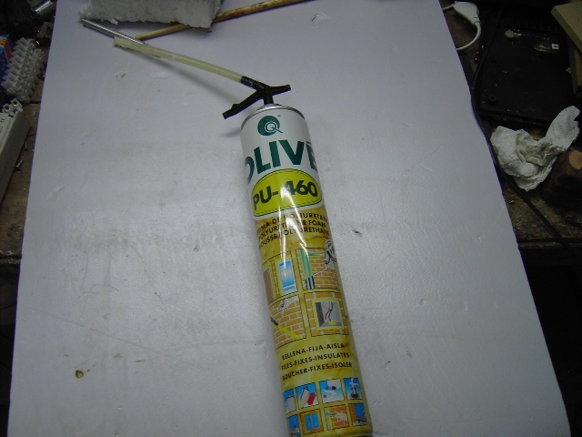

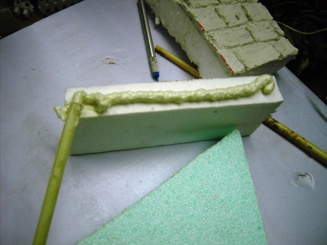

Para mí, lo mejor es usar su propio producto, es decir, espuma de poliuretano, es sencillo de aplicar y rápido en fraguar (10 minutos) totalmente resistente a golpes, transportes, desniveles, etc., pero bueno........está claro que cada uno tiene su particular forma de hacer las cosas y todas son validas y buenas.

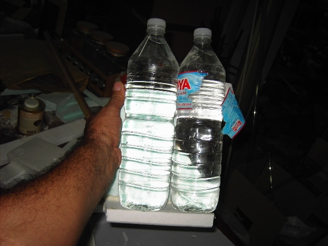

Para que podáis ver la resistencia del trozo de porex que he pegado esta mañana os hago una demostración con dos botellas de agua de 1,1/2 litros cada una, indudablemente si hubiese más espacio de base....podría echad aún mas peso.
