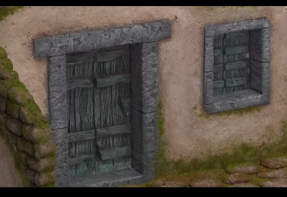

Buenos días.
El tema de las pinturas es lo que más cuesta. Nunca consigo darle el acabado que me gustaría. He visto esta pared y me encanta el tono final ¿Alguien me puede decir que pinturas necesito para lograr ese acabado?
Gracias.

Hay muchos y buenos posts e hilos con buenos consejos como éste del maestro Emilio M.(que ya he puesto en otra ocasión):
https://foro.belenismo.net/forums/thread-view.asp?tid=5894&posts=52&start=1
También mírate belenes en el hilo de "Nuestros belenes", el de 2019 del también maestro Luispo con explicaciones incorporadas sobre pigmentos, etc:
..."Lo pinto con los mismos pigmentos que mencioné antes, primero un fondo oscuro y luego sucesivas capas con pincel seco en tonos cada vez más claros, por último, matizo y fundo con acuarelas".
https://foro.belenismo.net/forums/thread-view.asp?tid=38281&start=26&posts=50

Hola, esta pared lleva una base hecha con pardo, un poco de ocre, un poco de naranja y un poco de blanco, todo mezclado con agua hasta hacer un tono cafe con leche clarito, una vez seca esta base se van poniendo veladuras de tonos mas oscuros a mas claros, partiendo de los cuatro colores anteriormente mencionados, siempre que vayas a utilizar un color, antes moja la brocha en la base con agua, para que asi se mezclen los colores, por ultimo con el color pardo y un pincel seco hacemos las sombras de los bordes, un saludo
