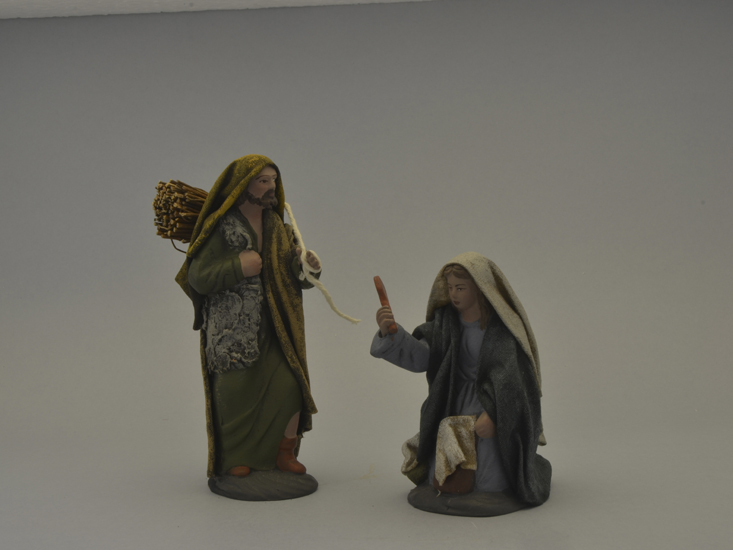

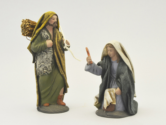

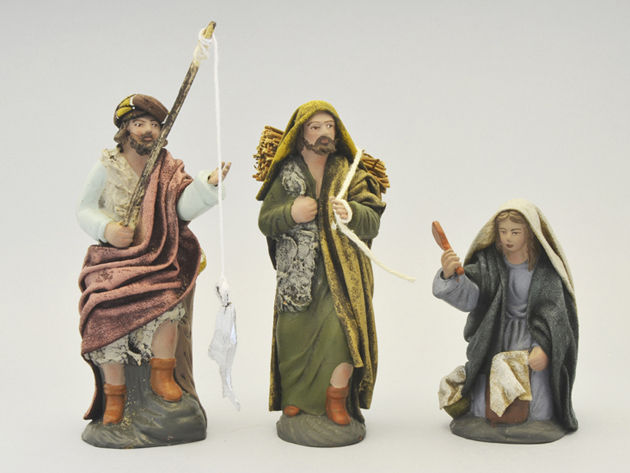

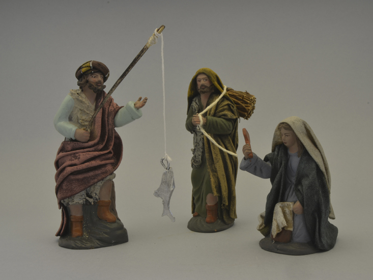

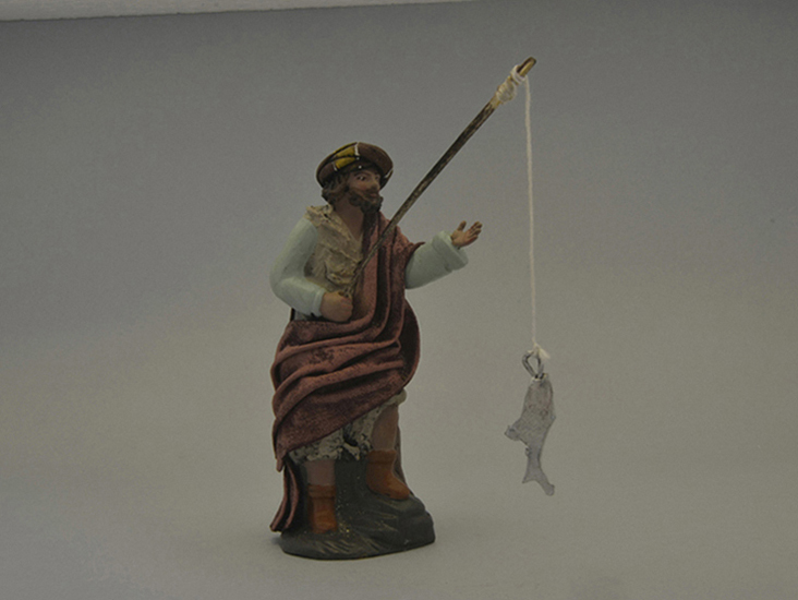

Hay que tener en cuenta que las maquinas son tontas, ya que no saben distinguir que la luz que tienen que leer es la de las figuras y ellas leen la del conjunto, las fotos saldrán oscuras ya que el fondo tiene mas luz y ellas cierran mas el objetivo o reducen la velocidad de disparo.
Las fotos de muestra están disparadas/velocidad 4 segundos diafragma 22.
Las mas oscuras son tal cual salen de la cámara, oscuras a no ser que la cámara reflex tiene corrección de diafragma, se tendría que poner un +1 o +1,5. y ver el resultado.
Pero todas las cámaras electrónicas, vienen con un programa de retoque, si salen oscuras es cuestión en el ordenador de encuadrarlas mejor y dar mas brillo os quedaran como las de la muestra.

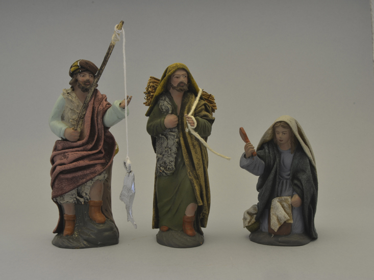

La foto de las tres figuras hay dos una que están una al lado de la otra; Y la otra las figuras están en distintos planos pero todas enfocadas, al disparar con el diafragma cerrado al máximo.
Si no lo veis claro preguntar, intentare explicarlo mas claro.
Salutacions

Están perfectas, no es fácil sacar fotos de figuras
101
Gracias jeremfer. he intentado explicar de una manera fácil como hacer fotos, para que puedan lucir mas las piezas, figuras etc. de los artistas que corren por estos lares.
Evidentemente se puede complicar, para obtener otros tipo de resultados.
