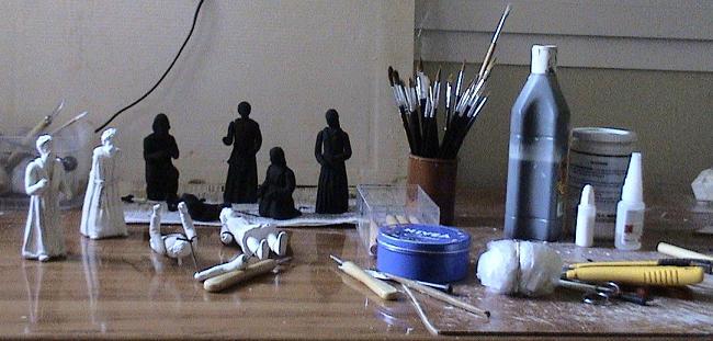

Como creo que ya se le han terminado a todos las vacaciones y seguro que habéis vuelto con ganas de trabajar, aquí tenéis una idea

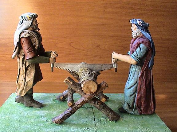

Os copio un mensaje que mandé a laor ya hace tiempo, esto era para figuras sin movimiento, pero estas son los serradores y tienen que mover los brazos, entonces iré poniendo en rojo todos los cambios.

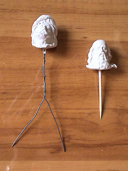

Lo primero hago un molde de la cabeza de otra figura. Puedes dejarla si quieres tal cual, o hacerlo de una figura más grande y tallar un poco, para que parezca otra cara. El pelo y barbas se hacen a tu gusto, es fácil y cambia mucho el aspecto, lo hago con pincel fino y escayola fluida.
Esta vez solo he tallado el joven, porque al viejo nada más he recortado un poco el pelo.

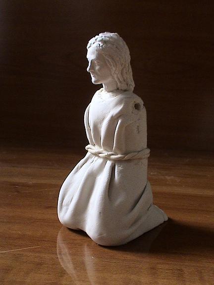

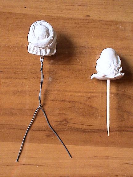

Al hacer el molde, meto un alambre doblado en la cabeza, antes de que endurezca. Este sujetará después el cuerpo y las piernas. La parte del tronco la retuerzo un poco y separo las puntas, para las piernas.
Aquí hay un cambio. Como uno de ellos lleva túnica, en lugar de alambre he metido un palillo.

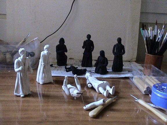

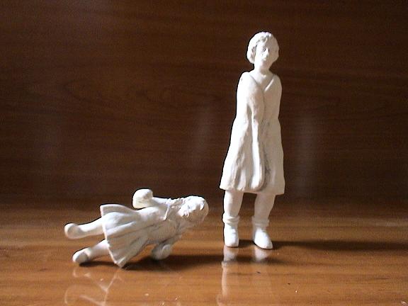

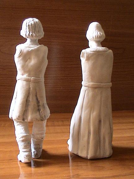

Voy cogiendo pasta y pegándola alrededor del alambre y como buenamente puedo, formo el cuerpo y las piernas, dando a estas la postura deseada. Me ayudo con palillos de modelar, punzones, palillos higiénicos y lo que tenga a mano. Antes de que seque pincho otro trozo de alambre, de hombro a hombro, aprieto bien, para que quede bien sujeto. Repaso bien todas las formas y volúmenes y dejo secar.

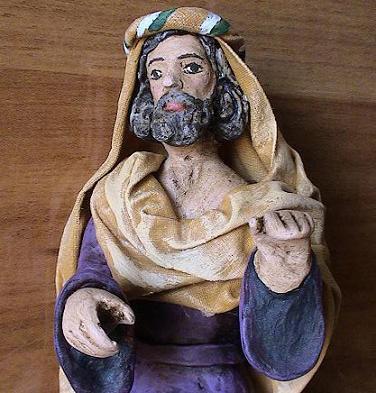

Cuando ya está seco, doblo el alambre de los brazos para darles la postura, pongo un poco de cola donde los voy a unir al cuerpo y con la pasta formo el brazo, corto el alambre que sobre, dejando un poco para pinchar las manos.
Para las manos, hago un rulito del grueso necesario, dejo una punta un poco picuda, la aplasto un poco, con una tijera doy un corte un poco al bies para el pulgar y lo separo un poco de lo demás y en el trozo que me queda, con un palillo hago tres marcas, para los otros cuatro dedos, lo uno con cola al brazo y pongo a la mano la postura que quiero.

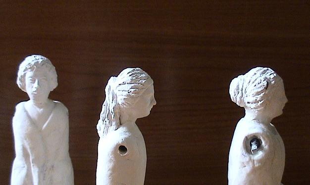

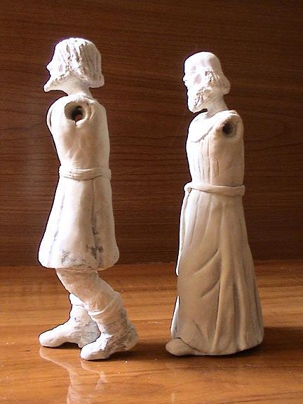

Otr o cambio, en vez de meter alambre para los brazos, lo que hago es antes de que se seque la figura hago un agujero de un lado a otro del cuerpo, donde irán encajados los brazos para luego poder moverlos . E n los dos lados hago un pequeño embudo.
Como les pondré tela, la espalda no importa que no esté muy bien, pues con la tela se tapará todo, pero la parte delantera, como no sé por donde me gustará la tela, tengo más cuidado de que todo quede mejor.

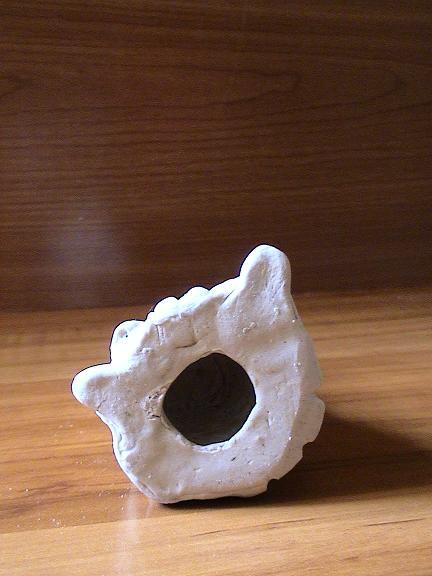

Al que lleva túnica antes de que seque, con un destornillador lo he vaciado un poco, para que pese menos y se seque antes.

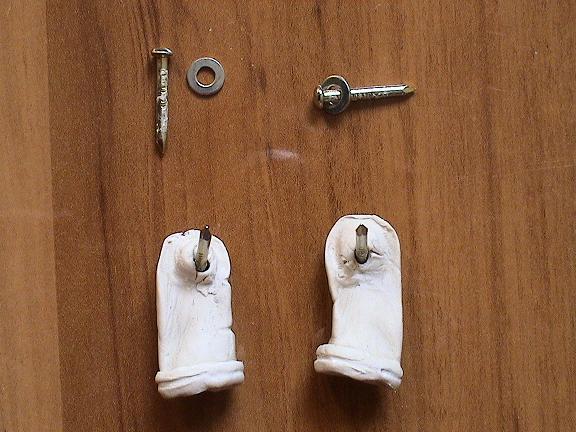

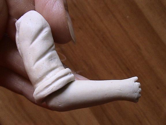

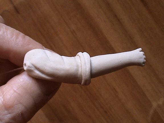

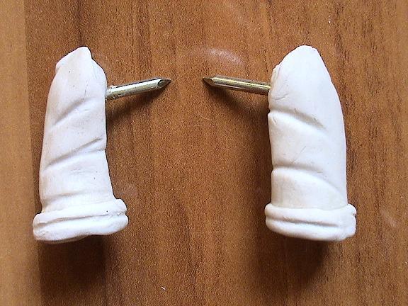

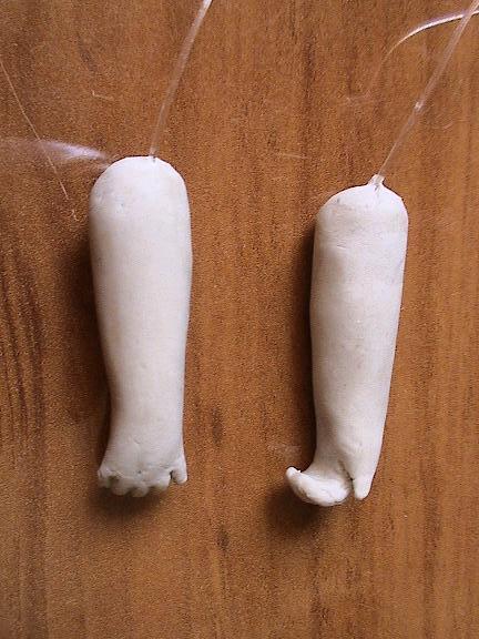

Los brazos los he formado en dos partes, una la manga y otra el brazo desde el codo hasta la mano incluida.

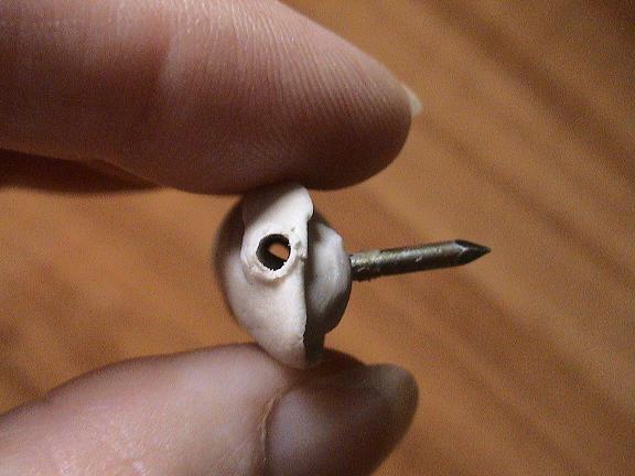

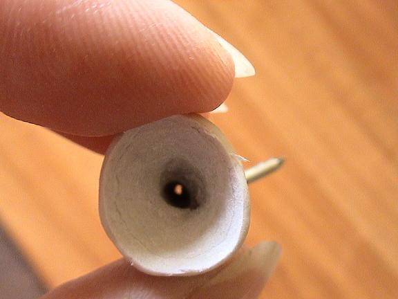

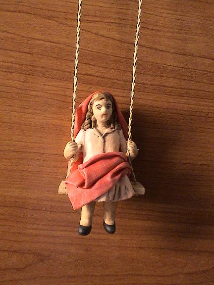

A la manga le pongo un clavo con una arandela, para que luego gire. ( Hay que tener cuidado que quede el clavo suelto, para que gire sin dificultad ) Después la he atravesado de arriba abajo, con un palillo, que lo saco antes de que seque y la parte donde se junta al codo la dejo con forma de embudo. Cuando esta seco lo lijo con la dremel o una lima redonda, para que luego haga bien el movimiento.
Para el brazo he puesto un trocito de alambre, donde he atado un hilo de silicona, porque estira un poco y no se pasa con el tiempo como la goma.
( No es hilo de pescar )
Después de seco, pinto el embudo por dentro y el brazo, porque después de montado no puedo pintar. Cuando está la pintura seca meto el hilo por el embudo, lo pego por donde sale en el hombro y con un poco de pasta tapo un poco para que no se note y el hilo quede bien sujeto.

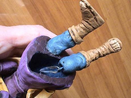

Ahora para unir los brazos al cuerpo, meto un poco de pasta con bien de cola en el centro del agujero del cuerpo, cuidando que no sea más de la cuenta para que no se pegue el brazo al cuerpo, pongo un poco de loctite en la punta del clavo y lo sujeto bien puesto en su sitio, (Hay que poner los dos brazos a la vez para que seque por dentro todo en una pieza)
Todo lo que pegues con cola, retócalo para que no se note la unión. Déjalo secar bien antes de pintar
Truco
Si después de seco quieres retocar algo, puedes tallar con la DREMEL.

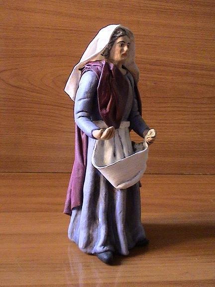

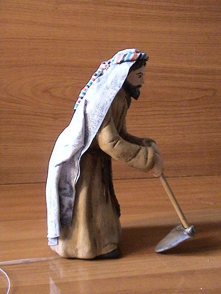

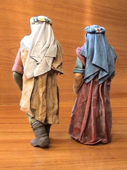

Ahora solo queda pintar y poner la tela encolada. Hay que tener mucho cuidado de que la tela quede hueca alrededor de los brazos, para que no los deje frenados. Cuando está todo bien seco le doy un barniz mate en spray y ya están listos para pegarlos al tronzador. Os pongo todas las fotos.
( las manchas negras de las fotos 3 - 4 y 5 son de la dremel y la lija )

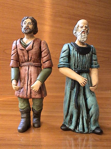

Así podéis hacer todas las figuras con movimiento, solo cambiando la parte que tengan que mover, según el movimiento que vallan a realizar.

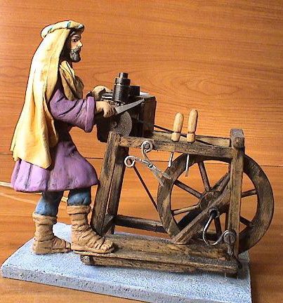

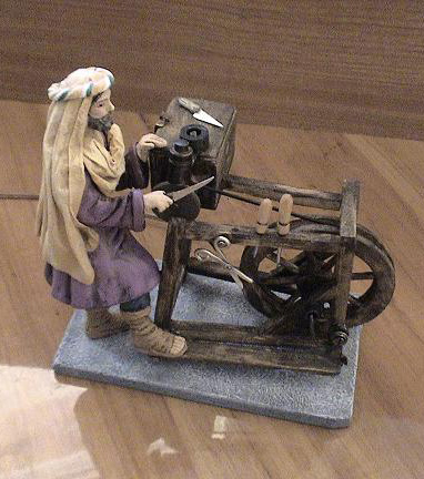

Pongo unas fotos del afilador ( Copiado de Curro Marchena ) para que veáis que es en la pierna donde he hecho los cambios y en la postura de los brazos para que se acople al aparato.
También según el movimiento hay veces que en lugar de hilo de silicona, pongo un pequeño muelle.
Espero que os guste y sobre todo que os sirva para algo.
(NNÂ 1 --- Cabezas de molde 1.JPG)
(NNÂ 2 --- Cabezas de molde 2.JPG)
(NNÂ 3 --- Cuerpos con cabezas reformadas 1.JPG)
(NNÂ 4 --- Cuerpos con cabezas reformadas 2 reformadas 2.JPG)
(NNÂ 5 --- Cuerpos con cabezas reformadas 3.JPG)
(NNÂ 6 --- Falda vaciada.JPG)

(NNÂ 16 --- Con tela 1.JPG)
(NNÂ 17 --- Con tela 2.JPG)
(NNÂ 18 --- Terminados.JPG)

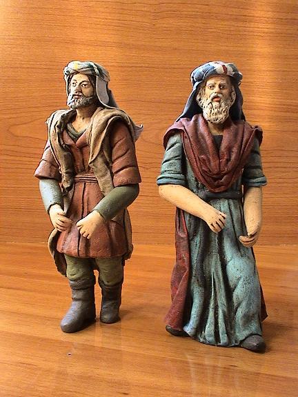

(Terminado 1.jpg)
(Terminado 2.JPG)

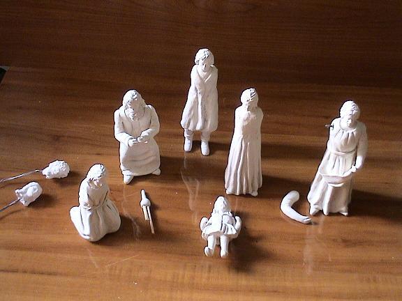

420

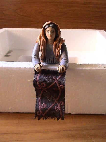

Hola a todos :

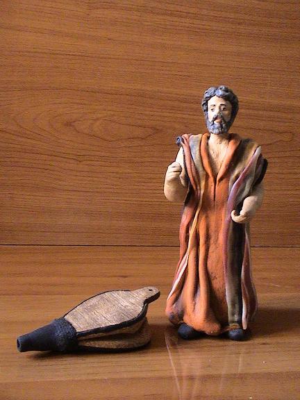

Aquí os pongo las fotos de más figuras que estoy haciendo, cuando las termine volveré a enseñároslas.
Mientras espero que alguien se pique y se ponga manos a la obra.
Creo que nunca he dicho que son de 14 – 15 cm.

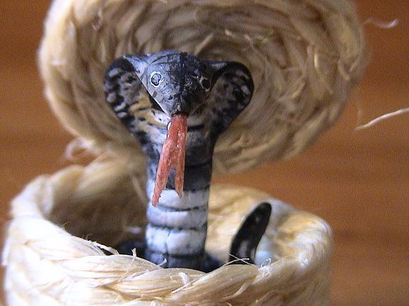

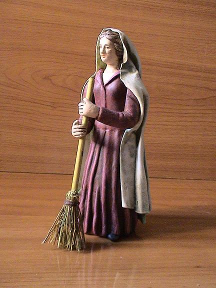

Bueno, pues ya están todas.
Lo primero contestaré a Gabriel Angel y Pepi. En su día no lo hice por no poner tanto mensaje en el paso a paso.
G. Angel, de la parte eléctrica yo también soy negada, lo que pasa es que casi todos mis motores son comprados ya a 220 y con las revoluciones que más o menos me interesan.
Pepi, seguro que tu impacto es por lo que tu dices, pues al lado de lo que hacen los compañeros que modelan con barro, esto es una M..... pero bueno tendremos que conformarnos y sigue intentándolo que ya verás como al final te sale.

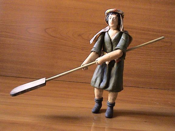

Las figuras terminadas. Luego tengo que poner motores y demás, pero eso no se si me dará tiempo para ponérselo a todas este año, o se quedará alguna para el año que viene.
Unas me gustan más que otras, pero todas son mis hijas y pienso ponerlas todas.
Aquí tenéis las fotos.

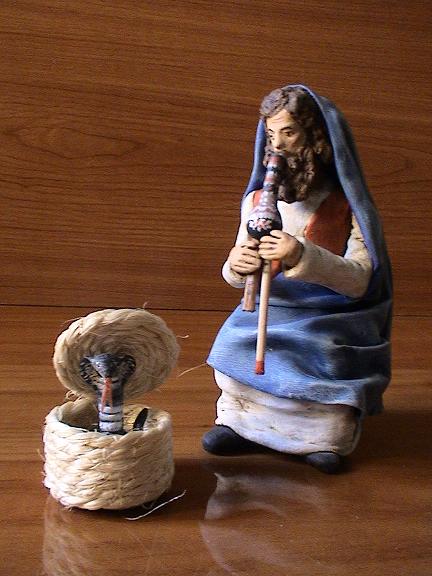

(La cobra subirrà y bajarrÃ.JPG)

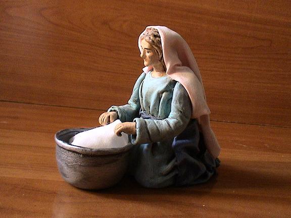

(Moverrà la ropa que esttà lavando.JPG)
