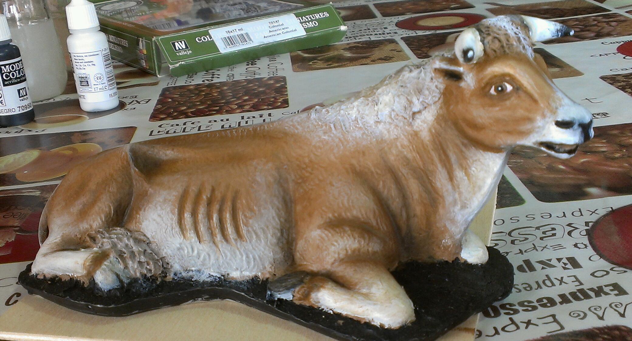

Buenas a todos. Soy un belenista novato. Hace poco me regalaron unas figuras para colorear. He empezado por el buey y no se si hay que aplicar algun barniz una vez terminada la figura, si es asi, cual usar, brillo, mate o satinado. Y cual es mejor, el que viene en espray o el que se aplica con pincel. Seguro que es una pregunta muy básica pero no he encontrado respuesta (aunque seguro que la hay) en el foro. Agradecería vuestra ayuda. Saludos a todos.

Hola, yo suelo dar cera en vez de barniz, das la capa dejas secar unos 5 minutos y le sacas lustre, a mi me gusta más que barnizar, al principio que un poco brillante y luego se queda satinado.

Hola juanma86, en un privado me preguntas como veo la pintada de tu figura, a simple vista de la foto la veo aceptable pero mejorable todo depende hasta donde quieras llegar en la perfección de la figura, en la foto destaca mucho el pincel seco, yo en particular daría algún filtro de color. También veo (Sin animo de criticar ó desanimarte) que los ojos también se pueden mejorar... todo depende hasta donde quieras llegar tu y la técnica de trabajo que sepas realizar, saludo.

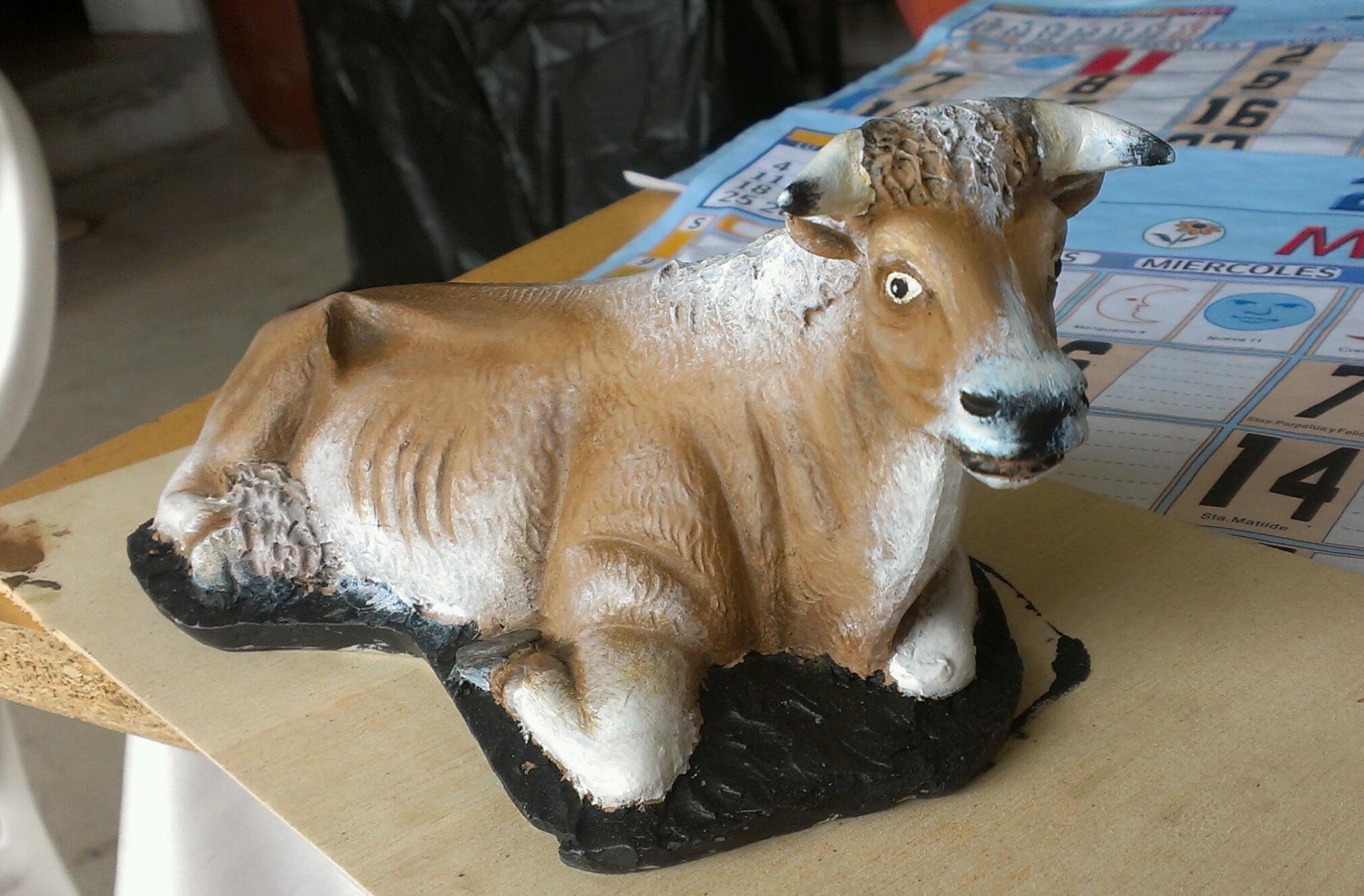

Buenas tenías razón en los ojos y en que se notaban mucho los brochazos del pincel seco. He intentado mejorarlo. La base es negra pero la pondré una capa de escayola marron del mismo color que el suelo del portal. Por favor decizme con sinceridad más fallos, prefiero críticas constructivas que falsos halagos. He intentado aplicar pintura muy aguada para difuminar los brochazos. Espero vuestros consejos y gracias.

1386
---- Gran Canaria
Creo que vas por buen camino... te noto más contento con tu trabajo. Esto es como casi todo en la vida se aprende a base de prácticas. El ojo que se ve en la foto ha mejorado bastante.
5436
creo que los ojos estan muy humanizados pero en general no veo mal la figura

cordoba
Hola, permiteme mi consejo, yo las sombras blancas se las hubiera dado más en un color crema, mas que blanco, aún asi, le puedes dar un poco de betún de judea mezclado con cera, y eso pone el blanco más tostaito. Por lo demás, perfecto, los ojos, muy expresivos, me gustan!! y el color marrón es precioso. quizá tambien perfilaria un poco la peana, ya que se ven algunos pizquillos negros en el cuerpo del buey.

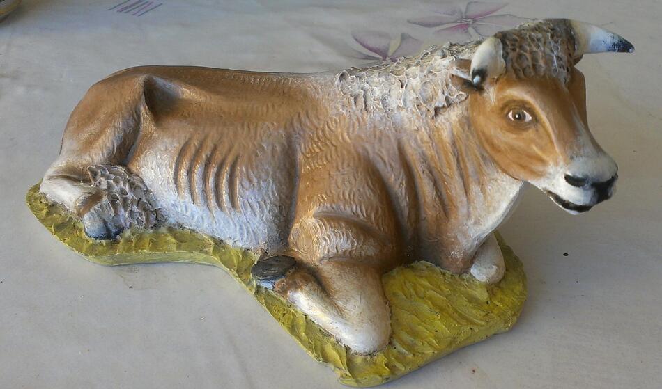

Buenas de nuevo. Aqui teneis el resultado, al final le di cera y el brillo que ha cogido me gusta . Gracias a todos por vuestros consejos. Seguiré con el resto intentando mejorar. Saludos.

1386
---- Gran Canaria
Se nota bastante el cambio de la primera imagen a la última aunque añadiría alguna sombra algo verdosa a la base.

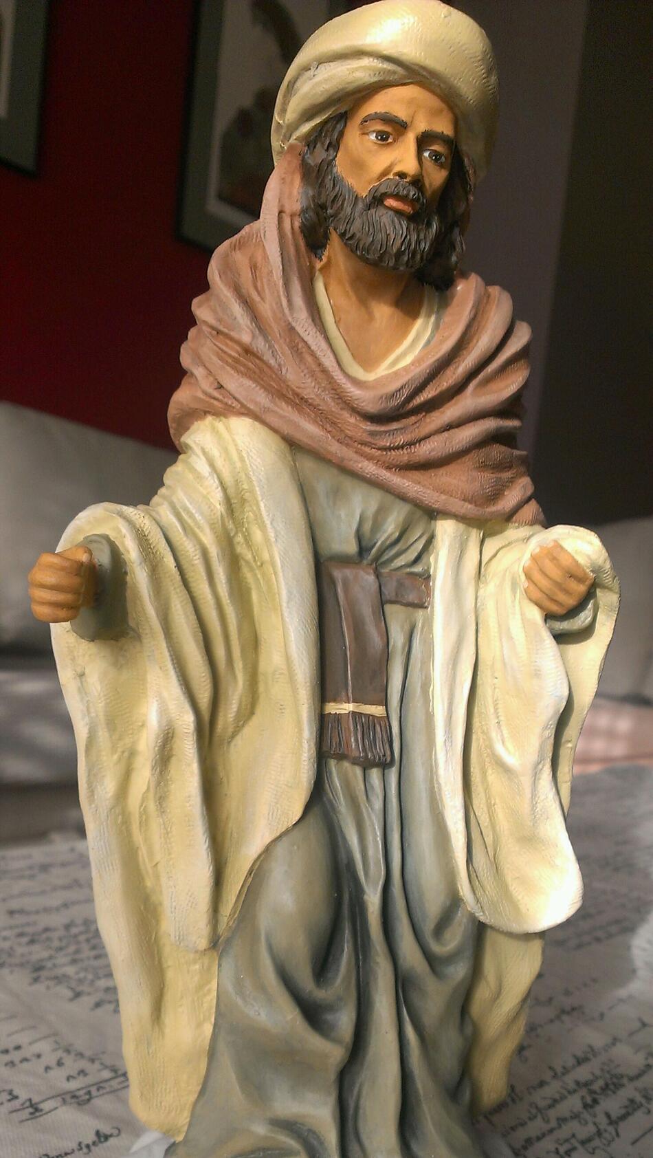

Buenas, busco algún consejo antes de dar la cera para mejorar la pieza. La base no la tocare hasta que no sepa como es el suelo del pesebre donde lo pondre para intentar igualarlo. Gracias.

5436
mira los videos de lola ella a la cara y manos le pasa cera con una o dos gotitas de betun de judea y al resto del cuerpo no tan solo al natural salvo que quieras darle esa tonalidad marroncita

230
maestrazgo de castellon
Hola Juan Manuel,desde mi corta experiencia te puedo decir,que yo utilizo cera con betun para las figuras,eso si;donde me interesa mas color la pintura la pongo mate y donde no quiero tanto betun,aplico satinada. Puedes ver el resultado en el post que tengo mas abajo sobre restauracion y repintado de figuras de Mayo.
El pastor me parece genial....al buey le veo demasiado blanco "nuclear" tal vez con cera y betun,el blanco estaria mas beige. Animo!!!que estan muy bien . Un saludo

Hola Juanma: por lo que estoy notando en esta figura, manejas la subida de tono en la pintura, yo desde una opinión personal, no daría betún de judéa a esta preciosa figura, creo que lo que hace el betún es ensuciar un poco las zonas profundas. Trabajaría un poco más los claros-oscuros y perfilaría con algo de marrón oscuro el perfil de la uñas, el filo de la parte alta de los ojos, el fajin y la zona de cuello y túnica, la barba y el interior de las mangas para que no se vea un cambio tan radical...esto es una opinión personal nada mas.
1386
---- Gran Canaria
En definitiva lo que quiero indicarte que falta perfilar toda la figura y seguir subiendo la tonalidad en algunas partes, la cara también daría alguna subida de tonalidad en la frente los pómulos, la nariz. En la zona de los pies como no se ven, pues no opino. "UNA OPINION, NO SE DEBE INTERPRETAR COMO QUE TÚ TRABAJO ESTÁ MAL REALIZADO". Un saludo.

7
burgos
Buenas, me alegro de tus comentarios por que son cosas que yo no veía bien terminadas del todo. Las uñas no me gustan del todo y los ojos me daba miedo darles más color para que no pareciesen maquillados, lo de las mangas no me habia fijado y es verdad que queda mal. Creo que lo más difícil en algo artesanal es ser autocritico. Lo de subir más las luces y sombras no lo había pensado, les daré un toque. Gracias de nuevo y gracias a Gilda por los enlaces.
