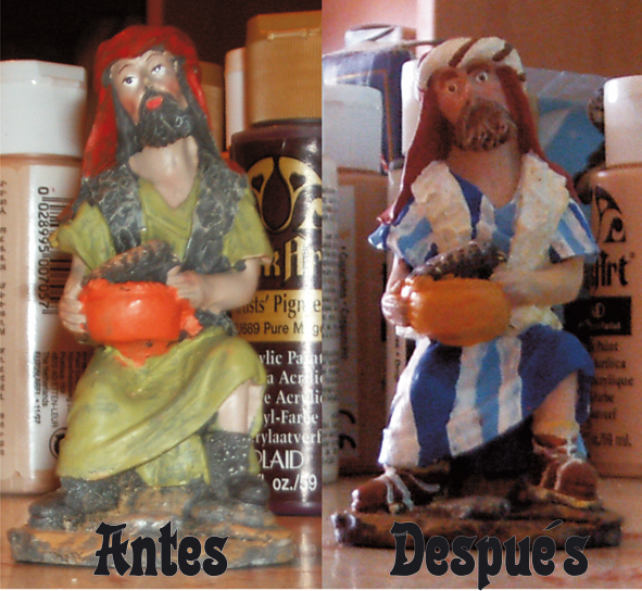

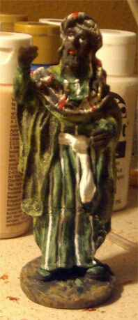

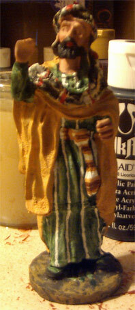

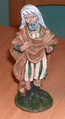

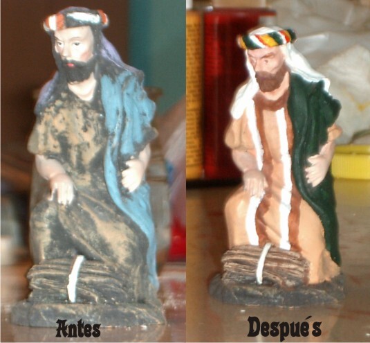

Saludos a todos los belenistas dle foro. Soy nuevo en este foro y me gustaria saber vuestras opiniones sobre el antes y el después de esta figura, que es la primera que pasa por el teller de chapa y pintura. La figura es de resina de los chinos.
Saludos, el color lo veo bien, pero creo que deberías intentar de obscurecer las zonas mas hundidas de los pliegues de la tela, es decir, las zonas mas profundas del relieve mas obscuras y las mas "salientes" mas claras.
Hola Diego, te aconsejo que utilices patina al agua de la pajarita, tienes una gama muy extensa de colores, el betun de judea esta bien pero si te pasas ya no tiene remedio, en cuanto la patina al agua con un trapo humedo o simplemente con el dedo y saliba ( que guarro) la puedes rebajar todo lo que quieras, sacandole las luces a los colores segun tu gusto,un abrazo belenista.
Gracias por vuestro apoyo Mzambrana y Biznaga. Pero tengo una duda no se si darle barniz cerámico o algún otro tipo de brillo a las figuras o dejarlas en tonosmates como están ahora. ¿Que opinais?.
Para mi gusto, repito "mi gusto" el brillo es para ponerlas en vitrinas, y el mate pero con la carne satinada para el belen,Pero sobre gustos no hay nada escrito, haz lo que mas te "guste" a ti, Diego, un abrazo belenista.
Para rizar el rizo, puedes usar los tres, telas, mate, carnes satinado, ojos, labios (y depende del tamaño), uñas en brillo.
Sobre lo del sombreado, envejecido, como dicen, mejor otra cosa que el betún de judea.

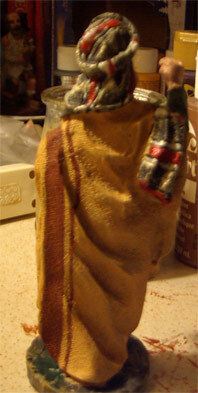

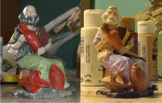

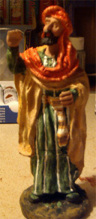

Y aquí va otra transformación. En eta creo qeu me he pasado con los detalles. Aunque en la imagen no se aprecia muy bien pero tiene incluso hasta la sombra de las arrugas de la frente.

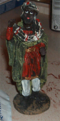

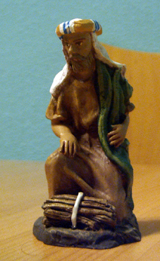

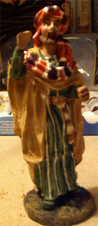

Bueno aqui os dejo las nuevas figuras tras pasar por el taller de chapa y pintura. Algunas han pasado dos veces. La primera quedaron bien, pero no terminaron de gustar, así que otra vez para quirofano, una mijita de anestesia y aqui está el resultado.

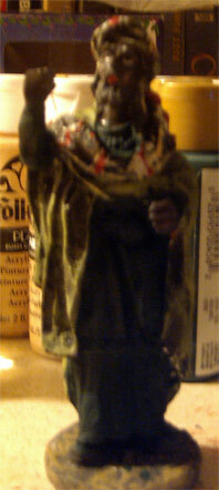

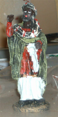

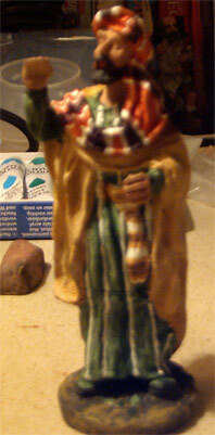

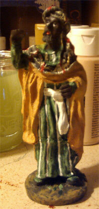

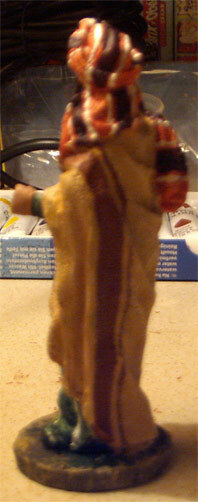

Una vez cogido el gustillo a esto me he animado y he hecho una trasformación que además de llevar pintura esta vez lleva chapa. He hecho un pequeño paso a paso visual espero que os guste tanto el PAP como el resultado final.

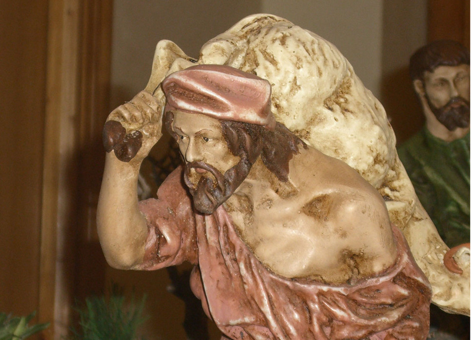

Yo procuraría no hacer las pupilas de los ojos completamente redondas, sino algo cortadas por el párpado superior. Fíjate en la figura del pescatero y verás como su mirada es algo irreal, luego mírate tú en el espejo y verás la diferencia.
Las figuras te han quedado genial, pero para mi gusto, le falta un toque de betún de judea, que lo que hace es oscurecer un poco las figuras (plieges) y darles un efecto de envejecido, a parte de proteger un poco la pintura.
la verdad es que les haceis un gran favor a las figuritas de los chinos al retocarlas porque hay que reconocer que las pobres están peor que mal pintadas. Sobre lo del betún de judea, a mi al menos me gusta el acabado envejecido, pero para gustos colores, claro.
