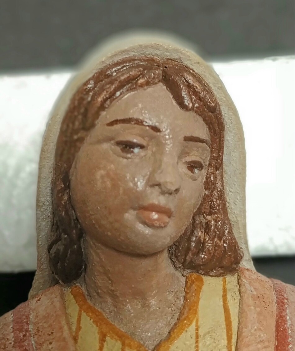

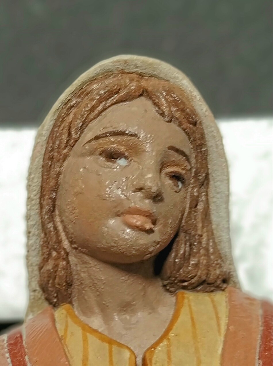

Antecedentes : Seré breve
Al pretender esta localidad ( Vélez-Rubio) organizar el Encuentro de Asociaciones Andaluzas, por parte de esta Asociación encargó a un artesano 50 nacimiento para dar como recuerdo a los asistentes al mismo´
Al no poder celebrarse el Encuentro en esta localidad tuvimos que afrontar religiosamente el gasto.
Los nacimientos se guardaron en nuestra instalaciones lo mismo que lo recibimos, en cajas individuales protegidos en su interior por bolsas de espuma de embalaje.
El año pasado, por cuestión de espacio, decidimos sacarlos de las cajas para ponerlos en vitrinas y ya podéis imaginas la sorpresas al ver que figuras de la Virgen se están descomponiendo.
Puesto en contacto con el artesano nos comunica que las repone, pero...., pasan meses,meses casi un año y las figuras a peor, y cómo no es posible contactar nuevamente con él por ningún medio, pido vuestra colaboración para intentar detener, si es posible, el deterioro de más figuras.
¿Alguien sabe que le está pasado?, ¿ Le puedo hacer algo ?. Ayuda, por favor.- Gracias .- Saludos.

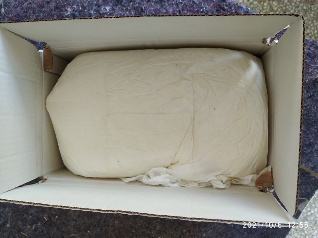

Las figuras, como decía en los antecedentes, estaban, sin abrir,en el local de la Asociación guardadas en las mismas cajas que las mandó el artesano, embaladas individualmente y protegidas con bolsas de espuma de embalaje.
El local está situada en una primera planta sin humedades, según la época del año frío o calor.

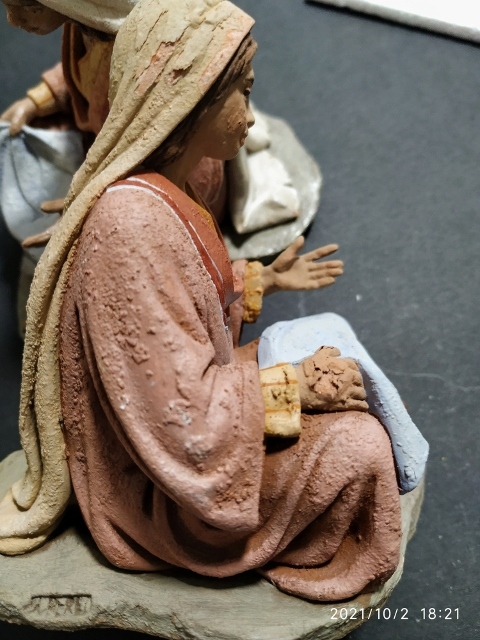

Fotos
(FORO1 (480x640).jpg)
(FORO2 (480x640).jpg)
Adjuntos FORO1 (480x640).jpg (190KB - 62 descargas)
Adjuntos FORO2 (480x640).jpg (207KB - 74 descargas)

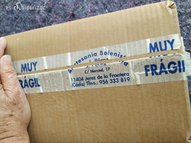

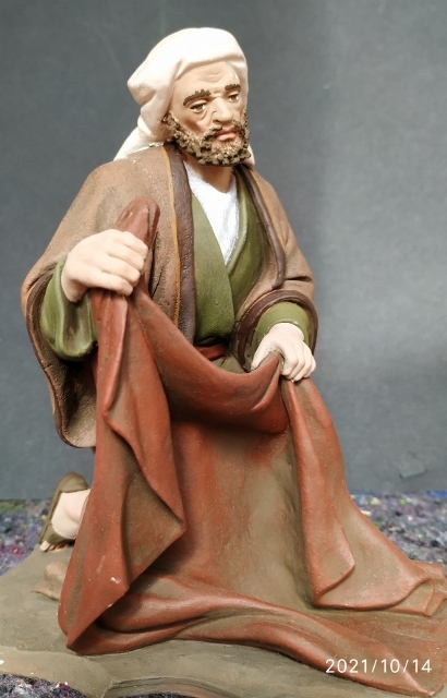

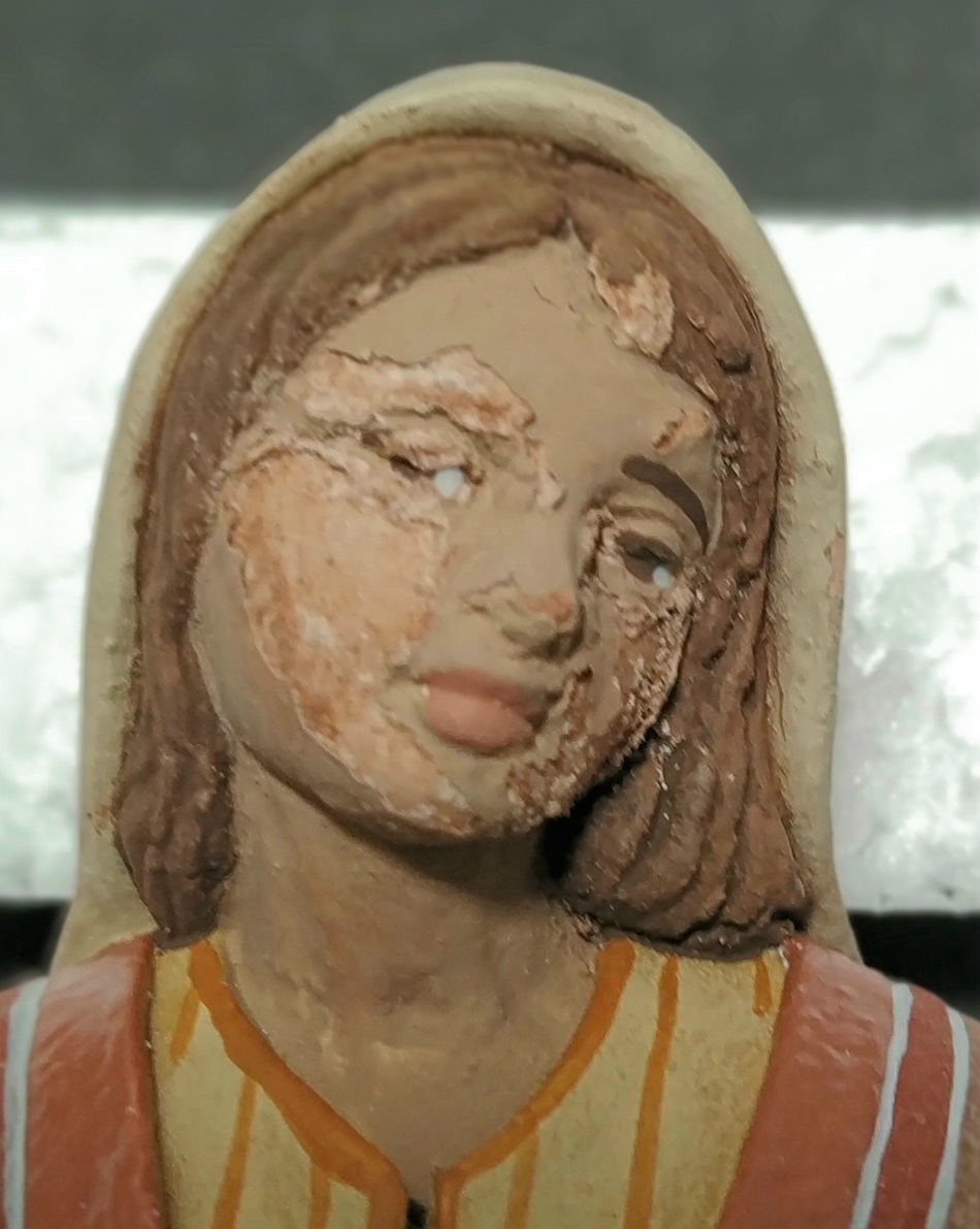

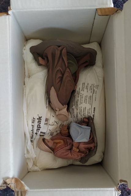

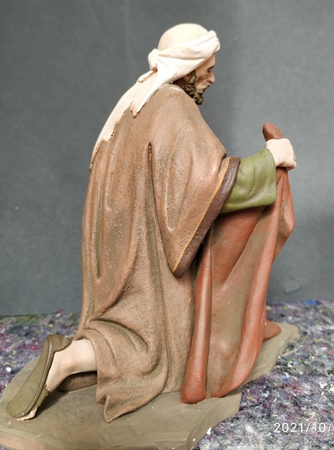

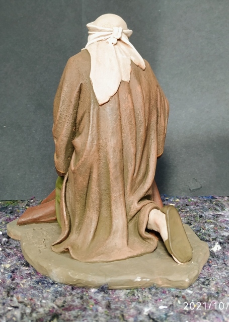

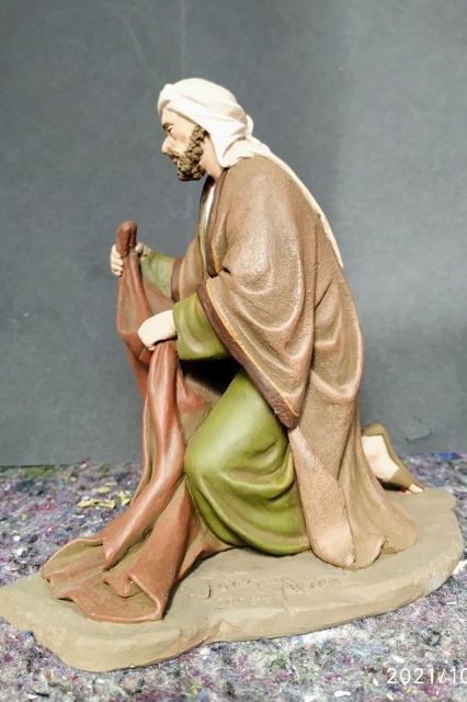

En los antecedentes se me olvido comentar que las figuras del mismo material, con el mismo proceso de fabricación, guardadas en la misma caja (ver fotografía), protegidas con la misma bolsas de espuma de embalar, en el mismo lugar ( primer piso ,sin humedad) y en mismo tiempo, cómo puede ser que la Virgen tenga tal deterioro (ver fotos) y todos los San José se encuentren ( ver fotos) en perfecto estado

Por último solamente decir que después de comprarle a este Sr. unas 450 ( CUATROCIENTAS CINCUENTA) figuras, creemos que, al menos, nos merecemos una explicación de su parte.
2730

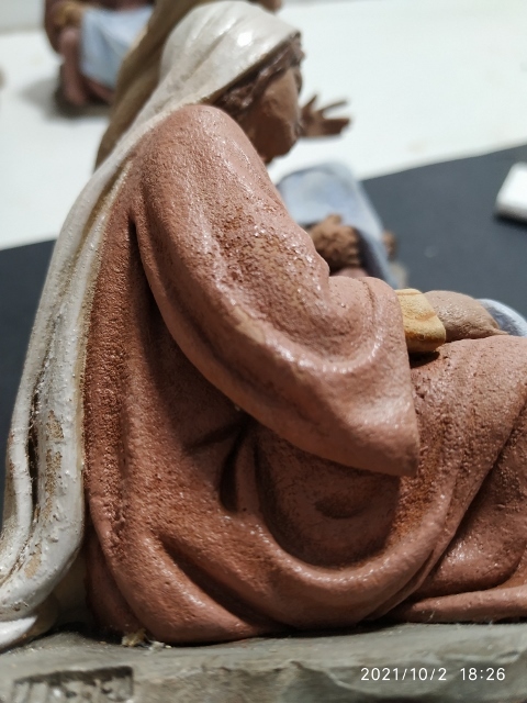

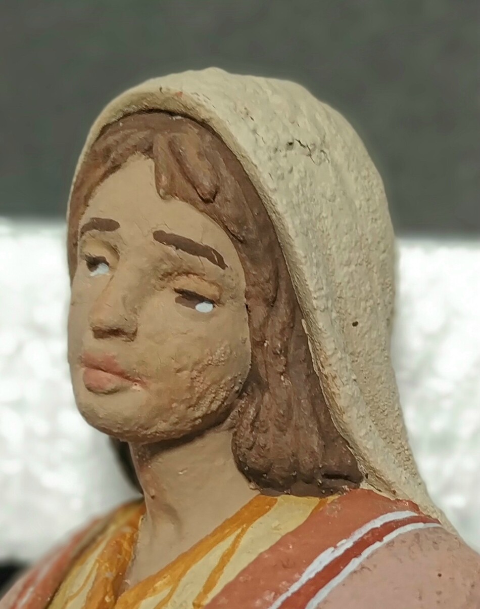

Es difícil diagnosticar el problema sin saber que tipo de pintura se usó o si tenía una imprimación...¿sabemos con seguridad que son de terracota o podrían ser de resina?
A simple vista y generalizando (con la poca información de materiales) parece un proceso o reaccion química de dentro hacia fuera...por ejemplo en la imagen (FORO2)de la Virgen se aprecia una fisuracion de la pintura formándose como escamas, suele pasar con las pinturas al agua cuando la base (la figura) no está bien preparada, no estaba limpia o estaba humeda o también se aplicaron capas muy gruesas sin esperar el secado de cada mano.

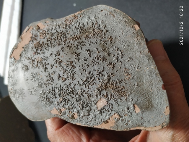

En la imagen (FORO3) que muestras de la peana por debajo se distinguen la aparición de unas burbujas de aire, esto pasa cuando hay un exceso de humedad al aplicarse sobre una superficie sin secar del todo, no aprecio que tenga eflorescencias (en construcción son depósitos de sales que se producen por capilaridad).
Por supuesto si sólo les pasa a unas figuras y a otras no dentro del mismo lote es pura deducción y puedes sacar una conclusión lógica de que no ha influido ningún elemento externo.
Rápidamente y a través de unas fotos es lo que te puedo decir, espero haberte ayudado, también nos podrían dar su opinion experta otros foreros, Emilí, sereno,...que seguro llegarán a mejor conclusión!.

Claramente la figura estaba húmeda, es decir no estaba absolutamente seca, antes de pintarlas.
