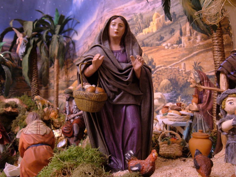

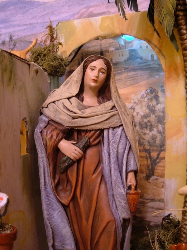

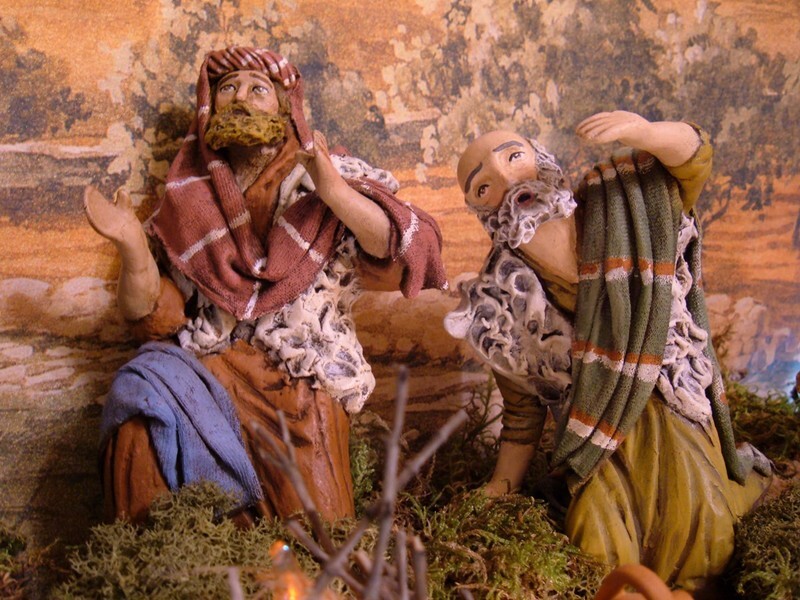

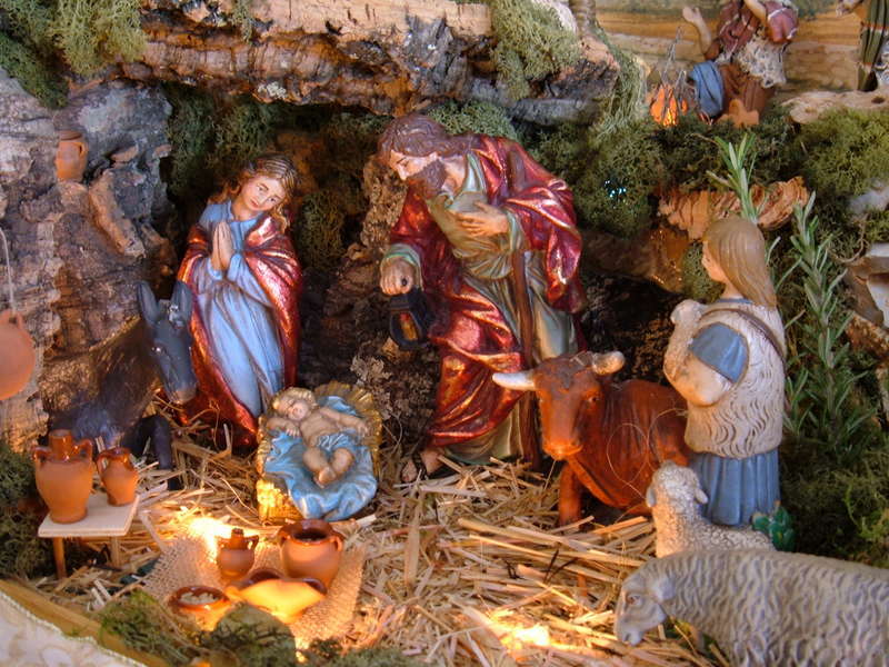

hola! este tema me encanta!! os diré que en casa, mi madre pintó el nacimiento y los reyes de escayola con oleos. El resto de figuras, se pintaron con acrílicos y descubrí que las figuras compradas, estaban pintadas con una técnica (que si no es la misma es muy parecida) llamada pincel seco. LLevan un tono oscuro, casi siempre marrón o negro de fondo y por encima se da el color que se quiere con el pincel muy muy escurrido encima de un papel. El efecto se consigue a base de pasar el pincel sobre la superficie hasta conseguir el color.
Un ejemplo práctico sería este:
-la foto primera es una figura de barro entelado comprada
-la segunda, es una figura de escayola pintada con la técnica del pincel seco y despues entelada. Por cierto, si os fijais bien, son la misma, la misma postura de la pierna, los mismos pliegues del vestido...lo único que cambia es la forma en que se colocaron las manos y el acabado que dan las diferentes marcas de pintura. La de escayola es acrílica, la comprada, seguramente sea alguna de las que mencionabais antes.
Os incluyo una foto de dos pastores hechos por mi con barro sin cocer y entelados, tambien pintados al pincel seco y fotos del misterio de escayola pintado al óleo.

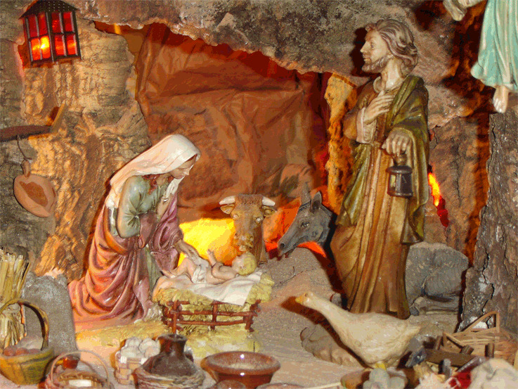

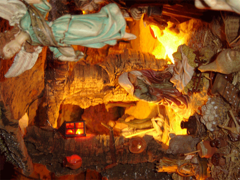

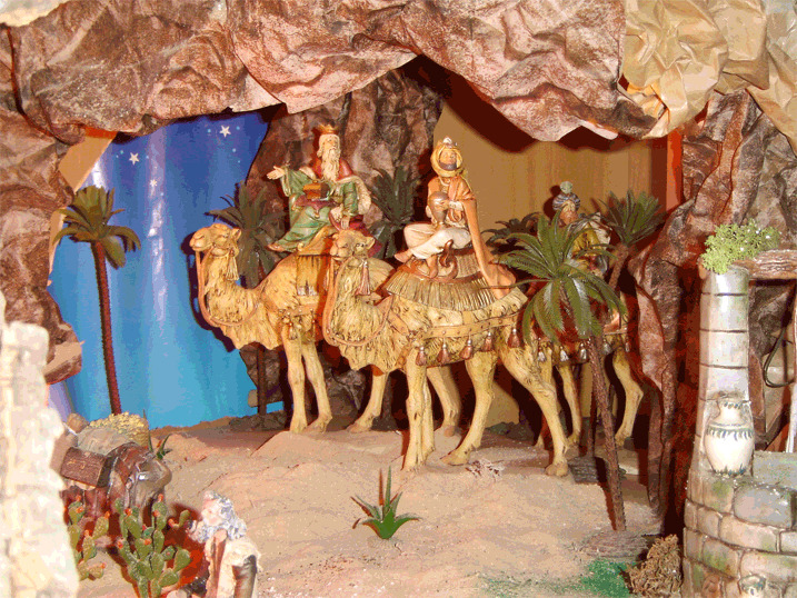

aunque tarde estas son las fotos prometidas
