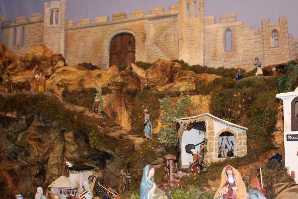

Hola Salomon, mira las murallas de nuestro belen a ver si te gustan, estas no tienen escayola ni pasta alguna por encima, estan pintadas tal cual, yo no acostumbro a ponerles nada ,ya que se aumenta mucho el peso de las mismas, si quieres algun consejo sobre el pintado me lo dices.

1115
extremadura
pero una cosa ¿no se puden romper?

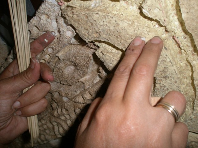

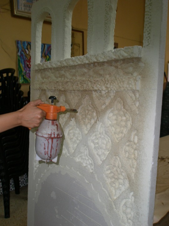

Esas fotos que te puse antes ,eran del porex blanco de bolita, mira te pongo una foto del decorado que hicimos recientemente y que ademas de marcarlo con el soldador, le aplique calor para texturizar y hacer el efecto de piedra, luego el color que le quieras dar, es a tu gusto ,pero para mi queda fenomenal sin ningun potingue por encima , solo la pintura y ya.
Si tienes alguna duda, ya sabes, grita y voy rapido.

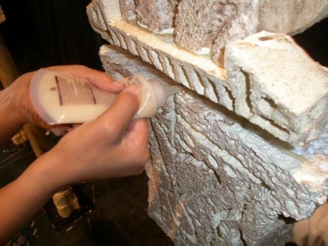

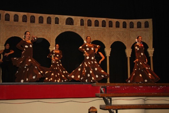

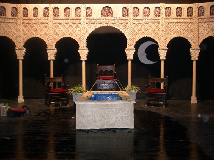

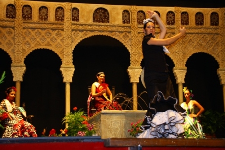

Bueno Salomon, mira si lo que te preocupa es que se te caigan, o partan las murallas, te dire que esto que te enseño ahora, tiene dos metros de altura el porex ,mas uno y medio de columnas de pvc, osea una altura de tres y medio , ademas tenia diez metros de anchura ,ese fue el decorado que se uso para un acto de coronacion y posterior espectaculo de baile flamenco, este resistio como un campeon sin cantearse tan siquiera, asi que dudo mucho, que en un belen por grande que sea ,soporte los meneos que este llevó, asi que tu haz lo que quieras pero para mi es trabajar mas de la cuenta , con iguales resultados.
Esta muralla de mi belen, mide cinco metros y resistio toda la navidad al completo. pincha aqui y veras el pap
http://foro.belenismo.net/forums/thread-view.asp?tid=8533&posts=39&...

Lola el calor se lo das con pistola de calor? de las que se usan para quitar la pintura? Gracias
2811
Hola Gilda, pincha en la barra que te indico arriba y veras el pap.
5434
Gracias lola Buenisimo el trabajo y muy clara la explicación no lo habia visto porque no pensaba hacer arcos de la Alhambra. quizás deberias añadirle al título tecnica de texturizado con aire caliente porque no lo vi en otro lado, o si esta? tedire que ya estoy bizca de tanto leer ja ja ja. ¿ si se trabaja en un tamaño pequeño queda igual o hay que tener alguna precaución ? Gracias nuevamente.
