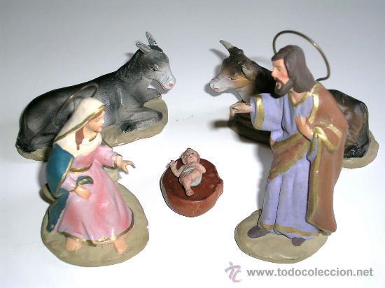

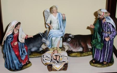

barro = a barro solo
barro lienzado = figuras de barro vestidas con lienzo tela (con una preparacion que queda rigida)
(barro solo.jpg)
(lienzadas.jpg)
Adjuntos barro solo.jpg (29KB - 671 descargas)
Adjuntos lienzadas.jpg (34KB - 234 descargas)

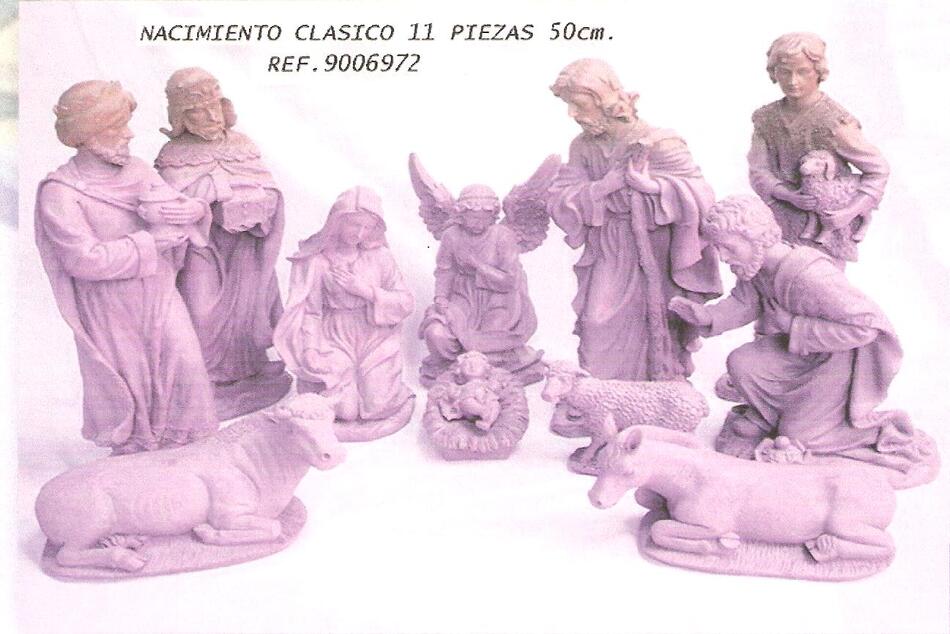

Gracias a tod@s por darme vuestras opiniones,al final he encontrado un belén de resina,no es muy caro jejeje es más o menos lo que me imaginaba y creo por lo que he visto en la foto que me han mandado creo que las figuras tienen un "algo" especial,os agradezco que me hayáis dirigido en lo de los materiales y os haré caso en lo de los anclajes ya que donde vivo o no hace aire o hace ventisca jajaja.Lo malo es que sólo consta de 11 figuras y no podré aumentarlo,pero són justo lo que necesitaba.
Gracias.
(001 (2).jpg)
Adjuntos 001 (2).jpg (163KB - 311 descargas)
me parecen preciosas, si el precio es razonable,yo compraria dos, siempre puedes tunear y conseguir el doble de figuras.......¡y nome digas que no se puede hacer!!!!!!!, yo hice todo un egipto con un solo modelo de costalero.
