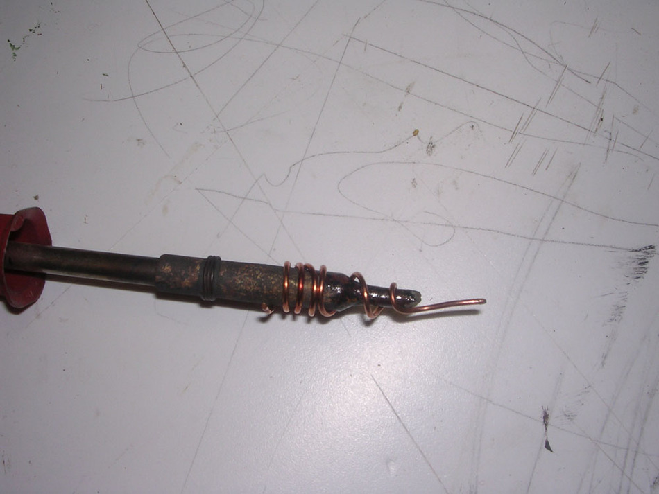

Después de hacer algunas pruebas con mi soldador, me dió la impresión que los surcos eran demasiado gruesos. No creo que sea lógico tener un juego de varios soldadores para la realización de distintos surcos.
Ahí va mi idea, apoyada con una foto, si se deja subir, que espero sea nueva, si no vaya planchazo (no he encontrado con el buscador nada parecido, PERDON si lo hay).
Enrrollando un cable de cobre, una vez que está caliente, nos permite hacer surcos con la misma facilidad que con la punta del soldador. La ventaja es que podemos poner distintos gruesos de cable para conseguir distintos anchos de surco.
(DSCN1823.JPG)

Perfecto, así es como se consigue hacer los surcos finos, y así lo hacemos en nuestra asociación, pero también cabe la posibilidad de que con un esmeril puedas afinar la punta a tu gusto, siempre tiene mas dureza para trabajar, saludos.

Muy buena idea, Yo es la primera vez que lo veo, y voy a probar, ya te contaré.-

Buenas noches Potitos, esa idea es buena pero algo vieja, en Madrid, Alcalá y otras Asociaciones la he visto hace muchos años.

Hola Potitos, bienvenido al foro, yo le voy cambiando la punta al soldador, pero con tu truco ya no será necesario.

Yo intenté hacer una parede con el soldador y no me ha resultado por lo grueso dela punta, terminé po hacer uno a uno y después colar,pero la proxima lo intentaré tu idea. Mui boa!

la idea es muy buena... me ha parecido que el soldador tenia la punta bastante gruesa los de 40W tienen menos gruesa la punta... También se ha colocado de la misma manera que el cobre un alfiler... para simular ladrillos va muy bien

Yo la he puesto en practica y queda perfecta. Gracias potitos.

El soldador JBC tiene puntas intercambiables que te vienen con el Kit...y la tiene muy finita.

Bienvenido. Yo llevo poco tiempo pero mi castillo lo hice de la misma manera pero con alambre, no por el grosor sinó por el exceso de calor. Lo leí por algún sitio pero esta bien recordarlo por que hay gente que no los sabía.
Es sencillo Antonio, se le pone un regulador de potencia
196
Villarrín de Campos (Zamora)
Sí, ya lo se. Gracias.
Eso lo hice hasta que conseguí un soldador con estación reguladora de potencia.
Una maravilla que solucionó mis problemas.

¿Si se le pone el cable de cobre más largo se podría usar como una cortadora de porex? Imagino que sí.
Otra pregunta
¿Valdría en vez del cable de cobre un alambre fino de aluminio?

Mi primera intervención en este foro fué poner algunas cosillas que fuí haciendo y entre ellas la del soldador. De todas formas se agradece tu aportación, aunque ya sea vieja en el foro, aunque no todos la habían visto. Sigue así, nos ayudaras a todos.
