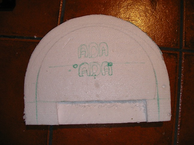

Hola forer@s aqui os pongo nuestro lavadero y como esta hecho. Espero que os guste.
saludosssss.

Javier, es para quitar la pintura, desprende un torrente de aire caliente, es graduable, mas o menos calor, segun las necesidades del momento ,el porespan al calentarse se contrae y por eso hace ese efecto como de piedra.

Lola, realmente magnífico tu lavadero y tu técnica de "quemar" el porespan con aire caliente.

Hola Corcho. Mira los caños,que son cabecitas de leon me las regalo mi buen amigo Laor, un genio a la hora de hacer cosillas de esas. Y al respecto de mi tecnica de quemado,te dire que yo la utilizo mucho en piezas de gran tamaño, como las del decorado que te he puesto al terminar las fotos,el pozo medianero y la fuente, que son a tamaño real. El motorcillo esta camuflado detras, tanto en el lavadero ,como en la fuente.

Lola, eres una pedazo de artista, con lo del disolvente me refería a la técnica que has descrito del aire caliente, el resultado es parecido, pero en tu caso es que tu lo bordas.

Hola Pepe. Yo antes ponia disolvente para deformar, pero no se controla igual que con el aire caliente, con este metodo haces justamente lo que quieres hacer, ni mas ni menos. Te aconsejo que cuando utilices esta tecnica, pintes la parte de atras con dos capas de pintura para la pared, porque asi evitas que en calor te pueda calar el pores cuando no es grueso.
