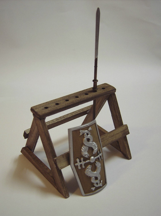

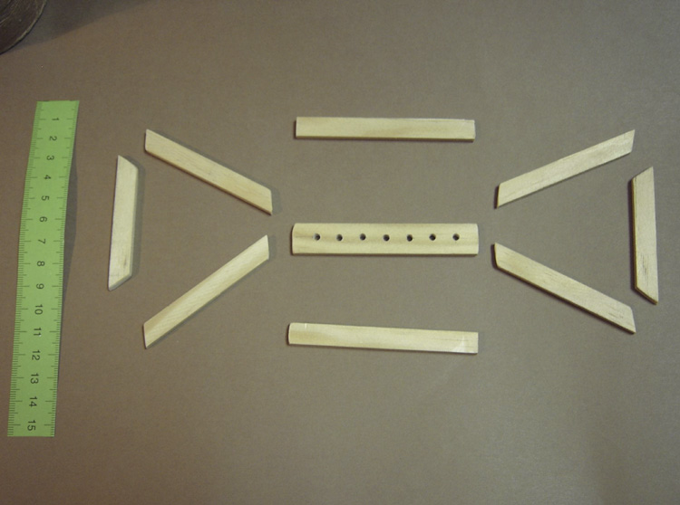

PORTALANZAS Y ESCUDOS.
Gracias de nuevo a Torresol, por poner las fotos del Belén de Javea.
Materiales:
Listón de madera de 13x4 mm., listón de madera de 9x4 mm., nogalina, cola blanca...
Realización:
Recortar piezas con sierra ingletadora.
Hacer agujeros con taladro en pieza donde se colocarán las lanzas.
Lijar las piezas.
Teñir con nogalina.
Pegar.
(wrportalanzas01.jpg)
(wrportalanzas02.jpg)
Adjuntos wrportalanzas01.jpg (95KB - 339 descargas)
Adjuntos wrportalanzas02.jpg (89KB - 325 descargas)
2960
Hola.
Lo siento chicos pero no los he hecho yo, vienen así de fábrica.
De todas formas, sí llevo idea de hacer alguno más, para completar la escena, lo que no tengo muy claro es cómo.
Para el escudo he pensado hacer la base o de madera o de masa de modelar, y los dibujos o con plomo o too con masa, cuando los haga ya os los pondré.

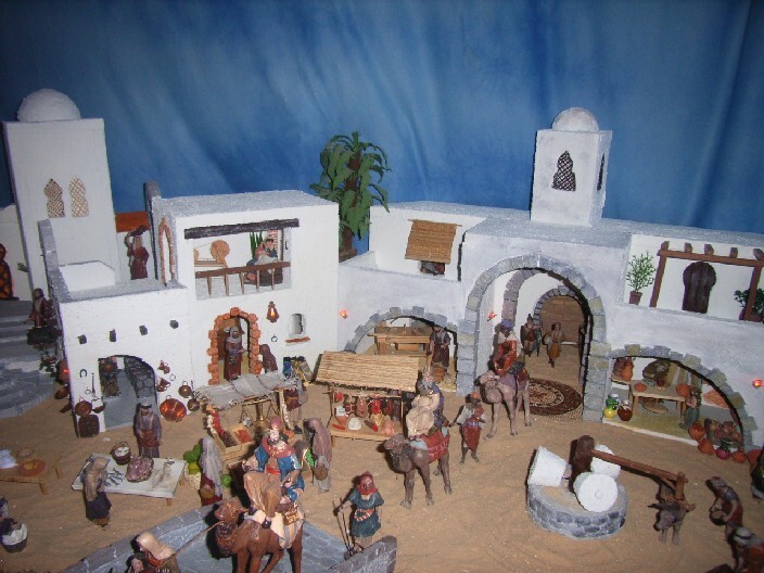

Geni, espero que puedas ver mi "escudo". Está apoyado en la pared del herrero, a la izquierda
356
Málaga

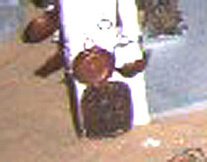

elirabi - 4/4/2006 10:47 AM Geni, espero que puedas ver mi "escudo". Está apoyado en la pared del herrero, a la izquierda
A mi me gustaría también saber, por alusiones,  donde está el escudo.
Lo he buscado, pero debo ser muy torpe.
Cuando puedas Elirabi.
356
Málaga
perdonnn *)  *)
Al parecer no se subió la foto. La verdad es que no lo comprobé, tuve que marcharme. Espero que ahora sí.
La herrería, esté en el lado izquierdo de la imagen, tras el puesto del pescado, haciendo esquina. El herrero, se fue a desayunar
El escudo es "ese" rectángulo que se apoya en la esquina. Siento que no se pueda ver mejor.
Por otro lado, siento tener "tan bien guardado" las cosas del Belén. Como sabeis, ahora no puedo hacer mucho de "equilibrista", por lo que tan sólo puedo describiros las cosas.
Modificado por elirabi 6/4/2006 18:18
(foroBellÃn 05-06 029.jpg)
Adjuntos foroBellÃn 05-06 029.jpg (109KB - 215 descargas)

hola elirabi
porque tu dices "ese"
pero la verdad como que no lo veo
un gran saludo
2379
¿Como que no lo ves?
Está clarísimo Congonsa.
Bajé la foto, localicé el rectángulo, lo amplié 100 veces, le cambié la luz, el fondo, el contraste, el ángulo de enfoque, etc y al final quedó como lo ves: un escudo . Lo dice Elirabi y tenemos que creerla.
¡Ah!, no pude encontrar el herrero, que como dice ella está detrás, porqué al quitar el muro de detrás con el Photoshop para verlo, se me cayo el tenderete. No se si lo aplasté incluso, sin querer eso sí.
Después del viernes de Dolores, mejor una sonrisa.
Modificado por Geni 8/4/2006 13:13
(El escudo en recorte.jpg)
Adjuntos El escudo en recorte.jpg (29KB - 216 descargas)

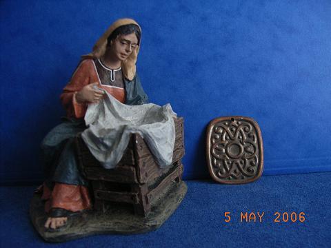

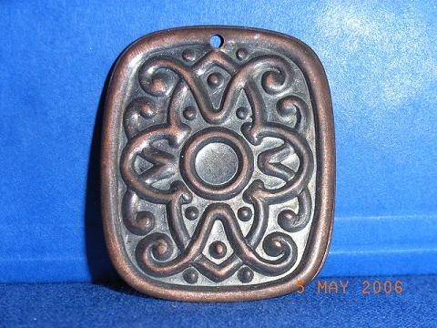

356
Málaga
Siento la tardanza, pero como sabeis no estoy para hacer muchos malabares y las cosas del belen las tengo en un altillo. Espero que quede satisfecha vuestra curiosidad por "mi escudo".
(escudo y virgen.JPG)
(escudo.JPG)
Adjuntos escudo y virgen.JPG (52KB - 226 descargas)
Adjuntos escudo.JPG (69KB - 207 descargas)

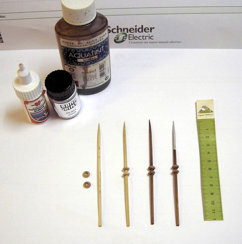

Ahora toca el turno a unas lanzas o pila, para “llenar” un poco el portalanzas y escudos ya realizado.
Materiales:
Palitos de brochetas, cuentas de madera, nogalina, pintura BONA*PINT Plata 30028, loctite...
Realización:
Cortar los palitos a la medida apropiada para nuestras figuras, en mi caso unos 120mm, aprovechar la punta afilada del propio palito de brocheta.
Introducir 2 cuentas de madera en cada lanza, colocarlas a la altura apropiada, será nuestra empuñadura.
Dar nogalina a la pieza.
Pegar con loctite las cuentas al palito.
Por último pintar con el color plata el extremo afilado de nuestra lanza.
Espero que os haya gustado, más sencillo imposible.
P: En la parte afilada de la lanza, podría haberse añadido con masa tipo DAS un pegote modelado mejorando la pica, pero a mi sinceramente no me gustan las armas, ¿así qué?, cuanto más inútil sea dicha lanza mejor.
P2: Aquí os pongo un poco de información sobre el pilum, para quien le interese:
“El Pilum (plural Pila) era la lanza mas usada por los legionarios romanos, una de las más formidables armas usadas por la infantería.
Constaba de un asta o fuste de madera y una punta de hierro fina, media aproximadamente 1,2m de longitud con un taco de madera de forma cónica en el que se insertaba una barra de hierro de unos 60 cm de forma troncocónica.
El pilum lo arrojaba el legionario a unos 20 m del enemigo. Al impactar contra el escudo del enemigo uno de los remaches que sujetaba la vara de hierro al asta se partía con lo que el pilum se doblaba quedando inutilizado y haciendo que el escudo en el que había impactado quedase inútil de manejar.
De esta forma una lluvia de pilum era mortal ya que descomponía las líneas enemigas segundos antes de recibir la carga de los legionarios espada en mano.
Una vez recuperados los pilum eran fácilmente reparados por los armeros romanos. Cada legionario llevaba dos pilum: uno ligero y uno pesado. Sus inventores fueron, probablemente, los etruscos”.
Modificado por Suny 2/7/2006 14:59
(wlanzas01.jpg)
Adjuntos wlanzas01.jpg (243KB - 264 descargas)

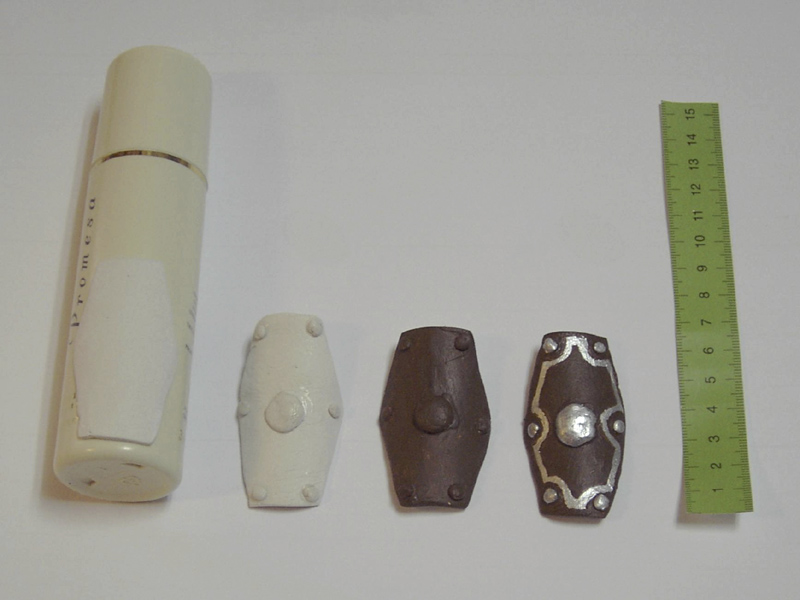

2960
Hola a todos.
Ahora seguimos con los ESCUDOS, too para completar mi portalanzas y escudos ya realizado.
Quiero dar las gracias desde aquí a Itzi por la explicación de cómo hacer sus escudos.
Material:
Masa de modelar DAS de secado al aire, cola blanca, pinturas acrílicas, pintura BONA*`PINT Plata 30028
Realización: Igual que Itzi.
https://foro.belenismo.net/forums/thread-view.asp?tid=1927&posts...
Coger un trozo de masa y con un rodillo aplanar, recortar pieza según forma deseada.
Colocar dicha pieza en un bote untado con polvos de talco para que no se nos pegue y de esta forma adquiera la forma curva que deseamos dar a nuestro escudo. Y dejar secar.
Hacer bolitas de masa de distintos tamaño, aplanarlas un poco y pegarlas con un poquito de cola blanca a nuestro escudo. Dejar secar de nuevo.
Por detrás del escudo pondremos nuestra asa, se hará con un pequeño cilindro o churro de masa, dándole forma de “C” y pegándola en su sitio con cola blanca.
Pintar con acrílicos todo nuestro escudo en tono marrón oscuro.
Por último pintar los círculos y una pequeña línea en el perímetro del escudo con pintura BONA*PINT Plata.
Ya tenemos nuestros escudos.
Espero que os gusten.
Ahora un poquito de los orígenes del escudo romano o scutum:
“Scutum
El escudo romano tiene un origen italiano, probablemente sanmita.
Era un gran escudo de 1,30 m de altura, ovalado y curvado hacia dentro, proporcionado así una protección óptima al infante que lo portaba. Tenía un asa central protegida en el lado exterior por una pieza de madera.
El escudo, formidablemente diseñado y elaborado, para ofrecer a su portador una buena protección, está formado por tres capas de listones de madera contrapeados para aumentar su resistencia que eran pegados con cola, además estaba forrado por una capa de fieltro de lana sobre la que se pintaban adornos como alas de águila, y con un reborde completo metálico de bronce. La pieza que protegía el asa era recubierta por una cazoleta de hierro”.
(wescudos01.jpg)
Adjuntos wescudos01.jpg (138KB - 244 descargas)

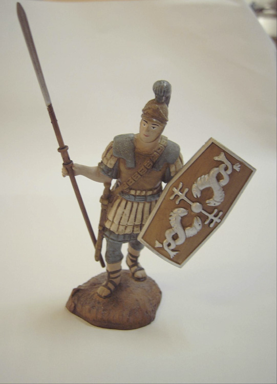

75

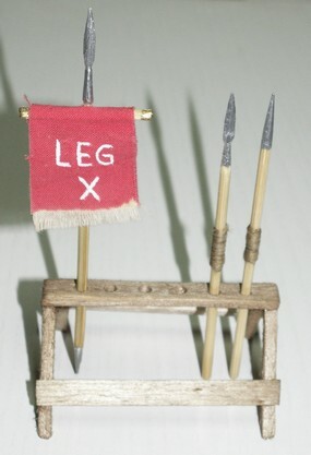

28/10/2007 21:24
Adjunto otra forma de hacer la empuñadura de las lanzas. Está hecha con el hilo que se utiliza para hacer punto de cruz y encolada.
La foto se acompaña de un "Vesillum" (estandarte) romano.
Aprovecho para preguntar: ¿Alguien puede confirmarme si era la X Legión la que estaba en Judea en tiempos del nacimiento de Jesús?. Gracias.
(lanzas.jpg)
Adjuntos lanzas.jpg (22KB - 221 descargas)

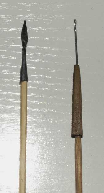

alguno habéis hecho una lanza? me podéis dar alguna idea.
75
28/11/2007 21:08
Para Juanjo (Badajoz),
Si subes podrás ver como se hacen las lanzas.
Te resumo que basta con un palito de "pincho moruno" o "brocheta" cortado a la longitud que se adapte a tus figuras y, pintando la parte puntiaguda de color metálico (plata p.e.), puedes tallar con un cuter la hoja de la lanza como se ve en la figura: lanzas.jpg
Para la empuñadura también puedes ver varios sistemas si subes.
Añado dos tipos que he hecho en un momentito (así han salido de chapuza).
La de la izquierda recorto la forma en un trocito de plomo plano y la enrrollo y pego en la "brocheta".
La de la derecha (más acorde con la historia romana) es un "pilum", hecho con brocheta, trocito de madera de forma tronco cónica y alambre de un clip. Puedes verlo en la figura de la imagen: (SGF22.jpg).
Como puedes ver es facilísimo. Un saludo.
