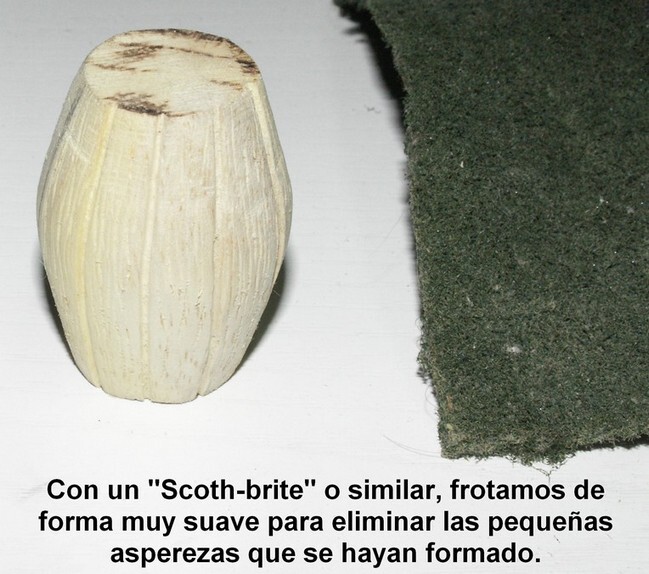

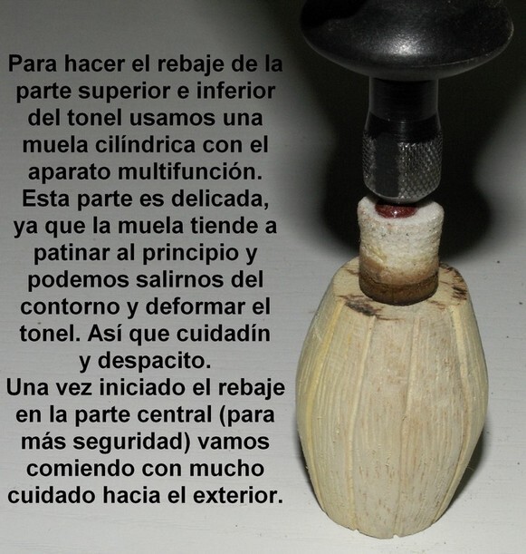

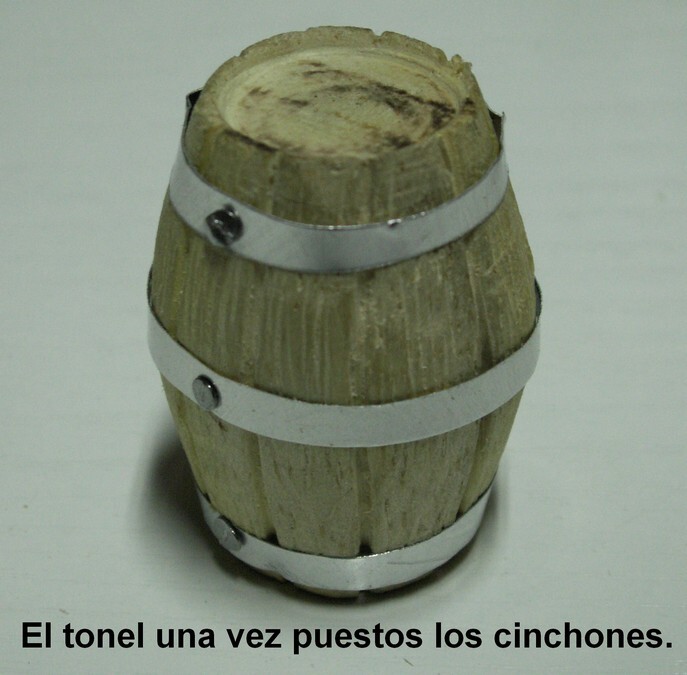

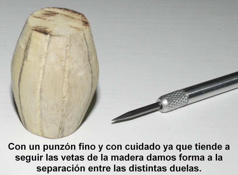

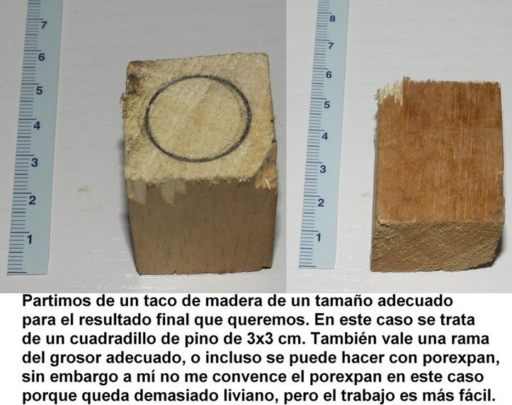

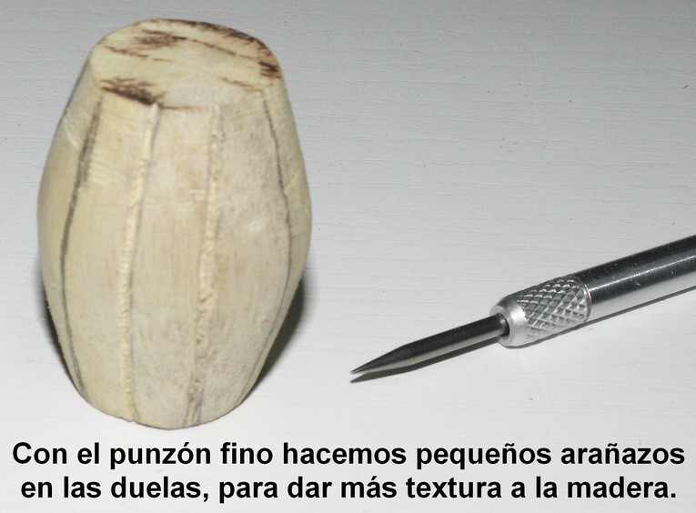

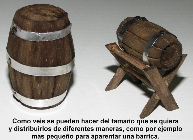

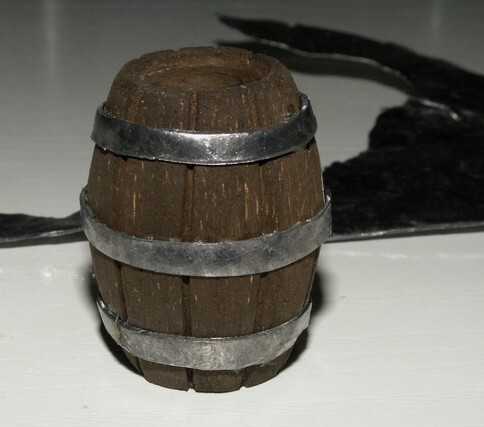

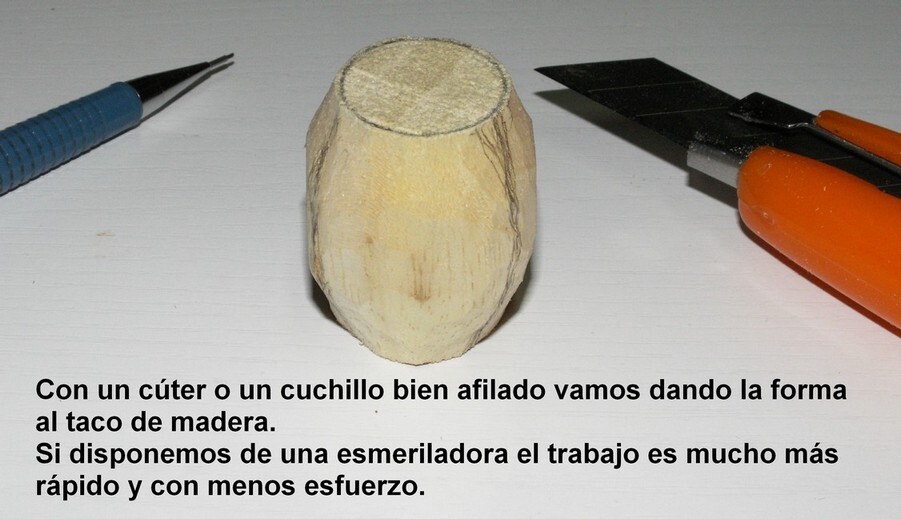

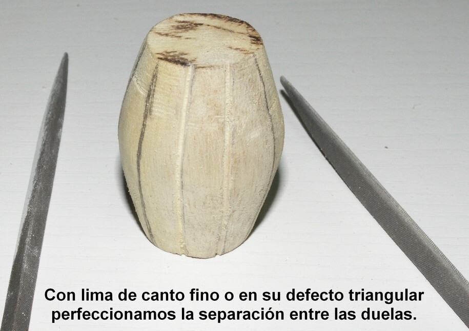

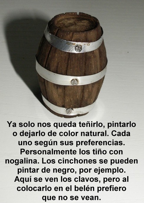

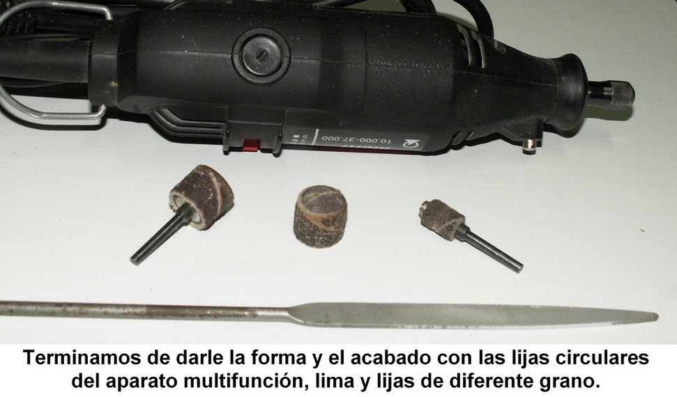

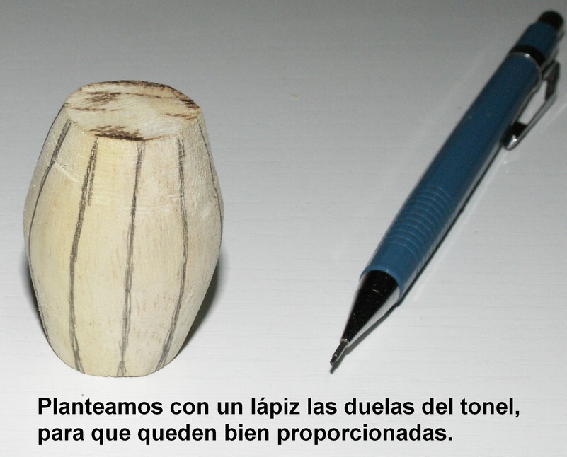

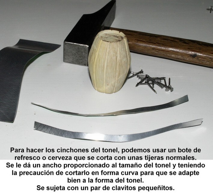

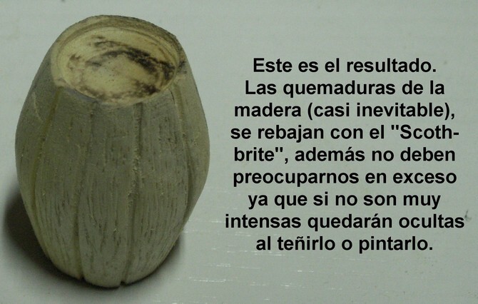

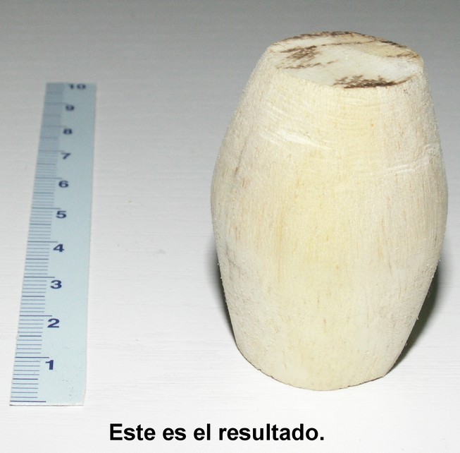

Hola a todos. En el foro hay varias comunicaciones sobre los toneles. Ya se que son muy corrientes los palilleros con forma de tonel, pero no siempre se ajustan al tamaño de nuestras figuras.
Además lo divertido y entretenido es hacerlo uno mismo, por lo menos para mí.
A continuación os expongo como me hago los toneles con madera. Como comento en alguna foto también se pueden hacer con porexpan, pero no me convencen porque son muy ligeros.
Espero que a alguien le sirva, y por supuesto deséo me comuniqueis lo que se puede mejorar. Este tonel del "paso a paso" no es precisamente el que mejor me ha salido ya que lo he hecho rápido para exponerlo aquí (he sido poco detallista, ya que creo que lo que importa en este caso es el proceso).
Gracias a todos los que colaboran en el foro ya que proporcionan grandes ideas.

En los de porexpan puedes quitarle la capa de arriba,vaciarlos y rellenarlos por dentro con algo que pese como barro o cemento-cola.....luego vuelves a poner la capa o tapadera y así ya pesa lo suficiente

el trabajo es muy bueno y te quedo perfecto pero quedaria mucho mejor si les embejeces los aros estam muy brillantes,,
75
31/10/2007 13:12
Banbi, ¿cómo puedo envejecer los cinchones?. Con el material de los botes de refresco he probado varias técnicas: betún de Judea, nogalina... y no consigo buenos resultados, por lo que he optado por pintarlos de negro, aunque aquí no lo he hecho.
Gracias por tu comentario
2960
31/10/2007 13:39
Hola Praxis.
Sigue los consejos de Itzi en el enlace que te pongo para pintar los cinchones...
https://foro.belenismo.net/forums/thread-view.asp?tid=2407&posts...
Has entrado fuerte en este foro con tus paso a paso... BIENVENIDO y gracias por compartirlos con todos nosotros.

Felicidades Praxis, por tu estupendo trabajo.
Si aceptas un consejo, te puedo recomendar un material que uso con mucha frecuencia, y pienso que te iría mejor que la chapa de refresco, se trata del material de los sobrecillos de las medicinas (frenadol, aspirina, etc), todo lo que le llamamos Papelillos, es muy maleable, se corta facil y da muy buen resultado en algunos casos.
Espero te sea de ayuda. Un saludo.
75
2/11/2007 23:37
Gracias Gandiero, lo voy a probar. De todas maneras ¿como lo envejeces para que no quede tan tipo acero?. Un saludo y disfruta con el Belén 2007-8

Ya he dado con "mi solución" de reciclado (que es lo que me gusta) para que los cinchones no queden tan brillantes y sin necesidad de pintarlos ni usar clavos. Esta basado en el procedimiento de Itzi , pero sin tener que comprar el plomo adhesivo.
Con un trozo de tubería de plomo abierta y martilleada hasta dar con el espesor deseado. El plomo al ser muy maleable se adapta muy bien. Se pega facilmente con pegamento de contacto. Y expuesto al aire se oscurece (aunque al principio esté brillante, despues de martillearlo), se puede oscurecer más rápidamente "sobándolo" especialmente si las manos están un poco sudorosas. Aquí parece que brilla más pero es por efecto del flash de la cámara
Gracias por la idea del plomo.
Un saludo a todos.
