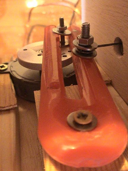

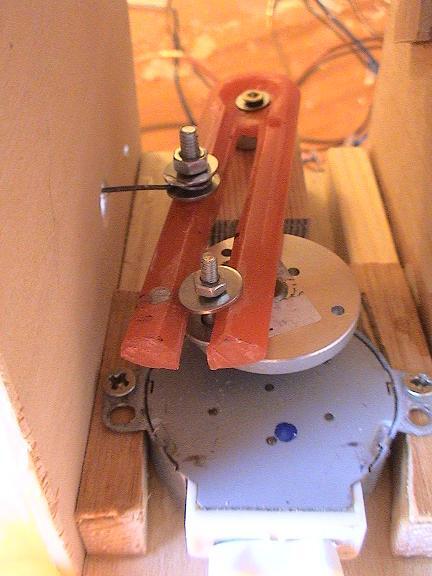

hola . para mi belén de este año me gustaría realizar una figura en movimiento que consistiría en un panadero que entra y saca el pan al horno ¿como sería el mecanismo? por favor necesito ayuda

Tengo estas fotos de casualidad, porque soy muy despistada y me olvido como hago las cosas y luego si quiero repetir me toca deshacer para ver lo que hice, pero esta vez me acordé antes de cerrar.
El alambre que sale por el orificio de la madera, es el que va pegado a la paleta del panadero.
Si quieres ver mi panadero pincha en esta dirección.
https://foro.belenismo.net/photos/photo-thumbnails.asp?albumid=7...
Espero que te sirva de algo, pero tendrás que hacer muchos ensayos hasta que te funcione.
