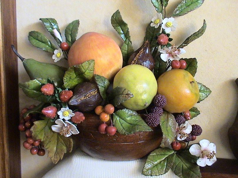

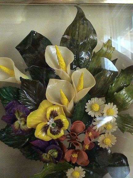

Os pongo unas fotos de alguna cosa que tengo en casa. Besos
Las dos primeras, perdonar los brillos pero es que son pequeños cuadros y están enmarcados en una especie de vitrina.

(Cuadro.JPG)
(Cuadro 2.JPG)
(Detalle de un pequeeÃo bonsai.JPG)
(BodeggÃn.JPG)
(Detalle de BodeggÃn.JPG)
Adjuntos Cuadro.JPG (54KB - 648 descargas)
Adjuntos Cuadro 2.JPG (45KB - 1675 descargas)
Adjuntos Detalle de un pequeeÃo bonsai.JPG (67KB - 2206 descargas)
Adjuntos BodeggÃn.JPG (57KB - 1229 descargas)
Adjuntos Detalle de BodeggÃn.JPG (97KB - 1777 descargas)
