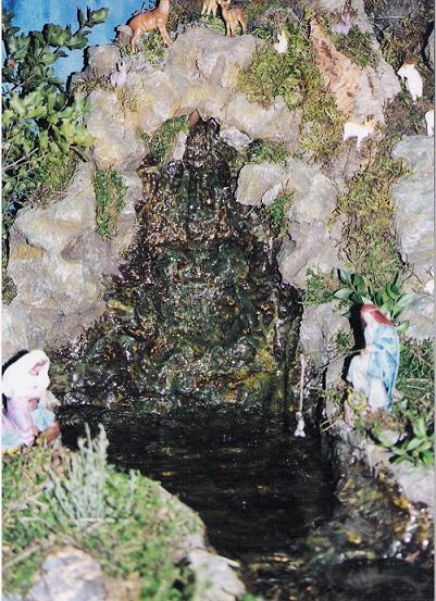

Como prometí voy a contaros como hice mi cascada.
Este método, tiene una ventaja o un inconveniente, según los gustos. No se puede cambiar cada año como los ríos hechos con plástico.

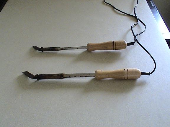

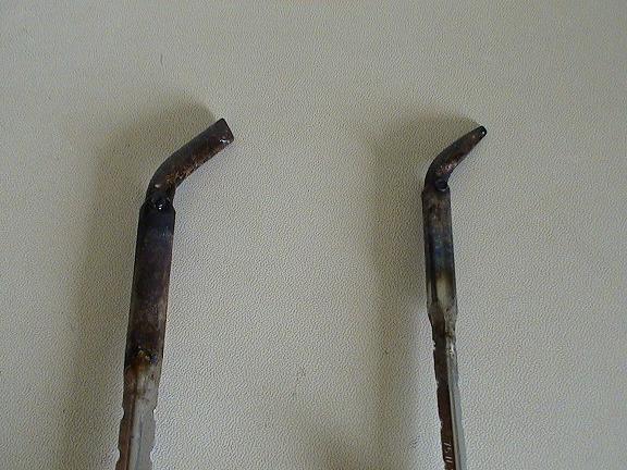

Primero con porexpán ( el mío es del blanco ) le di forma a la roca o montaña por donde saldrá el agua y a toda la cuenca del río( dejar agujero camuflado para el tubo del agua y hacer una salida para devolver el agua al deposito ). Después lo quemé todo con soldador de punta gorda pero no con la punta, sino con el lateral del soldador. Hacerlo con buena ventilación o podéis morir en el intento.
Cuando está todo bien quemado (que no quede nada sin quemar para que agarre bien la pintura).

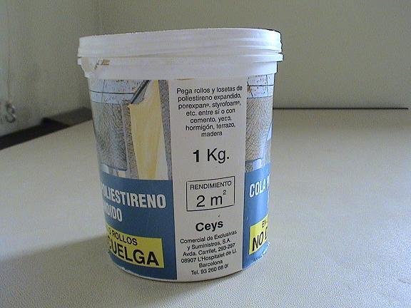

Hago una mezcla con cola para poliestireno expandido ( es una pasta parecida a la escayola ) agua y tierras naturales. Tiene que quedar espesa pero que se pueda dar con pincel, se pone un color de base oscuro y se dan unas cuantas capas cuidando que no quede ni un poro sin una capa gordica de esta pasta porque la resina se comería todo el porexpán. Dejar secar bien entre capas.
Cuando está todo bien seco, con la misma cola y otros colores más claros de tierras, se van dando tonalidades al gusto, a pincel seco ( el pincel tiene que ser gordo y duro ) procurar dar alguna tonalidad verde por donde pasará el agua y cercanías, para simular el verdín, al final y por donde no pase agua dar una mano de blanco, con el pincel muy seco y casi al aire y esto simulará las aristas de las piedras.
Ahora viene lo peor.
Con resina de poliéster y catalizador, hacer la mezcla según mande el fabricante ( otra vez buena ventilación ). No hacer mucho porque endurece muy rápido.
La resina solamente se dá en la parte que tocará el agua.
Se van dando capas, dejando secar entre ellas. Cuanto más capas le deis más fuerte y seguro quedará. Os aseguro que si lo hacéis bien y lo cuidáis, tenéis para años.
Luego os pongo unas fotos de los soldadores y de los envases de la cola, pero antes os contaré lo que me pasó con mi primer río.

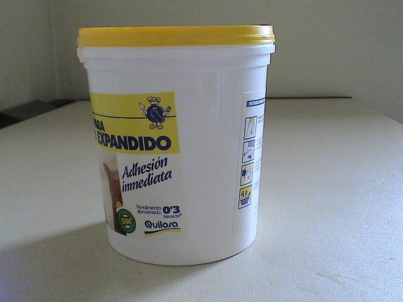

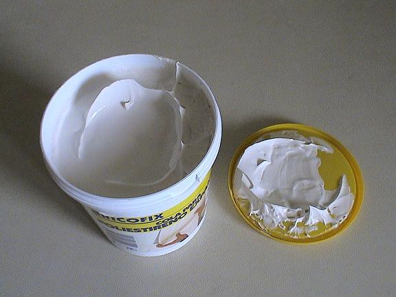

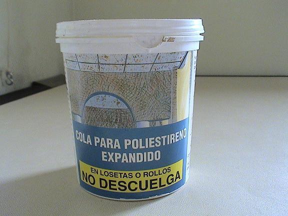

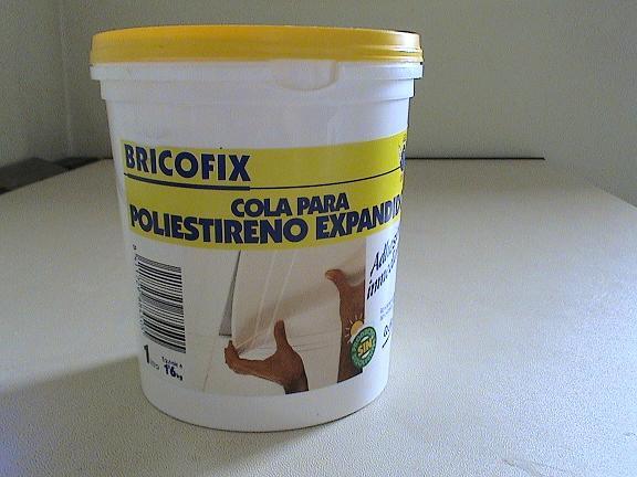

Os pongo dos de cada envase, para que veais la marca.

Gracias por tu paso a paso vamos a probar para ver que tal sale, tengo una consulta que realizarte un sustituto para la cola de poliestireno expandido, ya que por aqui es dificil de encontrar y si se alla es de forma industrial por lo tanto sale muy costosa.
Amandi
187
28/6/2006 18:21
Supongo que la cola de carpintero(cola blanca) dará el mismo resultado. ¿no es asi?. Por favor que alguien nos lo confirme. Gracias.

Primero a Sunny. Perdona por mis fallos, pero ya dije que el ordenador no es lo mio. la foto la tienes en el mensaje de mi belén pero voy a intentar añadirla a la explicación.
Amandi. Yo no sé sustituto lo que si hay de más marcas, lo que pasa es que estas son las que tenía ahora en casa.
Aurelio. no tiene nada que ver con la cola, esto es una especie de cemento cola, pero especial para el porexpán.

420
18/10/2006 22:05
Si te fijas en la foto, en la esquina de la derecha en la parte de abajo, se ve que el charco que hace la cascada, se une al cauce del río.
Si lo haces con esta técnica, no olvides que con un solo poro que dejes, al echar la resina te quedarías sin nada.
En esta dirección tienes alguna foto.
