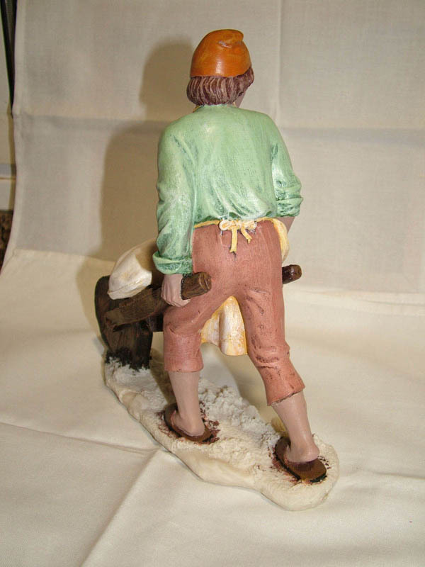

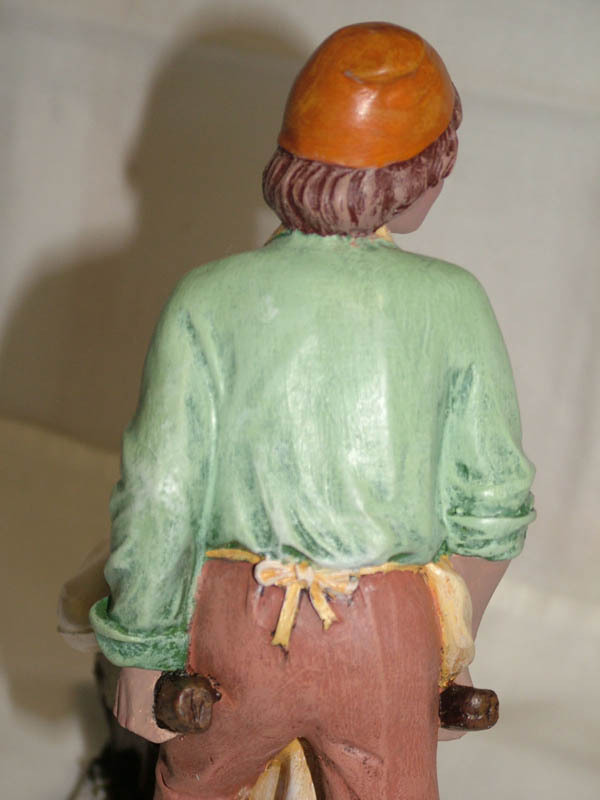

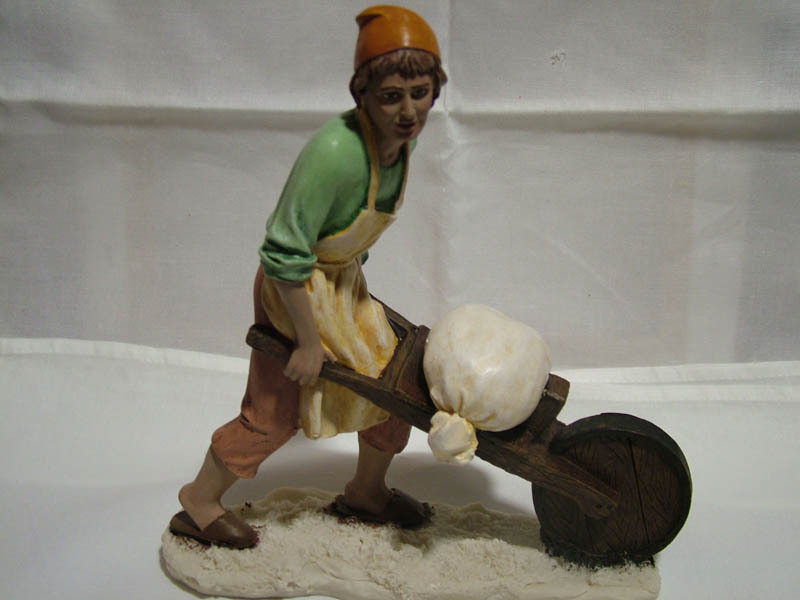

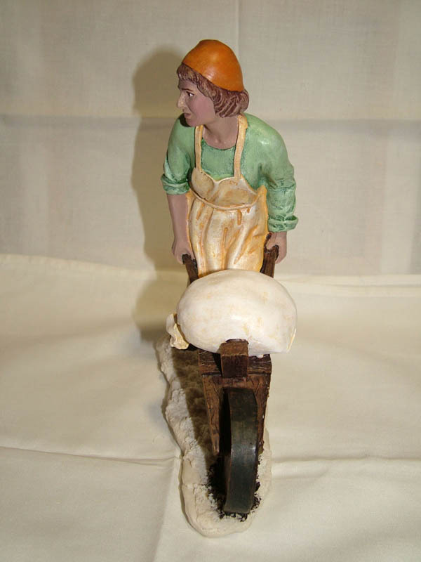

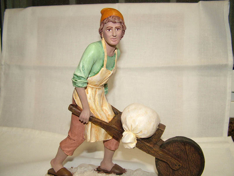

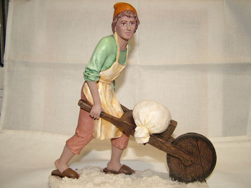

Hola! Llevo visitando este foro desde noviembre, y gracias a que compartís vuestras técnicas me he atrevido con esto del belenismo. Esta es la primera vez que pinto una figura, he elegido una baratita por si me salía mal. Creo que con la práctica iré mejorando. Me gustaría que me diérais vuestra opinión sincera. Respecto al acabado final, no me gustaría envejecerla, ¿qué le aplico? ¿cera alex? ¿una pátina? ¿cuál?. Gracias en particular a Lola por sus vídeos tan didácticos, es un acto generoso. Bueno, espero vuestras sugerencias. Un saludo, Belén.

Hola belen, dejame decirte que me gusta mucho tu figura, esta muy bien pintada, te dire que yo pintaria la peana de la siguiente manera, le pintaria todo de marron y despues le daria un pincel seco en oxido rojo, despues con verde y terminaria con amarillo.
Lo de la terminacion, yo me encanta terminar con patina de cera y betun, si se quiere envejecida , pero limpiando todo y sacando lustre, despues unos toques de colorete y lista.

si si , un poquito de color en las mejillas y en los labios poquitititin , lo demas de 10

A mí me gusta mucho,creo que te ha quedado perfecta.

Muchas gracias por vuestras respuestas, la verdad es que sin este foro no estaría ahora de "pintora". El tono de la piel creo que me ha quedado un poco oscuro, pero bueno, ya mismo me pongo manos a la obra y pinto otra. Tengo unas cuantas. Un saludo

para mi el tono de la piel esta bien tan solo un poquito de color en las mejillas, para realzar , como cuando te maquillas, pero que no se note, por ahi en las manos también para que el color no quede tan plano
pintaste aguadito y retiraste con trapo? o hiciste pincel seco

He pintado a pincel seco, y en la cara he intentado pintar aguado pero no me sale muy bien. Me gusta el efecto de degradado que tienen algunas figuras pintadasque se pueden ver en el foro, creo que lo hacen aguando los colores, pero no sé exactamente cómo se realiza. Tendré que practicar con alguna vieja figura de escayola que tengo a ver si me sale.

Hola belenpz, para pintar con acrílico lo fundamental es:
antes de nada dar una base de imprimación, por ejemplo con un espray de imprimación de coche.
1.- contar con buenos pinceles para empezar. Yo te recomiendo lo de pelo de Marta Kolinski (cualquier marca) que aunque son más caros duran 3 veces más, están cien veces más afilados y cargan muchísima pintura.
2.- Controlar el grado de licuado de la pintura. Para cubrir superficies utiliza la consistencia de la leche, para sombreados o veladuras de color, simplemente "mancha el agua" y a base de pasadas irás aumentando la opacidad e intensidad del color.
3.- Ten a mano un papel para descargar exceso de pintura del pincel y eliminar los "grumos" de pintura mal disuelta, motas de polvo,etc.
4.- Los detalles se pintan con el pincel de punta, las superficies con el pincel inclinado, y las veladuras de color con el pincel totalmente tumbado (y de forma muy sutil) por ejemplo para pintar una mejilla.
5.- Por supuesto contar con buenas pinturas, yo te recomiendo las de la marca Vallejo. No te recomiendo los acrílicos de tubo que venden para pintar cuadros porque no son opacos y no cubren bien.
Espero que te sirva de ayuda.
Salu2....

La base no la pintas???? Cuando la termines pon alguna fotito anda para ver cómo te ha quedado al final que ahora mismo está genial (para mi gusto jejeje)aunque un pelín envejecida no te quedaría mal....es mi humilde opinión jejeje pero de eso saben más todos estos...Un saludo.
