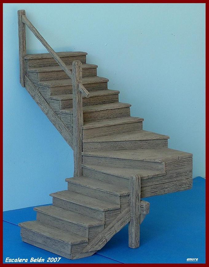

Estimado Sr. Emore. Me gustaría preguntarle acerca de una cuestión concerniente a su diorama del año 2007. En cuanto a la escalera que aparece a la derecha en la carpintería (la que tiene el pequeño y simpático ratoncito), ¿está confeccionada con corcho o con madera de balsa? En caso de que sea de madera de balsa, ¿me podría indicar en Jerez dónde la consigue? Muchas gracias anticipadas por su contestación. Guilifog.

guilifog - 15/12/2010 14:22 Estimado Sr. Emore. Me gustaría preguntarle acerca de una cuestión concerniente a su diorama del año 2007. En cuanto a la escalera que aparece a la derecha en la carpintería (la que tiene el pequeño y simpático ratoncito), ¿está confeccionada con corcho o con madera de balsa? En caso de que sea de madera de balsa, ¿me podría indicar en Jerez dónde la consigue? Muchas gracias anticipadas por su contestación. Guilifog.
Sobre la escalera, te diré que está construida con madera de balsa. La madera de balsa la puedes encontrar en Jerez en los siguientes establecimientos:
  • Brico Didact, Urb. Parque Atlántico.
  • Juguetería Poli, Área Sur.
Te adjunto una foto de la escalera para que veas mejor los detalles.
Un cordial saludo y Feliz Navidad.
(Escalera Belen 2007.jpg)
Adjuntos Escalera Belen 2007.jpg (80KB - 358 descargas)

Muchas gracias Emore (me permito tutearte). Además con la foto que has puesto me voy a animar. Mañana mismo voy a Área Sur a por la madera de balsa. Muchas gracias. David (Guilifog).

Emore, creo que es la segunda vez que escribo en este foro, y es que después de esta foto ya no puedo dejar de realizar un comentario acerca de tu obra. No existen adjetivos calificativos para expresar la maestría con la que aplicas los detalles arquitectónicos a todas tus creaciones, desde las obras de fábrica de piedra, de ladrillo, arcos, dinteles, cornisas, impostas, pico de gorrión, enfoscados envejecidos....¡¡¡hasta escaleras compensadas!!!...y todo ello en miniatura...y sobre todo con la sencillez y altruismo con la que compartes con todos nosotros tu forma de trabajo...Gracias por ser así y enhorabuena...Felices Fiestas Maestro.

Observando la escalera detallamente al igual que otras obras del maestro emore me doi cuenta que ademas de maestro belenista es un gran fotografo.
Gracias por compartir sus sapiencias maestro

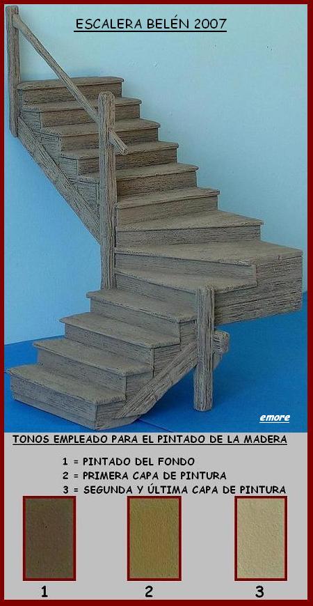

Me gustaría saber como consigues el aspecto y el color a madera vieja de la escalera, es francamente bueno. Un saludo
Jerez de la Frontera (Cádiz)
Alezel - 20/2/2011 08:09 Me gustaría saber como consigues el aspecto y el color a madera vieja de la escalera, es francamente bueno. Un saludo
Hola Alex, contesto a tu pregunta:
Antes de pintar la escalera, con una lezna y muchísima paciencia, he rayado un pelín la madera siempre en el sentido de la veta que trae dicha madera y así dar la sensación de madera vetusta.
Para el pintado de la escalera, he utilizado los colores de pintura plástica al agua que a continuación relaciono:
  • Negro satinado.
  • Ocre satinado.
  • Amarillo satinado.
  • Rojo inglés satinado.
  • Blanco mate.
PINTADO DEL FONDO
Marrón oscuro un pelín grisáceo OCRE + ROJO INGLÉS + NEGRO + BLANCO (al ocre le mezclo poco a poco el rojo inglés hasta conseguir un color anaranjado. Al color anaranjado que he sacado le mezclo poco a poco en pequeñas cantidades el negro hasta conseguir el tono de marrón deseado, si me paso en el tono lo aclaro con amarillo. Una vez conseguido el marrón oscuro, le añado poco a poco el blanco hasta conseguir el tono de marrón un pelín grisáceo). Para que cubra bien, a esta pintura le añado un pelín de agua para que quede un poco más diluida de lo normal . Antes de añadirle el agua, tengo la precaución de guardar un poco de pintura espesa para utilizarla en la primera veladura.
CAPAS DE PINTURA CON PALETINA SECA
Las capas de pintura con paletina seca, debe aplicarse sin diluir.
Primera capa : Una vez totalmente seco el pintado del fondo, barro por igual toda la escalera con la paletina manchada de la pintura que guardé de la del fondo (marrón oscuro un pelín grisáceo), añadiéndole un poco de pintura color OCRE y un pelín de BLANCO . Esta pintura la doy con la paletina casi seca.
Segunda y última capa : Una vez seca la primera capa, le doy por algunos lugares de la escalera más veladura que en otros, con la paletina muy seca de pintura color BLANCO manchado con un poco de la pintura utilizada en la primera capa.
Para que la última capa haga su efecto, la paletina tiene que estar relativamente SECA , quitándole la pintura sobrante, refregando la paletina repetidas veces sobre un trozo de poliestireno expandido hasta que la paletina quede como quien dice seca.
En la FOTO QUE ADJUNTO puede observar los tonos de los colores empleados. Los tonos se deben comprobar cuando la pintura esté totalmente seca, ya que al secarse oscurecen.
Un cordial saludo.
Modificado por emore 20/2/2011 21:08
(Escalera de madera.JPG)
Adjuntos Escalera de madera.JPG (65KB - 302 descargas)
