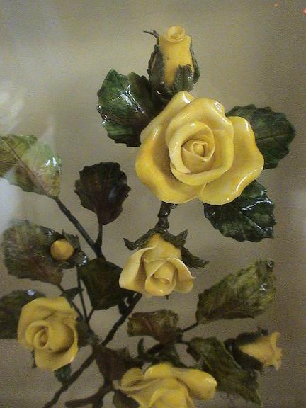

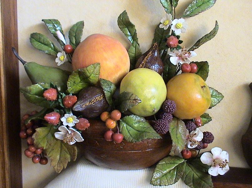

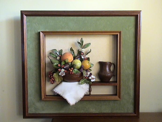

Hola a todos
La porcelana rusa es una pasta muy suave que se puede emplear para lo que quieras, pero sobre todo se utiliza para hacer flores, porque se puede hacer tan fina que casi queda transparente.
Se puede pintar después de seca, o teñir antes de trabajarla (yo siempre lo hago con óleo)
Seca al aire y las cosas finas son delicadas, se parten con facilidad.
Os pongo unas fotos de alguna cosa que tengo en casa. Besos
Las dos primeras, perdonar los brillos pero es que son pequeños cuadros y están enmarcados en una especie de vitrina.

(Cuadro.JPG)
(Cuadro 2.JPG)
(Detalle de un pequeeÃo bonsai.JPG)
(BodeggÃn.JPG)
(Detalle de BodeggÃn.JPG)
Adjuntos Cuadro.JPG (54KB - 593 descargas)
Adjuntos Cuadro 2.JPG (45KB - 1618 descargas)
Adjuntos Detalle de un pequeeÃo bonsai.JPG (67KB - 2153 descargas)
Adjuntos BodeggÃn.JPG (57KB - 1179 descargas)
Adjuntos Detalle de BodeggÃn.JPG (97KB - 1719 descargas)
