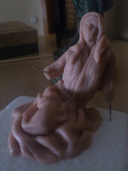

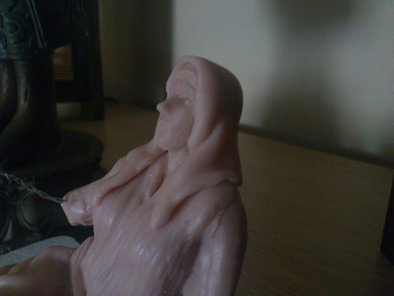

:D Hola foreros.
Bueno, os presento una figura que estoy haciendo para la escena de la anunciación. Los Reyes me han trido un "kit" completo de modelado de Sculpey... y bueno esto es lo que intento hacer. Se puede decir que es mi primera figura modelada ya que hace algun año intente una de arcilla sin mucho exito.
Para los entendidos en la materia tengo una pregunta. Hay algun liquido o herramienta... o algo que se pueda hacer para que en las superficies de la cara etc... ya que son zonas donde se trabaja mucho con las herramientas, no se queden las marcas de estas??? Cuando intento eliminar un "rayajo" o algo que he hecho con el buril, al intentar eliminarlo lo que hago es crear otro nuevo y si os fijais en la cara se notan mucho las marcas de las herramientas. Lo que me gustaría es alisar la zona pero no se como.
Bueno espero que os guste y si alguien me puede echar un cable mejor que mejor

Se te está quedando genial,me gusta mucho los pliegues de la falda.Respecto a lo que preguntas creo que deberías mandarle un privado a Smolto,él trabaja con este tipo de material y seguro que resuelve tus dudas,solo que últimamente no entra mucho por el foro...Prueba,porque por intentarlo no pierdes nada.
Espero ver pronto más avances.

Estoy de acuerdo con silvia te esta quedando muy bien y encuanto ala pregunta que haces pues no se si podre ayudar ya que yo ese material no lo he usado nunca, intenta pasarle con el dedo un poco humedo para intentar pulir esos pequeños arañazos asi es como lo suelo acer yo cuando modelo con la pasta das, no se si te ira bien para ese material, intentalo

Hola buenas tardes , puedes preguntar a Smolto el es un magnifico escultor en miniaturas , y sin dudas te ayudará.
Saludos desde Jerez de la Frontera.
Daniel
1609
Alalpardo (Madrid)
Hola Julio, como dice mi amigo Daniel (tagarnina) puedes perguntar a smolto (Santiago Moltó) el es un maestro en este tipo de materiales, pero creo recordar de una de una de sus clases de modelado, que el utiliza lijas muy finas, casi al agua. Pero ya digo, haz lo que te dice Daniel.

Muy bonita la pieza! Veo que al final te gas animado! Yo he trabajado con Fimo y Sculpey, y lo que hacia para suabizarlas y eliminar marcas de herramientas y de los dedos passaba un pi.cel muy suave por la pieza, tipo el de aplucar el colorete. Sinó una vez hornees el sculpey puedes passar una lija al agua.
De todas formas preguntaselo a smolto, que viendo sus trabajos de seguro conocerá mejor las técnicas

Julio he hablado con Santiago por teléfono y como entra muy poco ahora en el foro pues tiene bastante trabajo, me ha dicho, que si la masilla no ha secado, el utiliza los pinceles de goma para quitar las imperfecciones y después con un pincel de pelo mojado, alisa la superficie. Ahora bien, si la pieza ya está seca, la retoca con lija al agua del 300.

Se te está quedando muy bien. Para suavizar hay un liquido ablandador de la misma marca que se utiliza para precisamente eso. Este lo mezclas con un poco aguarrás y le das con un pincel suave. Espero haberte ayudado.

Hola Julio, efectvamente como ya te han adelantado para suavizar es ideal en fresco ( sin cocer), con un simple pincel humedecido o con pinceles de goma. Como ese tipo de arcilla polimérica es de base de aceite, repele el agua y no lo diluye (mucho mejor). A mi particularmente los diluyentes de la arcilla comerciales no me gustan porque ablandan la pieza y no quedan superficies tan pulidas como el método del agua.
Otra técnica de smooth es la de cubrir la figura con un film transparente y modelar encima del film, de esta forma se consiguen texturas y superficies lisas sin aristas tan duras.
Otro tema importante, es que no debes hornear piezas virgenes de un espesor mayor de medio centímetro, ya que por dentro te quedará crudo. Para ello se modela por capas aumentando el espesor o dejándolas huecas desde el principio.
La sculpey particularmente no me gusta mucho por su consistencia y porque al ser traslucida me impide ver con claridad los detalles, sin embargo es muy apreciada por los modelistas de muñecas, por ese look tan real

Muchas gracias por los consejos Santi. En lo de hornearlo.... ya es tarde.... ya la hornee jejejeje. Bueno es la primera que hago, estoy probando todavia. Probare lo del film a ver que sale. Lo mas seguro es que la repita, mas que nada porque la cara no em convence mucho y una mano tampoco, pero beuno esta la terminare y os la enseñare para que me deis opinion de donde tengo que mejorar.

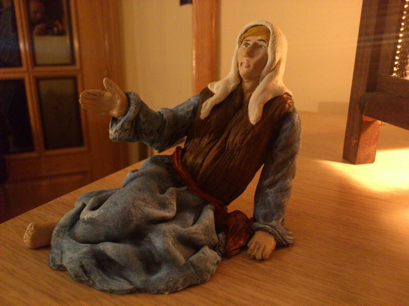

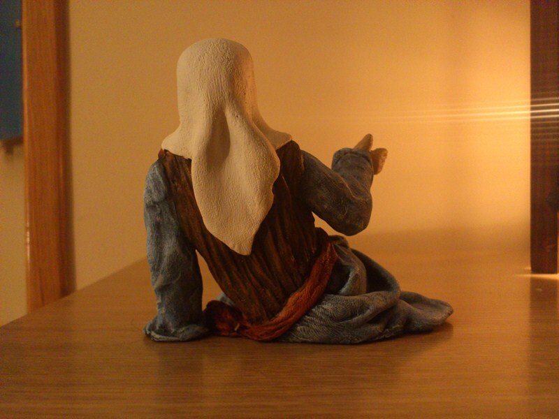

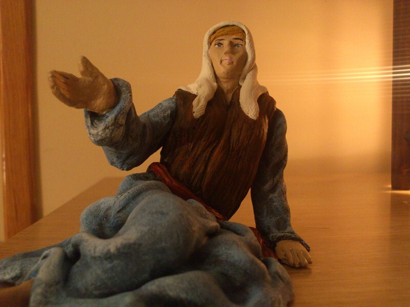

Hola de nuevo, bueno os dejo unas fotos de la figura ya pintada. Como la voy a repetir tampoco me he esforzado mucho con la pintura y lleva lo justo.
Tiene infinidad de fallos pero para ser la primera que modelo la verdad que estoy mas que satisfecho, por lo menos me ha salido proporcionada en gran parte. Para los entendidos y los que no son tanto en la materia espero vuestras criticas, no os corteis, que yo no soy de los que se cabrean, se que las criticas en este foro siempre son opara mejor.

si, la mano se ve grande, practica manos y pies , los podes hacer aparte, y la cara esta como chata, no tiene buena forma, los pliegues del vestido estan lindos!!!

La postura me parece bastante conseguida, pero tienes que trabajar un poco mas las manos y los pies, y por supuesto la cara.
Pero como dices para ser la primera que haces, tienes base de donde arrancar para poder mejorar.
Hombre pues para ser la primera no está tan mal jeje pero puestos a ver pegas(yo soy la crítica oficial...que lo sépas) yo la mano en la que está apoyada la veo como no sé,antinatural....me explico,yo normalmente si me apoyo así,si cojo esa postura pongo la mano hacia fuera,si me voy a levantar casi que también,yo la veo rara,(personalmente) claro que puede que sea yo la que ponga la mano mal jajajaja que también puede ser....la mano también es algo grande y la cara tienes que intentar sacarle más las líneas de expresión de las mejillas,parece que está la pobre como estática,rígida....Que conste que nos has dicho que critiquemos eh??? Pero también que conste que lo que es la ropa me encanta como la has dejado sobre todo los pliegues de la falda,a mí no me salen ni de coña....De todas formas te felicito porque has echo un trabajo estupendo para ser el primero....

Si, las manos y la cara fallan. Me tengo que poner manos a la obra para repetirla XD. Por cierto Silvia, no me habia dado cuenta del detalle de la postura de la mano apoyada, tienes razon, quedaria "mas comoda" si la pusiera hacia fuera. La proxima ira así. Gracias por el aporte.
Antes de seguir modelando, ya que lo empecé porque me lo regalaron para Reyes, tengo que terminar una construccion para "Belenismo J. Togar" que tengo empezada. Una vez la termine me pongo manos a la obra de nuevo con esto.
