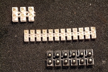

Una regleta o bornas o clemas, que de todas estas formas se nombran.
(vva6b9floqh53fzh.jpg)
Adjuntos vva6b9floqh53fzh.jpg (94KB - 306 descargas)

Yo uso lo mismo que Oriente: fichas de conexión.
Si no son muchos los cables que hay que unir, los llevo todos a la misma ficha (una ficha con calibre gordo te vale para empalmar varios cables: en un extremo se juntan todos y del otro se saca el cable para la conexión a la corriente). Si son muchos los cables, entonces uso varias fichas; uno (o ambos si el consumo es alto) de los extremos los uno entre sí con un cablecito corto (lo justo) a modo de puente y en el espacio sobrante de cada ficha meto los cables que me quepan. Las fichas las atornillo a un tablero para que se puedan manipular fácilmente si luego hay que soltar o meter más cables (¿te has fijado en la foto de Oriente el orificio que hay en la mitad? es para fijar la ficha a la superficie que quieras). Espero haberme explicado bien.

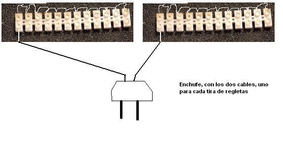

Hola currosevilla,
te diré que lo mejor es con regletas como te han dicho, coges la tira y le pones unos puentes en las salidas de arriba, uniendo una con otra, en el primero de abajo conectas la entrada, y en los otros conectas los que necesites, como te enseño en el dibujo, espero que se vea claro.
Un saludo!

Hola Juli
Leyendo tu respuesta a Curro, yo ne he hecho un lío, (es que soy muy "negao" para, entre otras cosas para la electrícidad, para cambiar una bombilla suelo quitar el autómatico, ya ves) pues verás: dices que en la primera de abajo conecto la entrada, y en los otros lo que necesite..., ahí ya me he liado, Te explico lo que pienso y me contestas, por favor si es o no es así,., ¿en los dos primeros de abajo el cable que va al enchufe, y al resto las diferentes entradas de luces de las casas, por ejemplo? Muchas gracias y perdona la pesades de este "negao".
122
St.Cugat-Barcelona
Hola,
no te preocupes, no tengo que perdonarte nada, para eso estoy. Te explico, en el primero de abajo conectas uno de los cables de entrada de la electricidad (es decir, uno de los dos que sale del enchufe), y en los otros los que necesites hacia cada luz, bombilla...
Y en otra regleta, la misma operación con el otro que sale del enchufe.
Mira las imágenes.
Un saludo!!

Hola Juli, muchas gracias por tu explicación.

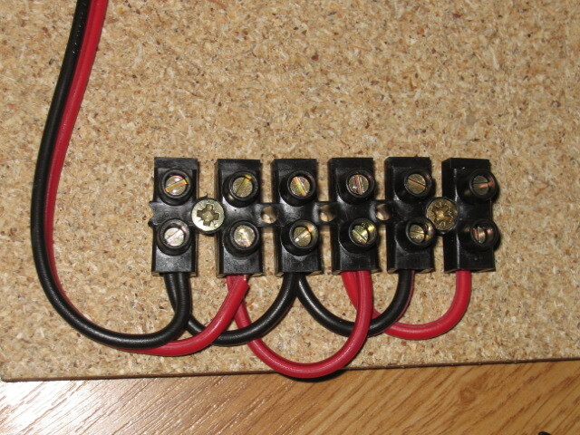

Hombre si tienes un número par de regletas siempre que no necesites mucho puedes hacer el puenteado de tal manera que te saltes uno y así ponerlo cada dos. Pongo explicación gráfica:
(ConectarRegleta.jpg)
Adjuntos ConectarRegleta.jpg (152KB - 318 descargas)
2630
Iñigo, Iñigo.... ese cable es para sonido, no está lo suficientemente aistado cómo para 220 V

electroaguas - 25/11/2008 14:44
En el otro lado de la ficha de empalme que está libre se conectan los cables de cada bombilla, pero siguiendo algún orden?
Perdonad por la pregunta porque es elemental, pero es que no tengo ni idea del tema y ya estoy harto de ponerle a cada bombilla una clavija y luego conectarla a una regleta.

Hola, le hice el esquema con dos regletas, una para cada polo (cada clavija del enchufe) para que no se liara en una sola regleta con los puentes, si se aclara lo puede probar, pero para las personas que no sepan como hacerlo, es la manera más fácil.
Oriente tiene razón, ese cable es para sonido, no para 220 V.
Un saludo!
