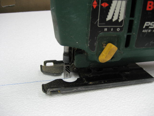

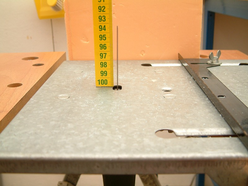

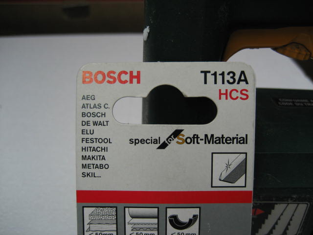

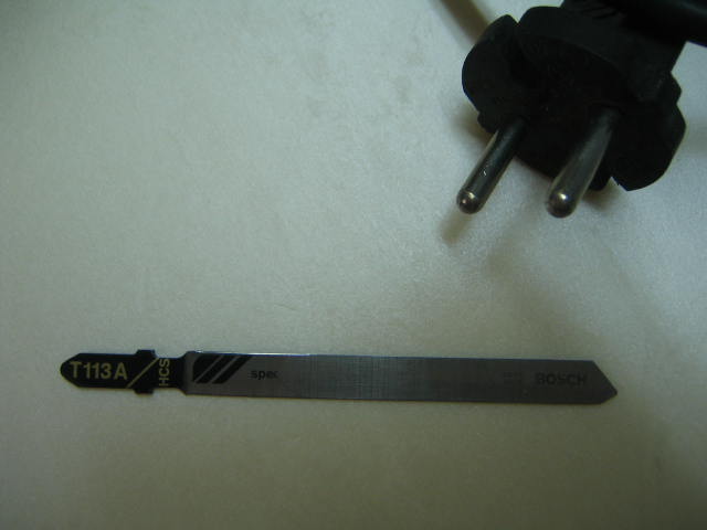

Para cortar trozos de la plancha original,propongo cortar las piezas iniciales no con cuter ni con hilo, sino con una sierra de calar montada con sierra especial para cortes de materiales blandos.Paso a poneros unas fotos y como podreis ver los cortes son perfectos y no se desprenden las tan molestas "bolitas".

Foto 2......Os pongo la marca y modelo que utilizo.
Foto 3.......Como podeis ver es una hoja de sierra curiosa,sin dientes.
Foto 4 y 5..Se pueden "adelgazar" pequeñas piezas dando primero un corte por un lado y si no ha traspasado todo el grosor por ser muy ancho,se dá la vuelta a la pieza y se completa por el otro lado.

02 caracterrÃsticas.jpg (131KB - 405 descargas)
03 hoja de corte para caladora.jpg (36KB - 464 descargas)
04 uso estacionario de la caladora.jpg (91KB - 578 descargas)
05 uso estacionario caladora con pedal en mesa plegable.jpg (119KB - 1477 descargas)
06 uso estacionario caladora con pedal en mesa plegable.jpg (113KB - 1729 descargas)Titus, he podido ver tu banco de trabajo y me preguntaba si el accesorio en el que montas la sierra de calart venia con el banco o lo has buscado aparte.
Tengo un banco igual y la verdad que para conseguir cortes rectos creo que debe ser mejor de la forma que la tienes montada .
