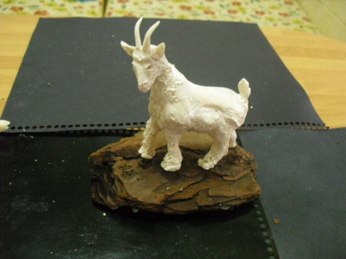

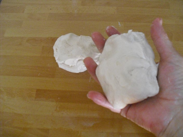

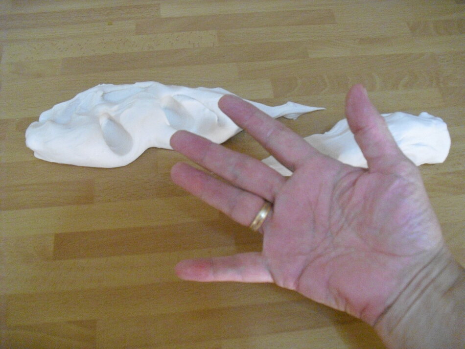

Quiero compartir con todas/os los que estén interesados un mini paso a paso de como he realizado una masa de porcelana fria en el microondas, nunca la había hecho así, es mucho más sencillo y queda de maravilla para realizar figuritas de belén, cacharritos, animales, flores, y miniaturas, lo que queramos hacer para nuestros belenes.
Este paso a paso no tiene nada que ver con los que hacen los expertos y maestros y que admiramos aquí, es más simple, solo unas fotos y la explicación de como he hecho esta pasta y algunas fotos de cosillas que hice hace tiempo;
disculpad si no está bien realizado pero no se hacerlo mejor, pero lo comparto con toda la ilusión por si puede servirle a alguien como guía para iniciarse en la porcelana fría;
Algunos compañeros son grandes expertos y hacen unos trabajos soberbios al ser una pasta muy maleable, dúctil, y de secado al aire quedando muy dura, y se puede pintar con cualquier tipo de pintura.
Vamos a la explicación de la que yo realizo, hay muchas versiones pero ésta es la que más me gusta desde hace tiempo.
1.) Ingredientes.

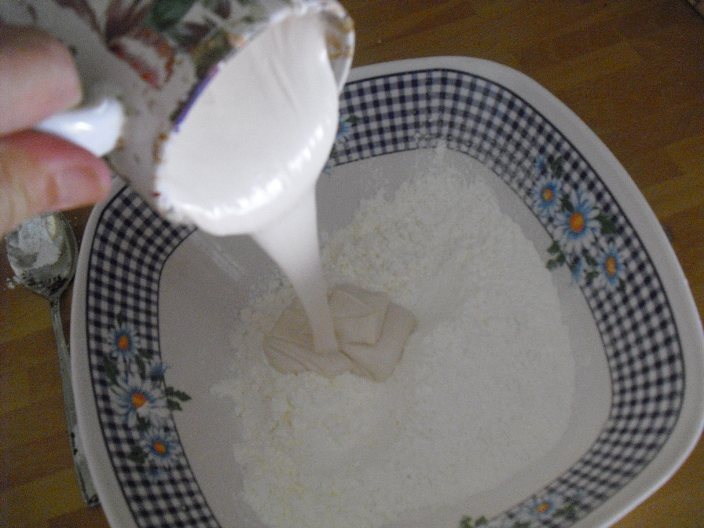

Una taza o vaso de maizena. ( Medidas opcionales. )
Una taza de cola blanca.
Una cucharada sopera de vaselina líquida.
Una " " de glicerina.
Una " " de aceite de bebé o aceite de cocina.
Una " " de limón o vinagre blanco ( conservante)

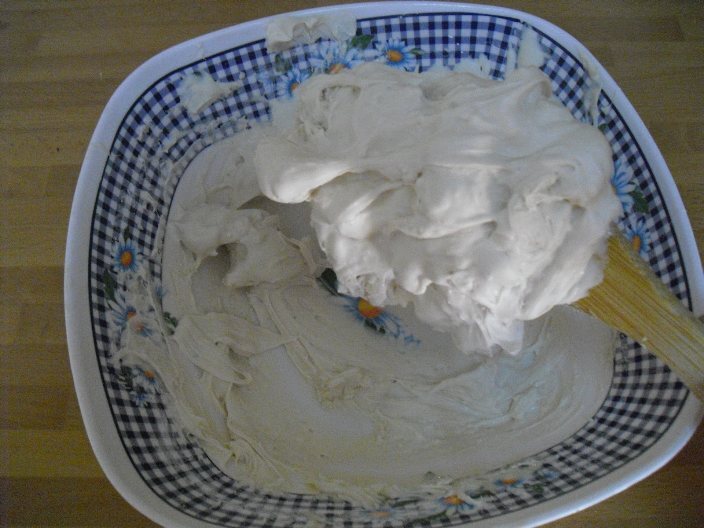

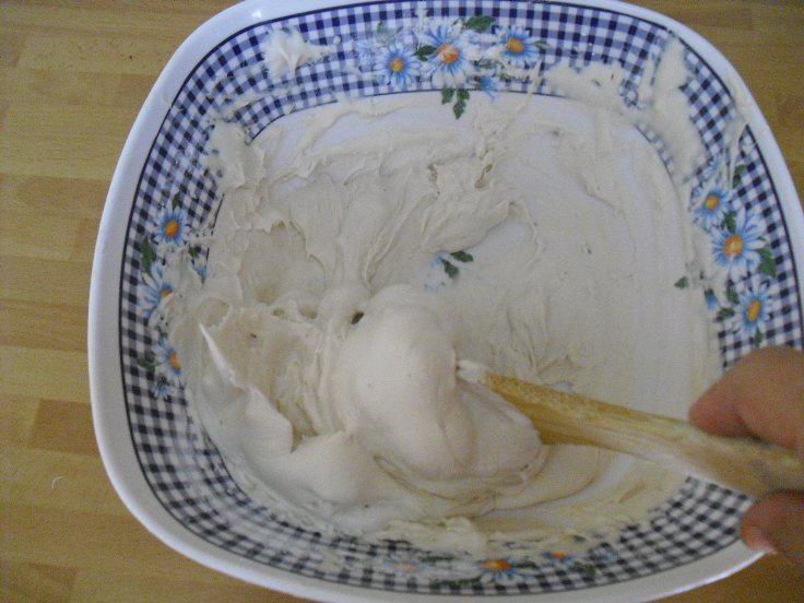

2.) En un bol o cacharro para microondas se pone la taza de maizena, la cola blanca, y los demás ingredientes; se mezcla bien hasta que quede una masa homogénea y blandita y se introduce en el microondas, a temperatura media,(5) durante minuto y medido.
Se saca el cacharro del microondas, la pasta ya está menos líquida, se envuelve bien de afuera hacia dentro y otro minuto y medio. ( Todo dependerá de cada microondas) habrá que hacer pruebas.
SE vuelve a sacar y ya la masa está mucho más dura y se pega a la cuchara que utilicemos, si no es así y está todavía algo líquida se puede poner otro minuto más en el microondas.

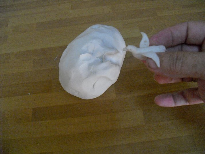

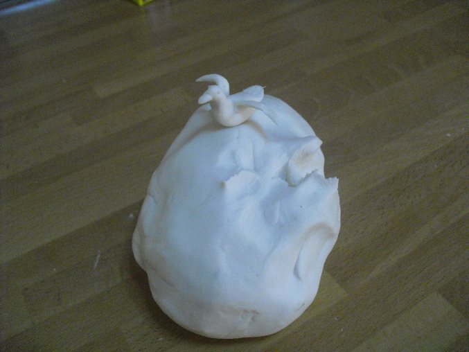

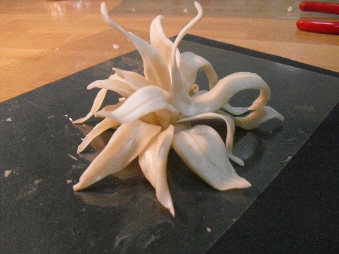

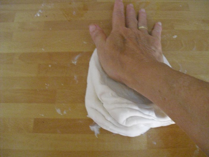

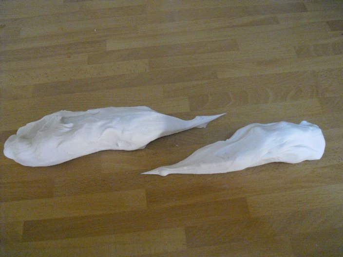

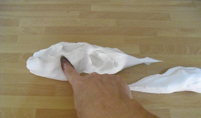

3.) Hecha la pasta solo queda amasarla muy bien, las manos con un poco de crema tipo Nívea, cuanto más se amase mejor quedará; NOtaremos que está perfecta para trabajar con ella cuando al estirarla se rompe formando dos picos largos, en forma de flecha (Foto)
4.) se envuelve en un plástico muy bien, no debe darle el aire y se puede introducir en un cacharro hermético tipo tupper, y ya está, lista para trabajar con ella, en la foto veréis que nada más terminar hice una especie de pajarito muy rápido para que observarais que la masa estaba ideal.
Pongo las fotos, si alguien le interesa, me puede preguntar si no entiende algo de lo que he comentado. Gracias.

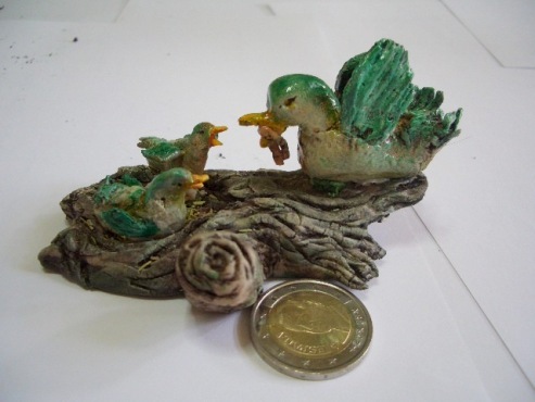

(animalitos.jpg)

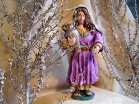

(aguadora..JPG)
(viejito y aguadora belen.JPG)

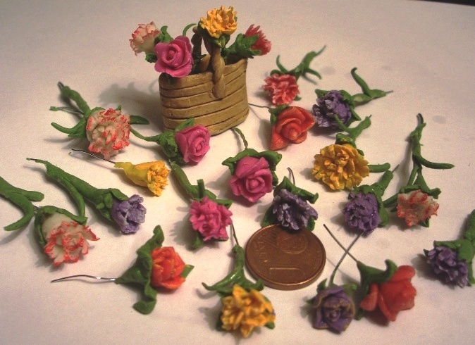

(flores pequeeeas.jpg)
(flores de almendro.jpg)

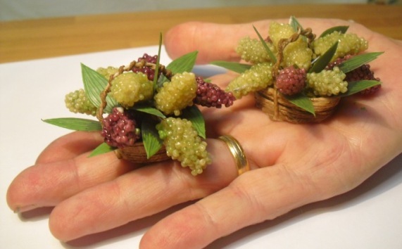

(cesta de uvas..JPG)

Adjuntos animalitos.jpg (133KB - 218 descargas)

Adjuntos aguadora..JPG (135KB - 187 descargas)
Adjuntos viejito y aguadora belen.JPG (116KB - 207 descargas)
Adjuntos flores pequeeeas.jpg (169KB - 211 descargas)
Adjuntos flores de almendro.jpg (91KB - 233 descargas)
Adjuntos cesta de uvas..JPG (103KB - 203 descargas)

HOla Leandro, ante todo pedirte disculpas por no haberte contestado antes pero estuve ocupada y no entro en el foro desde hace tiempo.
Cuando digo de fuera hacia dentro quiero decir que la sacarlo cada vez del microondas, muevas la masa del los extremos al centro porque sabrás que siempre se cuece antes lo que está pegado al cacharro, es decir el movimiento envolvente desde el extremo del cacharro hacia el centro, pero no es más que una costumbre, de todas maneras, como lo hagas quedará bien.
Espero que hagas la pasta y puedas hacer muchas figuritas, es una masa muy buena para todo tipo de miniaturas, plantas, figuras, etccc. Ya nos mostrarás los resultados.
Cualquier información puedes preguntarme lo que quieras.
