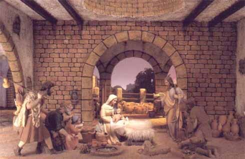

10/11/2005 06:35
Estimados amigos belenistas:
En el belén del año 1997 se realizo una cúpula por el método explicado por el amigo Cobeña, aunque debido a sus grandes proporciones utilizamos una "boya marina", ya que incluso las pelotas de playa se quedaban pequeñas para el tamaño de nuestra cúpula.
Hoy en día puedes encontrar fácilmente cúpulas o medias cúpulas de corcho huecas por dentro en comercios de todo tipo y desde pequeñas hasta muy grandes.
Adjunto una foto que aunque no se aprecia toda la cúpula, da una idea del tamaño.
Un cordial saludo
José - Belén Montealto - Jerez
