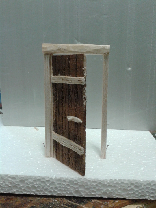

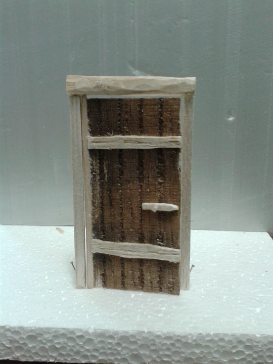

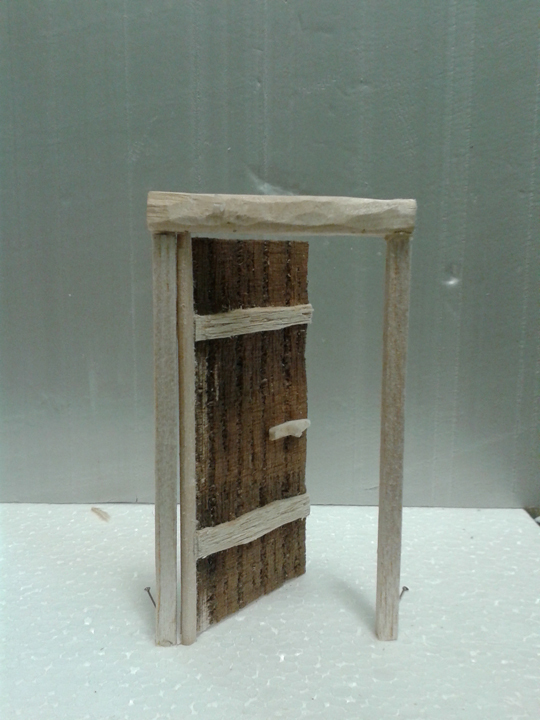

Aquí os dejo unas fotos de la puerta que estoy construyendo, puede abrirse hacia para los dos sentidos.
(puerta 1.jpg)
(puerta 2.jpg)
(puerta 3.jpg)

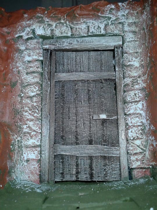

Me alegro que te guste Mutxameler, aquí adjunto el resultado final de la pintura de la puerta.
43
barcelona
Uy me olvide la foto jejeje.
(20150204_223824.jpg)
Adjuntos 20150204_223824.jpg (118KB - 156 descargas)

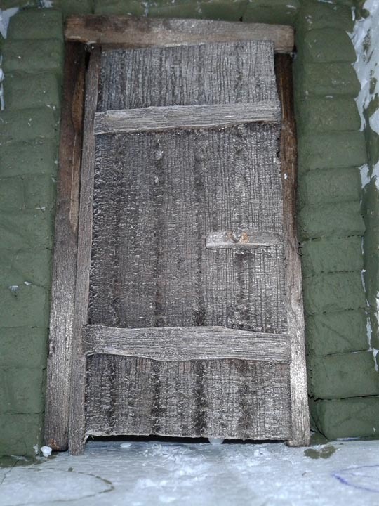

Faltando la pintura de las paredes la puerta al final queda de esta pinta, espero que os guste y vuestros comentarios para poder mejorar las siguientes puertas que quiero hacer. Un saludo desde Bcn
(20150214_183459.jpg)
Adjuntos 20150214_183459.jpg (144KB - 179 descargas)

La puerta la hago con madera de balsa, la rasco un poco para que parezca vieja y le doy tinte para oscurecerla. lo que seria la bisagra solamente es un palo de brocheta mas alto que la puerta, tiene que ser unos 5 milímetros mas grande por arriba y otros 5 milímetros por abajo, en esos milímetros de mas que tiene el palo de brocheta que la puerta le hago un poco de punta en los dos lados y la pego a la madera de balsa, en la viga de arriba le hago un agujero para que entre la punta del palo de brocheta y abajo otro agujero en el porex, encajo el palo en los agujeros y tengo una puerta que puedo abrirla hacia dentro de la edificación o hacia fuera.
