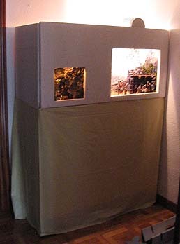

por si te sirve, yo los últimos años en casa he solido hacer esto (ver foto). tapo el frontal y un lateral con planchas de poliestireno y el otro lateral y la parte trasera son las paredes de la habitación. supongo que tiene el mismo problema que le ves a la madera, que es dónde guardarlo, pero al menos al ser poliestireno es más ligero y manejable.
por dentro tiene un armazón de perfiles metálicos para darle consistencia, sujetar las paredes, la iluminación, etc. debería estar tapado por arriba, pero para añadir una construcción tuve que subir la bombilla de luz general, con lo que asoma por encima de las paredes (le tuve que hacer esa "bóveda" que se ve pegada arriba).
cuando vuelva por pamplona tendré que hacerlo un poco más alto y renovarlo, porque las planchas ya están un poco deterioradas.
(belen_casa.jpg)

hola mª del carmen
cuando hablamos de "embocadura" nos referimos al hueco o ventanal a través del cual se ve la escena en belenes de tipo "diorama" (cerrados). un belén abierto no tiene embocadura.
